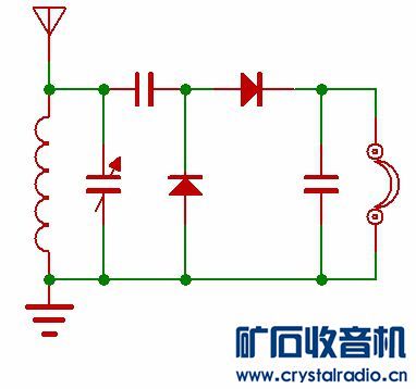

用花蓝线圈制作的无天地线矿机

请问大师个很基础的问题(别见笑),660股的线焊接的时候他会自动融化绝缘层上锡吗?还是要一股股的分别处理?
还有就是,到底大环,花篮,十字架环(就是一个十字架从里到外绕圈的)这几种形状的天线有什么优缺点?为什么会出现那么多设计理念?
谢谢!

现在生产的多股纱包线都是聚胺脂漆包线,也称自焊漆包线,直接用电烙铁就可以上锡,不用刮漆皮。
你所讲的大环、花蓝、十字架(蛛网)线圈有一个共同点就是可以不用专门拉天线即可以收听广播。大环线圈体积较大,接收效果较好,但不宜用作谐振回路。花蓝线圈外观漂亮,Q值较高,但制作相对麻烦一点。蛛网需要做骨架,线圈很薄,安装方便。

谢谢版主答疑,受教了!因为条件限制不好安装地线,一直在关注无天地线矿机。准备找个比较容易的试一试,您觉得哪种适合初学者?

请问那个调谐线圈大概绕多少圈啊
发表于 2020-4-3 17:28:32 | 显示全部楼层
C2是哪一种电容?是有极性电容吗?

调谐线圈是54匝,C2可以用任何材料的半可变电容,我用的是5—20P的瓷质半可变。

27mh电感可否自制
 楼主| 发表于 2020-4-18 16:02:19 | 显示全部楼层
用这个电路吧,不用27mH电感,效果相同。
