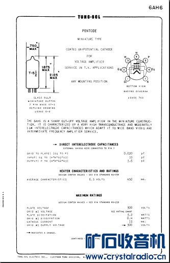

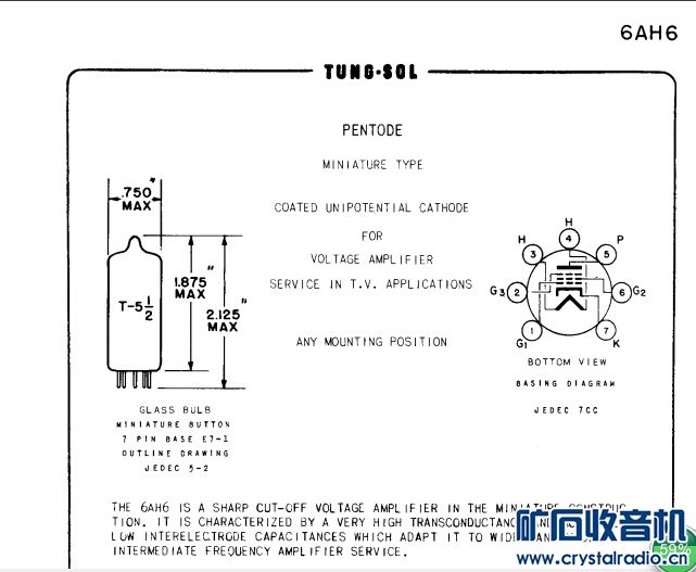

近期又用6AH6代替6J5试验了一下,声音也有明显提高
用6AK6代替6J5时
因为6AK6的屏压只有180V,
而6J5的屏压是300V(早期6J1推6J5机正电压约240V,这是延续了6N2推6N1小胆机的电源变压器)
所以对6AK6的寿命有不利影响
而用6AH6(屏压300V)代替早期6J1推6J5机时,
就比用AK6代替更为合适了
下面是我从PDF里截的几张图
说明一下AH6的参数
