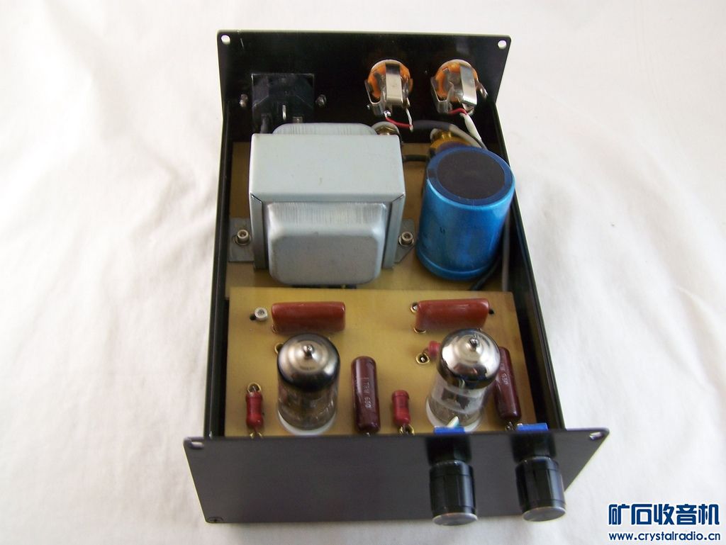

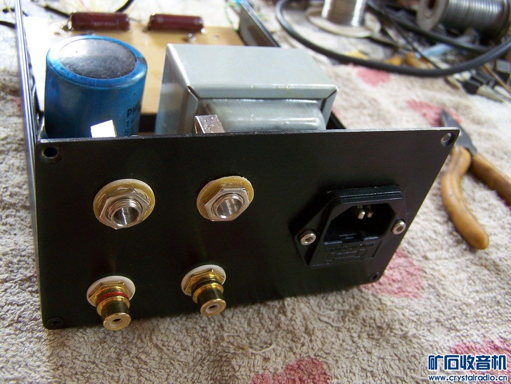

受朋友之托做一胆前,用于吉它和话筒放大、润色之用
图是泥鳅哥给的
原图用的6N9P,我因为要做成封闭机箱,嫌6N9P个头大,改用6N2了,呵呵
本来想自己做的,刚开了个头,又觉得很麻烦,想在淘宝上买个成品板,自己配上电源装上算了.
看了几天,淘宝上的前级,都是用6N3的多,用6N3管,以后换管玩就不方便了,不知道淘宝卖家都用6N3是何意思...
用6N1、6N2的,几乎没有,只好硬着头皮做下去了
输入用的是6.35的插座,便于插话筒和电吉它,输出用的镀金RCA

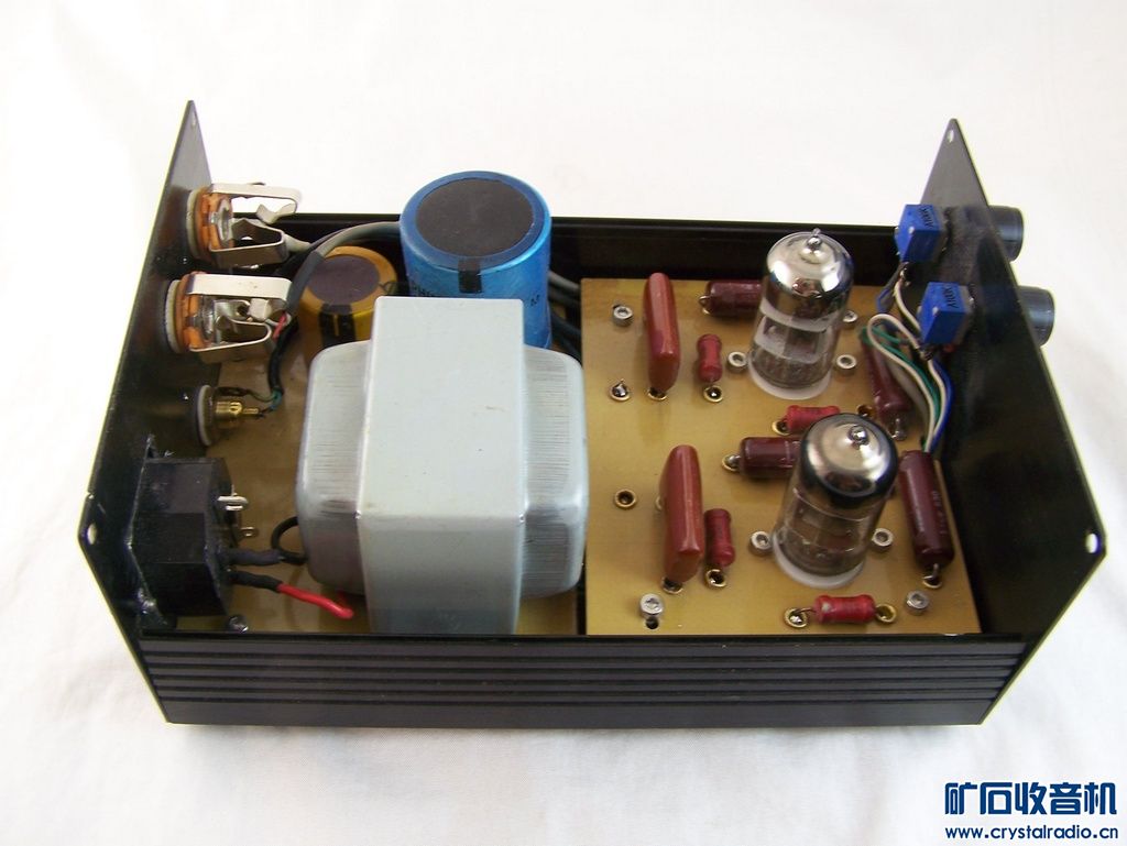

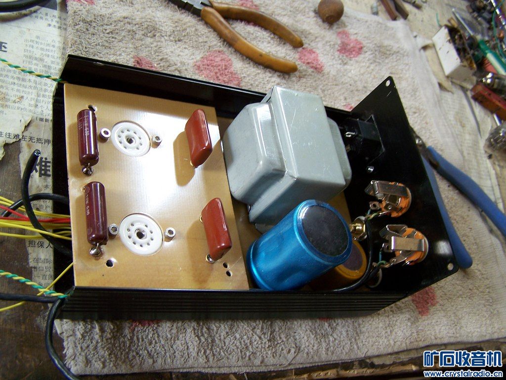

采用两块板,后面一块板,安装电源变压器和整流滤波元件,前面一块板,安装放大部分的元件。滤波用的拆机飞利浦电容,耦合用的0.033u红美人,输出电容,用了CBB。整机星形接地,交流点灯.

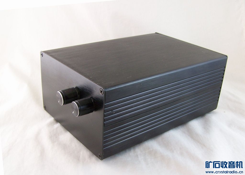

前级装好试听(俺的垃圾屋):
虽然是交流点灯,但俺采用了星形接地、封闭金属机箱,交流声还是很低的。
对吉它这一路的音色,改善较大,弦声比不用胆前时,更为丰富耐听,原先较为弱小的细节,也跃然而出,而人声这一路,试听时音色有改善,但给人“唱不上来”的感觉,以后再继续跟踪用户的意见......
整机增益过大,话筒和吉它插上时,后级过载失真,在输入端加装了两只100K电位器,电位器放在三分之一处,就可以了,算是解决了这个问题。

发表于 2014-6-4 21:58:08 | 显示全部楼层
  求是大师做的非常不错。
6N2两级放大? 可能麦克风效应大一点,而且直接屏极输出,阻抗也高,可以一级放大,阴极不接旁路电容形成电流负反馈,第二级用阴出

“整机增益过大”,楼主已经给出为什么大多用6N3而不用6N2的原因。
发表于 2014-6-4 09:55:04 | 显示全部楼层
6N2放大系数大,可以加点反馈

发表于 2014-6-4 13:11:03 | 显示全部楼层

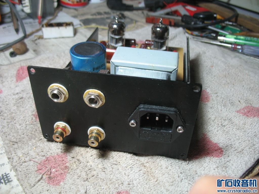

做得确实不错。输入输出插座都在变压器一侧,交流声都能处理的很好,不容易。
 楼主| 发表于 2014-6-4 14:34:11 | 显示全部楼层
谢谢!
