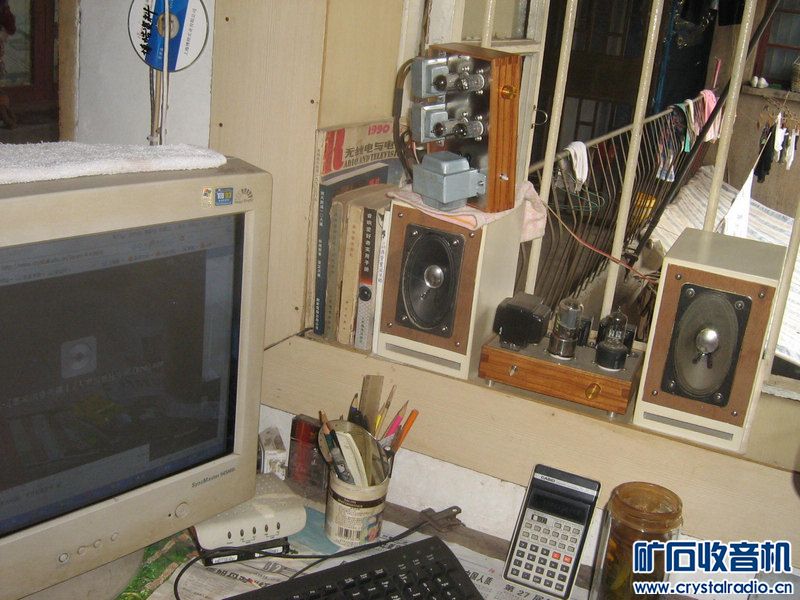

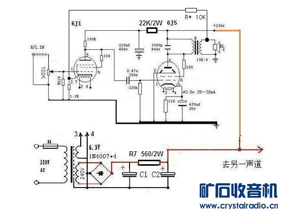

机子昨天就装起来了,电路依然采用的是
只是为了照顾6AK6的屏压,DB20(20W)的小电牛,重新加工订做的,次级高压只有160V
因为想试一下几种耦合电容,所以机上的耦合电容是临时焊上的,方便换电容
功放管的阴极电阻,也是临时焊上,以比较6J5和6AK6两种功放管,到底用多大的阴极电阻合适,所以里面乱糟糟滴
试听用的音箱,南鲸六寸半的箱子,低音单元是南鲸六寸半的YD176-8X,低频下得去、灵敏度高、失真小;高音是银笛钛膜球顶5-14,这个高音喇叭高频上得去、灵敏度高、声音不发毛,是我碰到的很少的好的高音喇叭,如果大家手里有多余的,我还想要一对。这对箱子因为个头适中,声音也好,一直是我装机试听的箱子

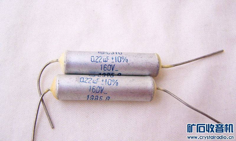

还试了这个电容,CJ10的0.22u/160V
GJ10 0.22U/160V.JPG
耳朵木,没听出来这个CJ10和CBB的电容有什么区别
另外再检讨一下:小胆机的耦合电容,用CBB的0.47u的,容量是不是有点儿大了?以后有机会换小一点的试试!
下面是我淘来的6AK6,美国洋垃圾,上面的字已不清楚了,可能是RCA或摩拖罗拉的管子
请看和6J5的对比
6J5的灯丝电流是450mA,屏压300V,输出功率0.9W,6AK6的灯丝电流只有150mA,屏压180V,输出功率1.1W。但对比听,6AK6的失真更小、声音更大气!为啥饭量小,力气更大呢?真让人纳闷!你说这CPU没有国外的好,还情有可原,为啥灯泡子都造不过洋人?!
    除了管子和电容上的区别,此款CB-3-10的输出变压器,和6AK6的阻抗,更是绝配,是我碰到的最为适合CB-3-10输出牛的管子,开机听,让我一下找到了感觉。有兴趣的朋友不妨装机试试。

如果你把6J5用标准接法,声音肯定比6J1的大!

把6J1也换成6AK5或5654或EF91,音质还会提升不少的,我用了6AK5/5654后已经把6J1全部退役了...6AK5/5654应该 ...
谢谢您的建议!
除后级用6AK6代替6J5外,效果明显;前级我也用过6AK6代替6J1,效果没有代换后级的6J5明显
