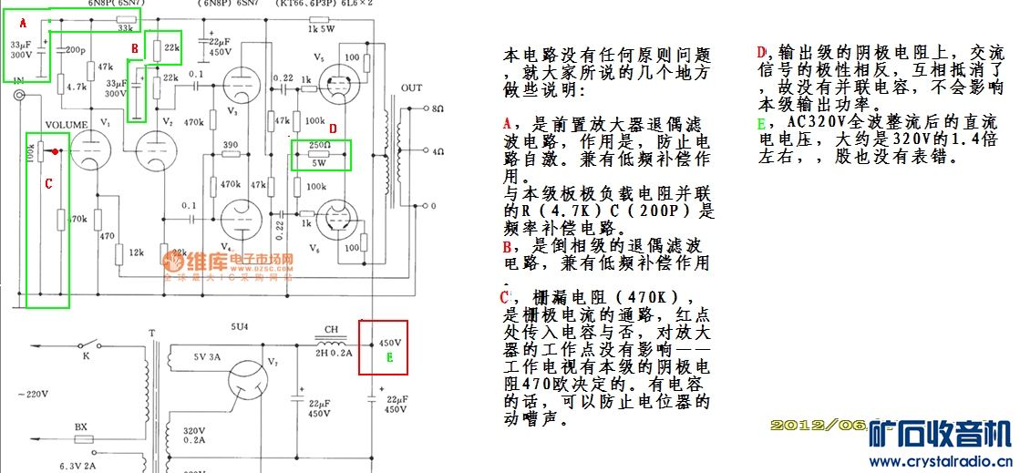

推挽功放电路中,输出管阴极电阻上并联电容有必要吗?

 楼主| 发表于 2012-7-6 06:10:47 | 显示全部楼层
60年代的爱好者 发表于 2012-7-6 03:31
原电路与整理后电路阴极电阻接法不同,原电路阴极电阻上并联电容对负反馈是有影响的。
我的实验是针对的帖子http://www.crystalradio.cn/thread-290351-1-1.html中的电路中的D处,不会错的:
