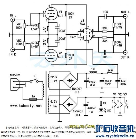

下图引用自husk2012同学在本版:“征求下意见”里面的回复。再这里只是用这副图来解释下当前胆机在电路设计的时候出现的一个很大的错误!但悲哀的是没很多很多人还是没有发现错在那里了?!导致错误电路图频繁的出现,却没看到人来纠正这点!提示一下:开始的时候就已经错了,却不去改正那么以后所做的功课有用吗?

发表于 2012-6-26 23:57:58 |
楼主是说的6J1那标错了么?
 楼主| 发表于 2012-6-27 00:03:39 |
不是!掉栅电压是选定管子的工作点,各有千秋不做评价!

 楼主| 发表于 2012-6-27 00:56:33 |
灯丝那是玄学的范围!这俩图都有一个共同的特点!输入放大管栅极没有偶直电容,栅极与电位器滑动臂直连,电子管是高阻抗元件,栅极的静电电位与管子的工作状态有直接的关系!却把这么关键的一点接到经常要调整的音量电位器上面,更可恨的是还要用100K的电位器然后在并联一个470K电阻!简直就是放屁还要拖裤子!!我估计当初的设计初衷是要减少偶合电容的声染色,才取消的那颗偶直电容。对于现在无油不欢的油罐党们,连电源滤波都要使用大容量的昂贵油侵电容,怎么在输入级装个0.几个微法的电容你能破产吗?!!

发表于 2012-6-27 01:14:54 |
第一图是国内出版的一本电子管音响书上的插图,V2倒相管的屏极上第一个22K电阻和33UF电容不应该有.
