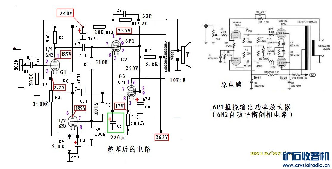

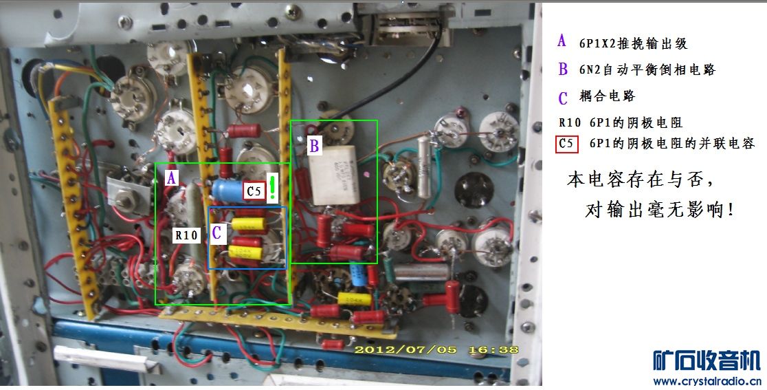

     推挽功放电路中,输出管阴极电阻上并联电容有必要吗?答案是肯定的:完全没有必要!——理由是:推挽电路中两只输出管在本电阻上的信号极性相反,互相抵消啦。
但是有不少人总是搞不明白,或者认为并联电容可以增大输出功率后者没有电容就有负反馈等,例如在帖子:
http://www.crystalradio.cn/thread-290351-2-1.html中,30楼与44楼等回帖里就有这样的问题。我说过,要就此问题,做实验的,现在冒高温(室内33度)做了这个实验,结论是:在阴极上,并联电容与否,输出功率毫无变化。在小信号输入时。例如输出1W以下,有没有电容,输出功率不变,大信号输入时,例如输出12W时,有否电容也是毫无影响。这就是说,推挽电路从甲类到甲乙类工作时,并联电容是无用的,是浪费一只电容。我的输出级的工作电是负17V,大信号时上升到20V,实验电路以及几张实物照片如下:
本电路组大输出功率大于12W。主观听感可。
部分零件根据本人手中的条件有调整。相关电压为实测值。

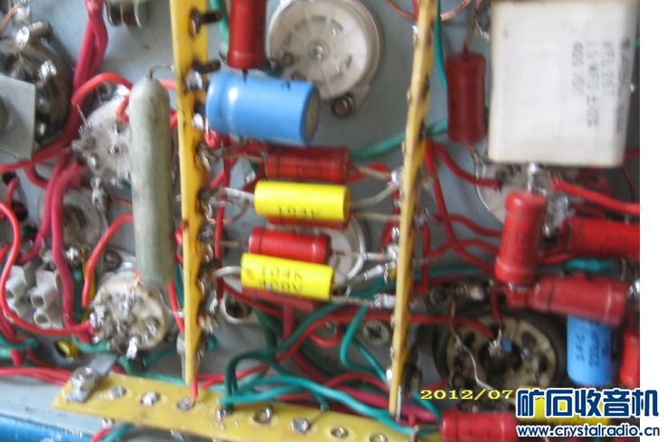

最后申明:
1,本人没有条件来做严格的定量测量,就只是在有无并联电容的情况下,用一直万用表(500型)测量扬声器端子上的交流电压而已。
2,失真程度可,用主观听觉来判断。
3,信号源有二:
a,小信号用的是摩托罗拉XT806的播放器。
b,大信号用的是德生PL757收音机。

原电路与整理后电路阴极电阻接法不同,原电路阴极电阻上并联电容对负反馈是有影响的。

我也试验过,推挽管阴极并与不并电容,确实 影响很小。 但就怕管子对称度不好,两个管子的电流不平衡。
理论上说,两管 电流 互相抵消,应该流过阴极电阻的只有直流成分,或者说交流成分很小
发表于 2012-7-6 11:36:22 | 显示全部楼层
在理想的情况下,这个并联电容确实可以省略。可以这样理解,阴极的交流输入阻抗很低,阴极的交流成分被相互旁路掉了,所以阴极电阻不产生交流负反馈作用。
 楼主| 发表于 2012-7-6 11:42:24 | 显示全部楼层
danduan805 发表于 2012-7-6 10:35
楼主 把推挽的原理 好像 实验成了 差分放大原理。
何以见得是差分电路?
明明第一级是自动平衡倒相电路,第二级是推挽输出哦。你是看到我的电路图的画法的与传统的不一致吧?——须知,差分(动)放大器的关键点不在于电路的画法,而是在于阴极耦合!

 楼主| 发表于 2012-7-6 18:39:01 | 显示全部楼层
danduan805 发表于 2012-7-6 17:53
应该是个差分放大器。
不错,自倒相电路就是一个单端输入,双端输出的差动(分)电路。不过,负载从电阻改为变压器的线圈啦——因为要输出功率。
发表于 2012-7-6 18:06:21 | 显示全部楼层
试了一下,耳朵很难听得出来有什么区别,我的是在A类为主,很少进如ab类,用示波器应该能看到差别的,没有深入研究
 楼主| 发表于 2012-7-6 17:47:51 | 显示全部楼层
danduan805 发表于 2012-7-6 17:01
这个电路显然是阴极耦合,只能工作于A类,否则失真颇大。
你说的这个电路叫做自倒相推挽输出电路,这里,上管工作于共阴极状态,下管工作于共栅极状态。
发表于 2012-7-6 17:47:52 | 显示全部楼层
如果再在阴极并联电容器(交流旁路),下管只能起一个推挽变压器做单端时,直流分量的平衡作用了。
发表于 2012-7-6 17:53:32 | 显示全部楼层
应该是个差分放大器。
