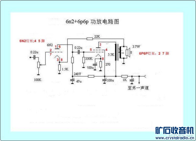

大家找找茬

发表于 2012-6-27 04:59:54 |
吓了一跳,以为出了什么大事,2012图没错,也没有讲电容是油浸的,470K电阻图上看多余,实际应该加上,避免电位器接触不良造成工作点偏移。
发表于 2012-6-27 07:30:07 |
功放管接成三极管用法,音质有所提高,输出功率会下降很多,而阴极单单又没有旁路电容,功率输出大部损耗在阴极电阻上,在这种情况下,你们说是不是错误。
发表于 2012-6-27 08:46:55 |
cnboy 发表于 2012-6-27 00:56
灯丝那是玄学的范围!这俩图都有一个共同的特点!输入放大管栅极没有偶直电容,栅极与电位器滑动臂直连,电 ...
您说的都是错误或者不严谨的。
发表于 2012-6-27 08:58:55 |
“输入放大管栅极没有偶直电容,”——————隔直电容
“栅极与电位器滑动臂直连,电子管是高阻抗元件,栅极的静电电位与管子的工作状态有直接的关系!”——————没有栅极静电电位这一说法的,应该是指电子管静态工作点;对于电子管静态工作点栅负压由自偏压建立的时候,栅极负偏压是由电子管电流和阴极电阻决定的,与电位器无关。
“却把这么关键的一点接到经常要调整的音量电位器上面,更可恨的是还要用100K的电位器然后在并联一个470K电阻!简直就是放屁还要拖裤子!”!——————————————并联470K电阻是为了安全,当电位器失效后,能使得栅极负偏压仍然存在,不会烧坏管子。
“我估计当初的设计初衷是要减少偶合电容的声染色,才取消的那颗偶直电容。对于现在无油不欢的油罐党们,连电源滤波都要使用大容量的昂贵油侵电容,怎么在输入级装个0.几个微法的电容你能破产吗?”——————————电压放大管前加隔直电容使为了减小前后级相互影响,当然也为了调声。
发表于 2012-6-27 09:51:11 |
第一图的电牛输出电压标错 ,输出450v的直流,电牛输出交流才标出320v,显然是标错了,应该是400v以上才行,只看到这些

发表于 2012-6-27 16:36:58 |
   这个图就是大名鼎鼎的威廉逊放大器原理图,原理图当然不会考虑你的电位器接触不良的啦,那470k电阻不画上去按理也毫无问题的,但是既然画上去了就绝然不是脱裤子放屁的,实际上有了它才安全。你对这个电阻表现出如此反感,反而说明你...

 楼主| 发表于 2012-6-27 18:36:18 |
TGL 发表于 2012-6-27 01:14
第一图是国内出版的一本电子管音响书上的插图,V2倒相管的屏极上第一个22K电阻和33UF电容不应该有.
22k电阻和33U电容可以有!他是用来降低电压的。有存在的理由!

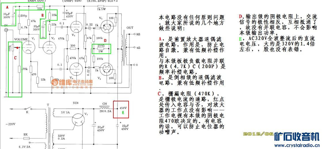

发表于 2012-6-27 20:29:13 |
我看啊,大家“上当受骗”了,楼主的目的是在吸引他人的眼球 ,这两个电路根本没有任何原则问题,下面就第一个电路做些说明,第二个就不说了:
欢迎交流,但是是不要骂人。
发表于 2012-6-27 20:33:34 |
husk2012 发表于 2012-6-27 20:29
我看啊,大家“上当受骗”了,楼主的目的是在吸引他人的眼球 ,这两个电路根本没有任何原则问题,下面就第 ...
请重点讲一讲D,没能明白!
