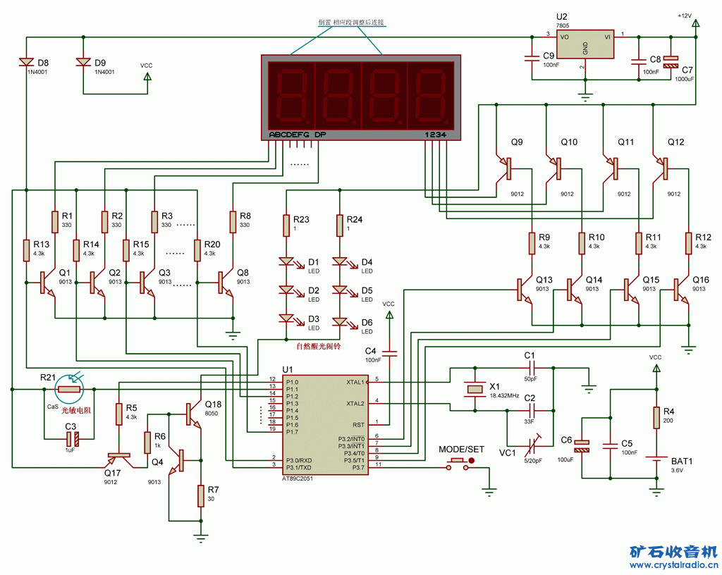

1,其实真的没有必要这么复杂,首先,最简单的单片机电路网上很多,写好程序也有很多可以免费拿到,网上也有大把的套件出售,
2,如果觉得单片机难学的话,完全可以用专用的时钟电路LM8361自己做一个,怎么也比这些电路简单易制作。
 楼主| 发表于 2012-7-4 19:59:41 | 显示全部楼层
感谢大家捧场和关心,其实我一开始也是在网上买了两套单片机电子钟套件做的,一套STC11F04四位,0.56吋四位一体动态显示屏;一套AT89C2051六位,收到后才发现显示更小,是三个两位0.4吋动态的。做起来很容易,走时精度也不错。但主要就是显示太小,另外不能首位0消隐不能控制收音机不能整点报时和白天关屏等等,所以做好后分别送给亲家和儿子了。也想学着编个适合自己的程序,可一学就困实在学不进去,而且就算学好了、编好了,要写进单片机也得花二百元买个写入设备,所以放弃了。其实数字逻辑电路一点也不难,电路图看起来一堆,原理极简单,只是要做印版,制作起来稍麻烦一点,有心想学的话绝对比学编程容易。
本机单是电子钟部分很简单,用了12个集成块,所以有人认为复杂是钟控部分较多,用了10个集成块,基本上一半对一半。
耗电主要是显示数码管,与单片机电子钟一样,只不过单片机多用动态扫描显示所以更省一些,本机也曾想试用CD4017做六位循环计数推ULN2003的动态显示,因制成后懒得再改动且缺乏元件而作罢。

有sharkzyn网友要看我老机器的八分频电路,其实就是三个二分频(是我很久以前做的电子琴,后来废弃了,从中取出的音阶分频器)。老电子钟的图也拿出来献丑(C301钟控收音机部分省略)

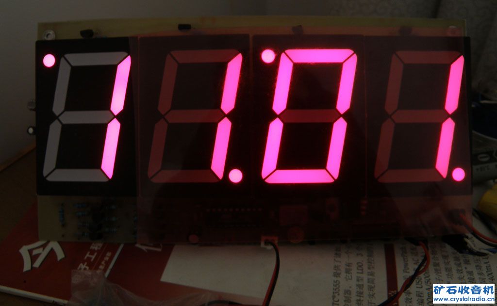

再发两张图
图1是显示屏关闭时,仅秒灯在闪烁
图-2是软盘盒背后,其顶部是一个拨动开关,左面贴了一个小收音机,右面是7805和其散热片
