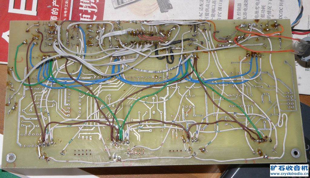

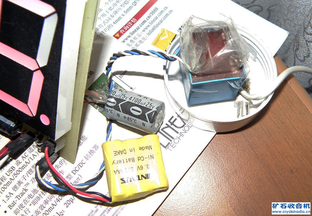

这个是在09年制作完成的,经过近2年的运行,工作稳定,年误差在10秒以内。
此钟的特点是:
1. 时分显示,24/12小时制可选。无日期与年份功能。(就是一个表,不是日历,所以不把那功能加进去了,若是来回跳着显示,看着烦。本人制作的东西,自然要依着个人的喜好走了,这是DIY的好处)。
2. 环境光强感应,自动调整LED显示的亮度(14级亮度),以免白天看不清,晚上太刺眼。(这个原来是准备装在卧室用的,用大LED数码管的原因也在此,在睡眼惺松的时候,小的确实看不清。)
3. 自然醒闹时唤醒功能。采用白光LED逐渐亮起,模拟天亮的过程,实现自然醒,早上醒来感觉精神十足。
4. 闹时按星期设定,可以选择七天全部和一周五天工作日等模式。
5. 一键设定。 模式选择和调整都只用一个按键,长按与短按。长按进入设定或确定设定,短按调整或模式选择。
7. 电池备份供电。3.6V备份电池提供短时(数天)断电走时维持。(此时单片机感应到主电源失电,进入省电运行模式,只计时,不扫描和闹时)
8. 充分利用2051的空闲模式,省电。只要没活干的时候就进入到空闲模式,无浪费的循环等待。
9. 机壳一直没完成,线路板是用废板改造的,很乱。(都不好意思拿出来给大家看了,但只此一台,如果做多了一定会做漂亮的,但我会多DIY一个吗?这个留给大家了)。
上图:下面跟贴再发程序。

发表于 2011-1-24 12:16:50 | 显示全部楼层
老师这个表真的在桌子上裸了两年啊
那几个照眼睛的LED放哪儿了?
http://web.crystalradio.cn/bbs/thread-60621-1-1.html
http://web.crystalradio.cn/bbs/thread-60122-1-1.html
微调电容的镀膜要当心变黑啊
BTW:您的结石怎么样了?
 楼主| 发表于 2011-1-24 12:26:04 | 显示全部楼层
一直没空做机壳。
那个LED弄成了6只了,很亮。就在边上呢,照片没照到。
微调电容是NN年的东西了,已经基本上稳定了。
谢谢您的关心,结石仍然是结石,只要它不堵着就没感觉了。多喝水,少吃草酸多的食物。
制作两周年纪念,又把它晒出来了,等有时间弄个机壳就全部完成了。到时再拿出来晒晒。

发表于 2011-1-25 01:03:28 | 显示全部楼层
做位驱动的那8个三极管极性没有画错吧?
[ 本帖最后由 lxa000 于 2011-1-25 19:35 编辑 ]
 楼主| 发表于 2011-1-25 10:59:31 | 显示全部楼层
回复 8# lxa000 的帖子
做位驱动的那4个画错了。不好意思,一会儿改过来。
