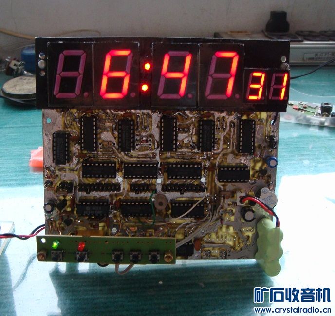

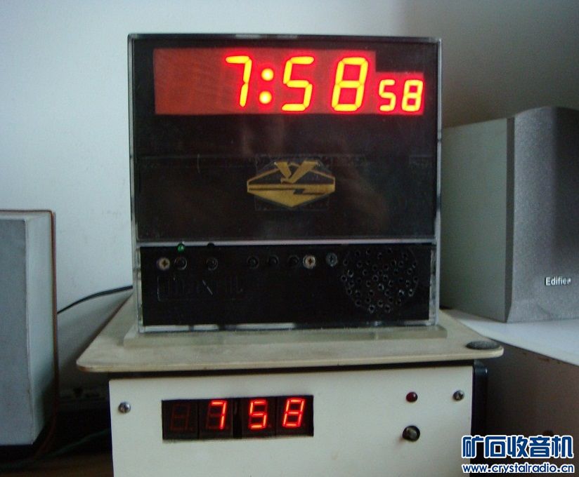

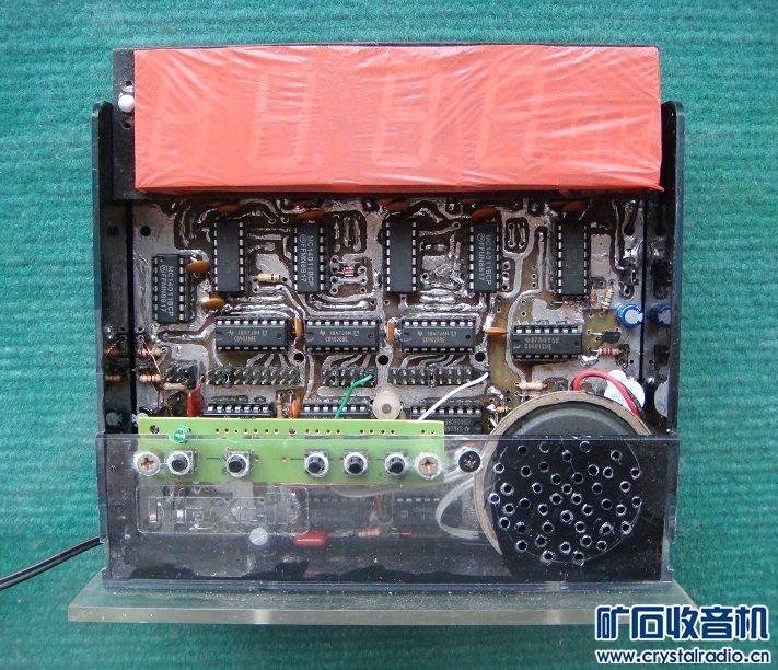

老汉我今年66岁,业余爱好无线电与电子50余年,水平不高制作不少。80年做了个电子钟,是用上无十四厂生产的CMOS集成块C033、C043、C180、C186以及集寄存译码驱动和七段数码管于一体的CL002制作的,至今30年仍在使用(图1下面那个)。
前些年坏了一个C186,由于这些老集成块已经找不到备件(南京华龙电子城里没有),只好用几个3DG6搭了个8分频器代替,而且CL002的数码管只有0.56吋,放在床尾矮柜上距离稍远,我现在老眼昏花看起来已经有点吃力。反正退休了无事可干,就想着做一个显示大一点的。
4

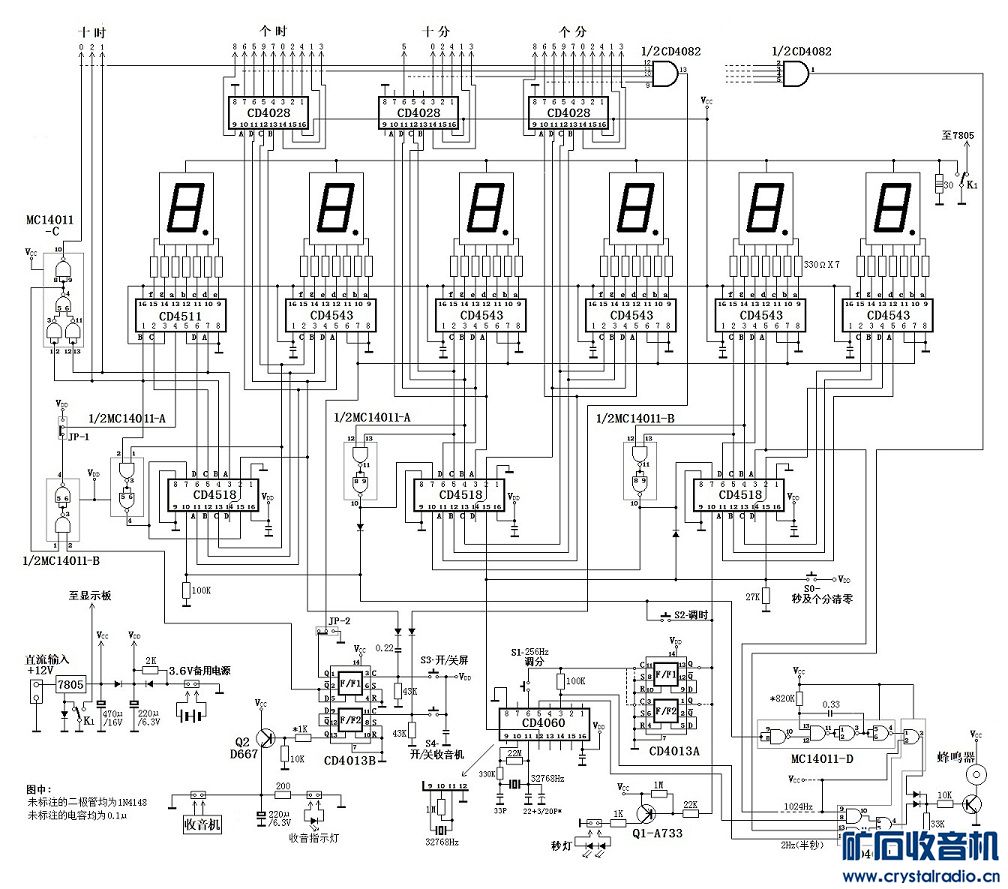

设计思路:
1.单片机虽好,但这个年纪学C语言和编程是学不进了,还是用数字逻辑电路做。而且只用双列直插集成块并用IC插座以方便更换(年老不以手眼为能,小而难以更换的贴片式集成块不考虑)
2.有时分秒6位数显,“时/分”用1吋共阴高亮管SM4210(面积比0.56吋管大了近4倍),“秒”用0.56吋共阴高亮管SM42056
3.调节快慢用微调电容;可手动调“时/分”, “个分”和“秒”手动清零
4.钟控收音机自动开启或手动开/关;可整点报时以及闹钟功能
5.因主要用于夜间,所以显示屏可白天自动关闭晚上自动开启,并可手动开/关
6.有时白天也要显示,而且要求白天和晚上显示亮度不同,所以有手动亮度调节
7.考虑用老式5吋软盘盒(有机玻璃的)做外壳,印版不大而元件密集,所以用双面覆铜板作印版
8.这次基本是封刀之作了,所以尽量用家里已有元件以减少库存,不得已才外购。实际只买了数码管和一个CD4060五个CD4543

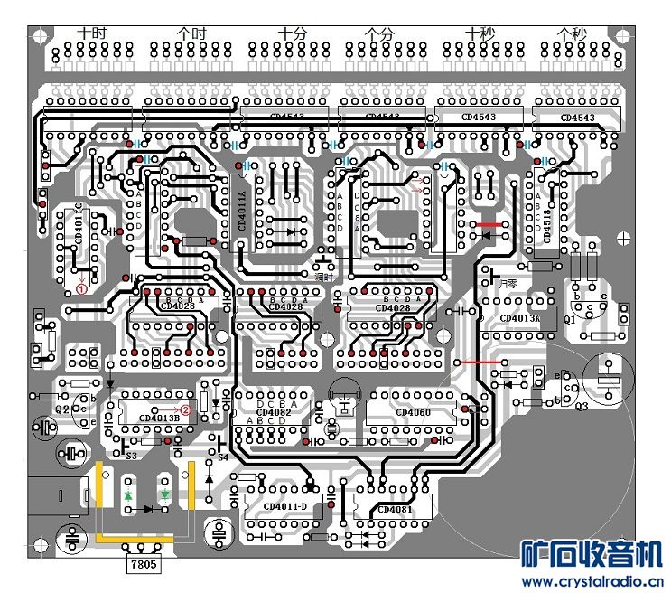

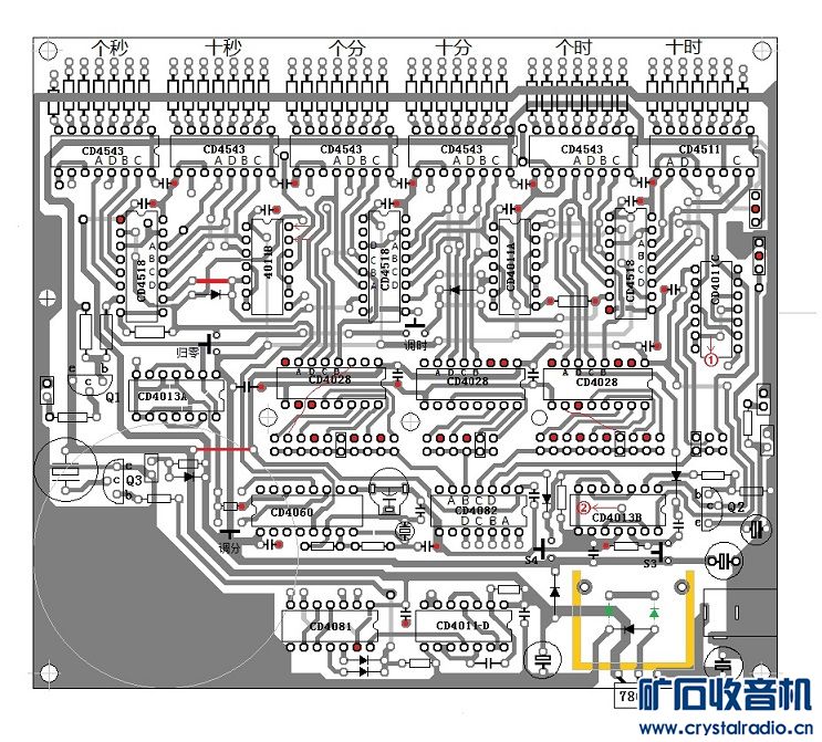

电路图见――电路图-C;印版图有两张:1是背面,2是正面即元件面,印版实际尺寸为:142x124mm
 楼主| 发表于 2012-7-3 16:02:17 | 显示全部楼层
 楼主| 发表于 2012-7-3 16:03:10 | 显示全部楼层
发表于 2012-7-3 16:03:34 | 显示全部楼层
向楼主学习!分频器可以完全用CD4017来完成.显示也可以用四合一组件,整个电路可以稍微简单一点.不过无论如何,这个工程也是一个不小的工程.

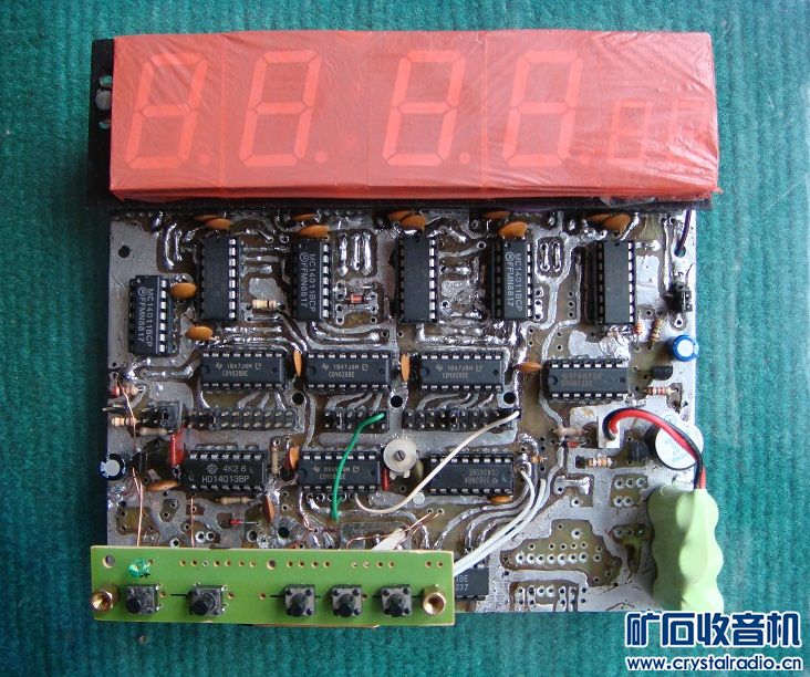

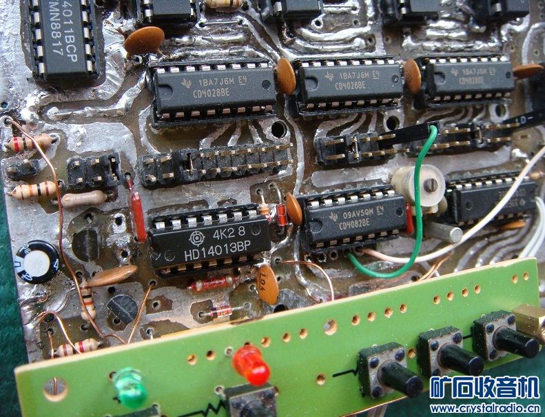

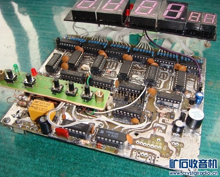

 楼主| 发表于 2012-7-3 19:13:09 | 显示全部楼层
tu-3.jpg tu-4.jpg tu-4b.jpg tu-5.jpg tu-6.jpg tu-7.jpg tu-8.jpg 谢版主捧场,如前所说我是按手头现有元件做的,我有好几个CD4013但没有4017,本还想用CD4017加ULN2003做个动态显示,节约点电能。一来不想再买元件、二来也懒得再费事了,于是作罢。不过似乎4017不是很适合做分频器,另外四合一显示组件是什么?不是CL102之类吧?它0.56吋的数码管太小了。再发几张内部图吧
