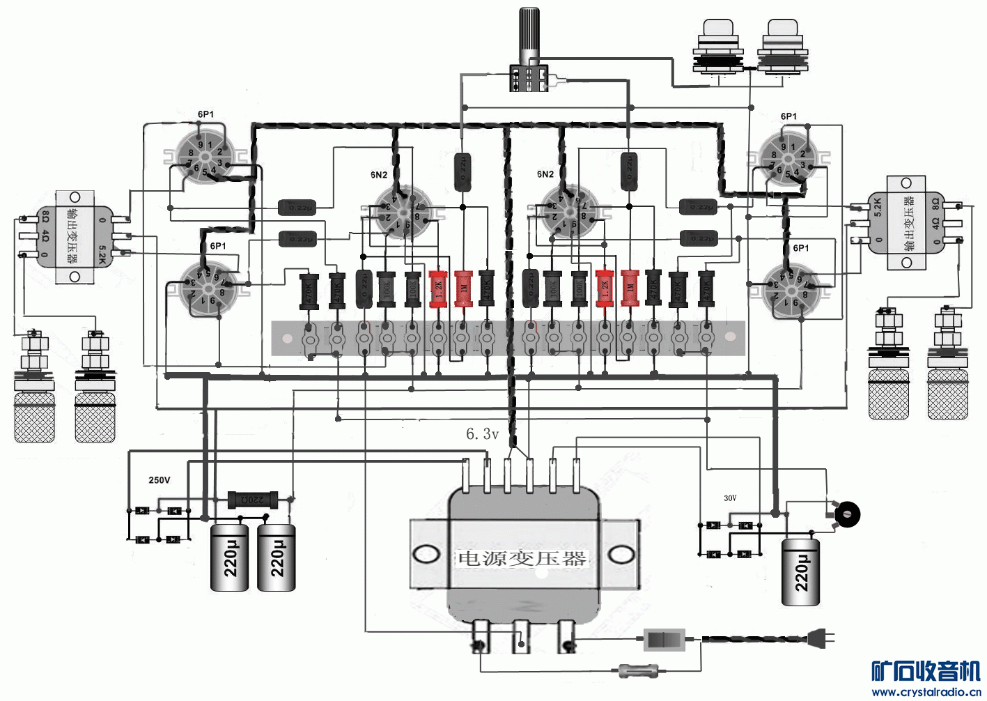

 楼主| 发表于 2012-8-20 13:15:57 | 显示全部楼层
再发一张6n2\6p1电路图
