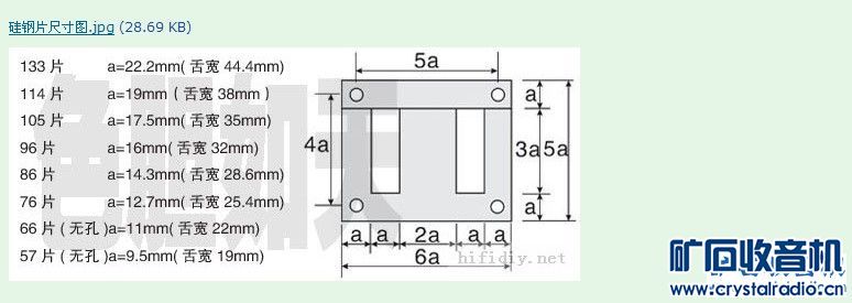

发表于 2012-7-4 13:02:30 | 显示全部楼层
“网上买了66铁芯和骨架”你的机上的是带孔的片,貌似78片一样大了,带孔的66铁芯新片很难找到了,我有一对好象是在天虹黑白电视机电牛,是带孔的但不敢肯定是不是0.35片。
 楼主| 发表于 2012-7-4 20:15:09 | 显示全部楼层
lck88lck 发表于 2012-7-4 12:29
“有时做东西千万不要照抄别人的电路,多动头脑才是真!!!”
有创意的折腾精神可嘉!值得赞扬,但直觉明 ...
本人开始也像你认为的一样,可是我是铁板做的底壳铁皮做的屏磁罩,本身他就有屏磁能力!!而且开机中听没有交流声音!!
本人铁芯与你的不一样!!!你自己看着做!!!
