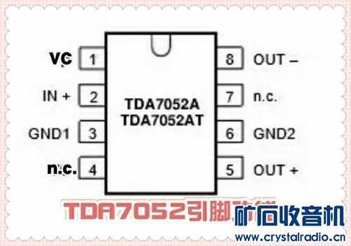

发表于 2014-6-3 11:40:10 | 显示全部楼层
愚心余情 发表于 2013-3-15 01:24
真是吐血了!!!
老父酷爱设计制作收音机,且多以5号电池供电,原用TDA7052装配过收音机,发现该BTL功放 ...
你的TDA7052A依然可以制作微型收音机。
买两节14500锂电池,装到电池盒里,大小和5号电池一样,还能充电。
只是要注意元器件的耐压,两节14500锂电池是7.4V。

发表于 2019-12-24 06:09:32 来自手机 | 显示全部楼层
7052的脚和它一样吗?

发表于 2019-12-28 19:31:12 来自手机 | 显示全部楼层
按楼主的方法,我也做了一个,因为没有外壳,我就是把它们散装的,然后用一根一米多的细线当天线,结果我发线,这个7052在用一节电池的情况下也能发声,音量非常适合用普通8欧的电动耳塞听,本人听力不好,但是这个音量大小正好,不大不小,听到沈阳和辽宁的一共四个台。没有中国之声,由于抚顺市取消了中波,所以本地没台了,这是中午实验的。假如晚上会收到朝鲜台的。
在室内手机充电器和电器的干扰下,德生的机器全是噪音,晶体管超外差的也有噪音,而这个用二极管检波没有高频放大的机器具然没有噪音,假如用中周和可变电容组成lc回路,然后把里器放到金属的外壳里,用卫星天线用的同轴电缆从室外引进信号,那将会又清析又无干扰台也会多。或者7052用1.5伏电当耳放也是不错的选择,等我有了合适的外壳再上图,乱七八糟的不好意思上图
