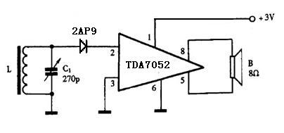

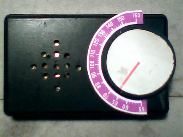

                 (2AP9+TDA7052)微型收音机:
       修理儿童小推车上的一个音乐盒,发现里面线路极其简单,功放部分就一个TDA7052而无任何处围元件;俺试想着能不能把如此简单的功放用于收音机,便购了一个TDA7052,经搭棚试验,效果还真行,便试装了一台,上传坛里,恳望老师们和网友们批评指导!!! HY XHS-4-3谢谢!!!.gif !!! HY XHS-2-2-5嘿嘿.jpg
       一、电路图

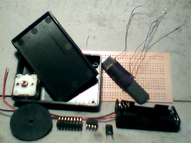

       二、元件

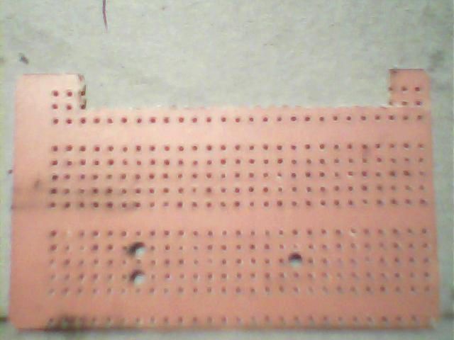

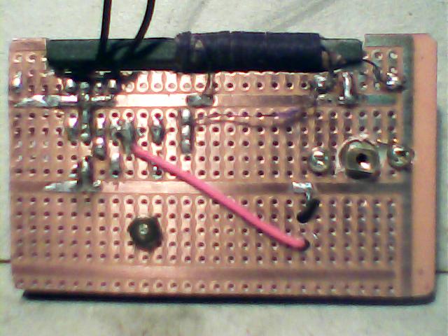

       三、制做

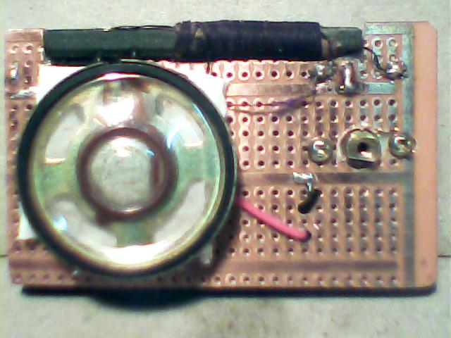

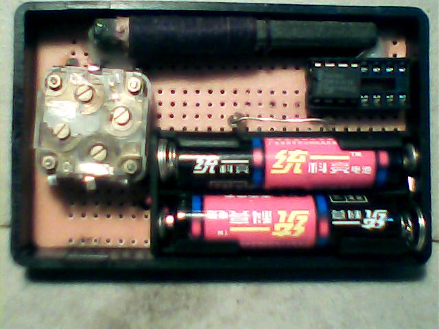

       四、成品机
       五、使用
       (1)不加天线只能接收2--3个强台的节目
       (2)加入天线能正常收听5--6个电台节目

 楼主| 发表于 2012-6-29 19:54:57 | 显示全部楼层
oldpq 发表于 2012-6-29 18:22
不错不错,比7642还要简单,值得一试。
谢谢围观,此机确简单,是低阻喇叭外放,声音还挺大,装好后电池忘取出、又天线也没拔下,晚2点左右睡熟的老婆被炒醒、大骂着俺并要把俺这宝贝丢到外面去、害得俺说了不少好话才保住此宝

发表于 2012-6-29 19:39:21 | 显示全部楼层
这个是矿石机加低放吧?
发表于 2012-6-29 19:42:24 | 显示全部楼层
确实简单,2AP9好像接在抽头上
 楼主| 发表于 2012-6-29 19:56:21 | 显示全部楼层
barracuda 发表于 2012-6-29 19:39
这个是矿石机加低放吧?
后音放前加二极管机
 楼主| 发表于 2012-6-29 19:59:52 | 显示全部楼层
572670430 发表于 2012-6-29 19:42
确实简单,2AP9好像接在抽头上
单回路二极管机,线圈没抽头,二极管接线圈1脚
