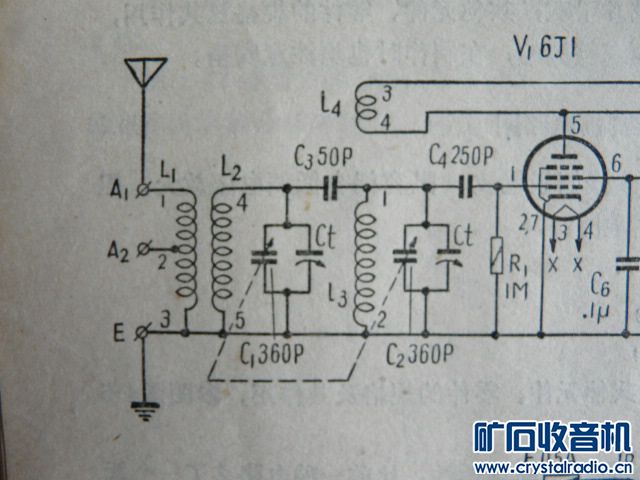

很多网友在制作电子管超外差式收音机时,苦于手头没有中周变压器,邮购吧不够快递费,因此一些网友尝试利用半导体收音机的中周改制,网上也经常有人询问这方面的问题。为此本人经过试验介绍一种安全实用的方法,供大家参考:

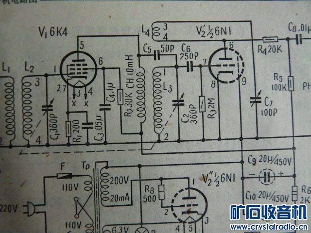

中周为双回路双调谐,输入输出均为高阻抗,调节半可变电容或磁芯变化谐振频率。

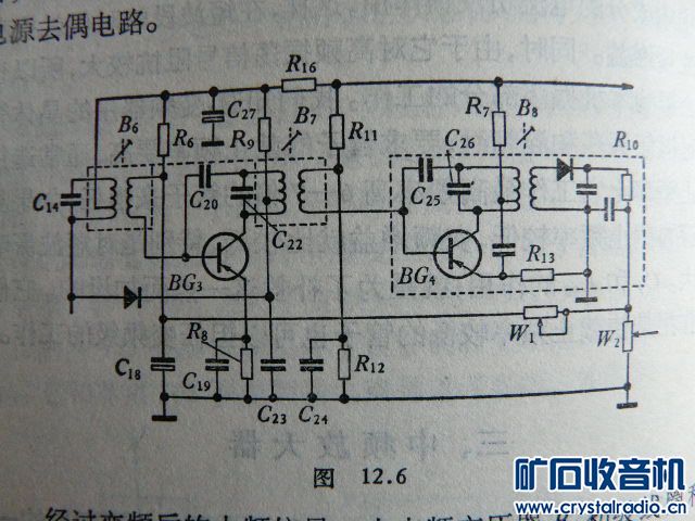

2、晶体管电路
双回路单调谐,输入端采取抽头式,输出端为低阻抗,调节磁帽改变谐振频率。
二、常用解决方案的优缺点
从上面图中可以看到,两种收音机中周电路有本质区别。
1、一般网友在次级加绕线圈,提高输出阻抗。这个方案最简单,性能较好,但由于电子管收音机电压高,漆包线容易击穿短路,存在安全隐患。
2、也有人把两个中周次级对接使用,这个方法也很简便,但是信号衰减严重,而且安全问题并没有彻底解决。
3、使用单回路单调谐电容耦合电路,如小北京收音机输出级电路。这种电路非常简便,安全性好,缺点是选择性较差。

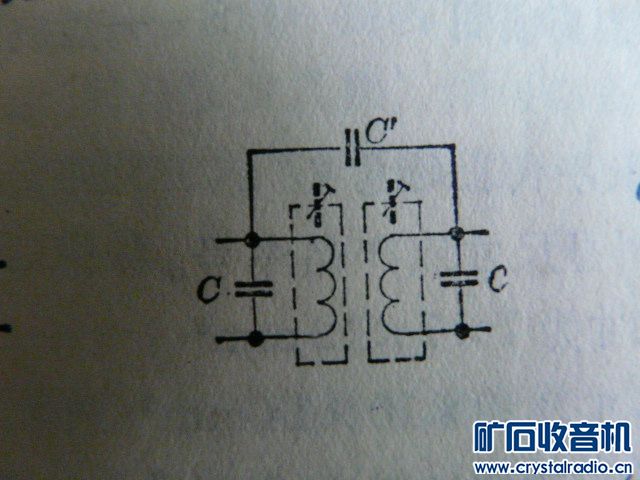

三、本人设计的方案
综上所述,采用上面3种方法均有缺点。耦合电路还有一种是使用较少的双回路双调谐电容耦合,这种电路兼顾选择性及灵敏度,屏蔽性能好,安全可靠。

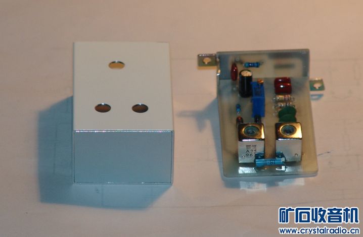

利用两个晶体管中周,其初级抽头及次级不用,两者之间采用电容耦合,形成双调谐电容耦合电路,即解决了安全问题,又使阻抗得到匹配。因为不用另加屏蔽罩,所以改装十分简便。

可选用两个TTF-2中周,初级并联200P云母电容,次级不用,两者之间用47~100P之间的云母电容耦合,注意电容耐压。制作时把它们焊接在洞洞板上,两者之间距离没有要求,安装在收音机底盘中周变压器位置即可,调谐方法与普通收音机同,这样的中周特别适合直流电子管收音机。晶体管中周一套3个,以颜色区分,用于电子管收音机没有什么区别,这种中周很容易得到,价格低廉,4套可以制作三台收音机,为了节约也把振荡线圈加以改造,如LTF2-3线圈1-6为89圈,TTF-2-1中周线圈为162圈,只需用0.08mm漆包线加绕73圈即可。由于工艺很简单,具体制作方法就不赘述了。

请教白版:我看到耦合电容有用6.8-10p的,不知用47-100p会过耦合吗?可否请有条件的大侠测试一下?
 楼主| 发表于 2012-6-5 08:16:30 | 显示全部楼层
nyll88 发表于 2012-6-5 07:53
请教白版:我看到耦合电容有用6.8-10p的,不知用47-100p会过耦合吗?可否请有条件的大侠测试一下?:handsha ...
这个问题我没有实际测试过。采用47~100P的根据是,电子管超外差收音机振荡电路耦合电容,小北京收音机中放输出级单调谐耦合电容,直放式收音机双调谐耦合电容,高放式收音机耦合电容以及超外差式收音机延迟式自动增益电路。
因为该电路两个调谐电路是独立的,之间没有电感耦合,如果有电感耦合,电容可以选择6/27P半可变,目的是拓宽通频带。
