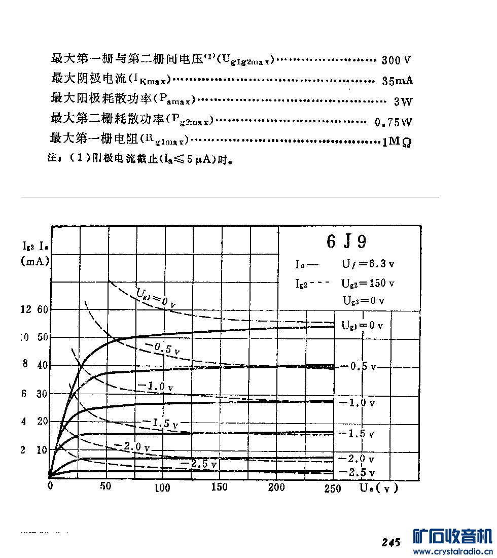

看您用在哪里了。前级和耳放的设计思路不同。输出阻抗60欧,不说明它能“带好”60欧负载。看具体的功率和失真要求。
以上的讨论也给了我们思考:SRPP上半部分不就是一个类似阴极跟随的结构吗?所以,将上管阴极处作为输出端,其输出阻抗一定是低于下管阳极处那个输出端的。

29BBY 发表于 2021-10-4 18:02
阴极输出器的输出电阻不是您想象的那样与管子内阻直接相关,而是与跨导有关。跨导的倒数就是输出电阻。这 ...
完全正确
阴极跟随器带重负载的两个条件  高跨导+低内阻
另外请教29大哥,高跨导管做阴极跟随或者WCF什么的,有自激一说吗?
geforce 发表于 2021-10-5 20:18
完全正确
这类电路增益低,相对不容易自激。不过依然建议使用消振电阻或者磁环。
另外,带重载的条件其实是高跨导+大屏流,要是把低内阻和大屏流划等号,不严谨,但是勉强可以。

在1998 年《无线电与电视》第四期杂志上看到了贾萍舟先生发表的 阴极输出式功率放大器——提高瞬态响应的另一途径  一文,该文有理论有实践,理论联系实际,并介绍了两个实例:纯A类单端阴极输出功放(输出管是6P14)和AB1类阴极推挽输出功放(推挽管用6CA7/EL34或6L6GC/6P3P),看完该文后,我所在的发烧圈都为之一震。我用EL34做了一台阴极推挽功放,大家一听都认为效果很好。2001年宁占西先生在《无线电与电视》第1期发表了 廉价单管也发烧(下) ,文中介绍了用6J1推6P14的阴极输出功放,我按该文提供的的电路变压器数据做了一台,除功率小点外(用灵敏度90db以上的音箱没有问题)表现很好。我用6P15直接换6P14没有异常也听不出差别,用圈数很少但圈数比接近的吸顶喇叭用的变压器代替原阴极输出变压器,效果也很接近。阴极功放的特点是输出功率相对偏低,要求前级推动电压高,但频响宽、失真小、瞬态响应好阻尼好,宁占西其文结尾说:用它与多种音箱配套均有不错表现,可见其无甚嗜好,适用性特强,消除瞬态失真后,对人声演绎惟妙惟肖,唇齿音换气声更增强了真实感,弦乐的弹拨、运弓丝丝入扣,大号吹奏时铜皮的震颤声暴露无遗。鼓声中鼓皮振动的嘭嘭声使真鼓和电子合成鼓声可轻易辨出其真伪。钢琴声非常干净利落、清脆可人。软件中被瞬态失真所掩盖的之末细节,无论是好与坏通通一览无遗,反应速度之快,使人眼前有豁然明朗之感。
阴放所有的都是平价电子管,很亲民,对输出变压器品质的要求也不高,而效果很好,常做胆机的爱好者不妨一试,否则,我个人以为或许终生有憾。

    输出阻抗小
从前面的公式R′i=Ri/(1+μ )可以看到,阴极输出器等效电子管的内阻R′i要比实际电子管的内阻Ri小得多,只有Ri的(1+μ)分之一。由于μ》1,所以又可写成
R′i≈Ri/μ=1/S。
    例如,五极管6J1(6Ж1П)的互导S=5.2毫安/伏,可算出R′i=192欧。而6J1的实际内阻Ri约为300千欧,可见把6J1用做阴极输出器时,它的内阻就减小到原值的一千五百分之一左右。
    如果把限极输出器作为信号源向后级电路供电,那么对后级电路来说,阴极输出器的输出阻抗Ro就等于R′i和RL的并联值,即
Ro=R′iR/(LR′i+RL)≈RL/(1+SRL)。公式(6)
    在RL甚大于R′i的情况下,阴极输出器的输出阻抗Ro和RL的关系很小,它基本上等于R′i,即等于1/S。
    为了获得较小的输出阻抗,以使Kf接近于1(参看式5),阴极输出器应选用互导S较大的电子管
