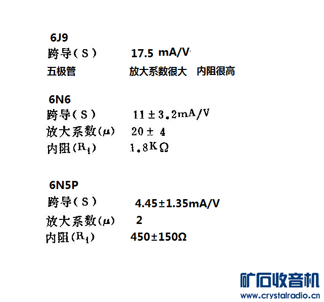

简单跟大共同研究一下阴极输出器输出端的选择

降低输出电阻,关键还是选择高跨导的管子。

还有6S6 6J23之类。6J23内部阳极并联,跨导达30mA/V左右。

请思考:降低输出电阻,关键还是选择高跨导的管子??我想,低内阻才是关键!!

阴极输出器的输出电阻不是您想象的那样与管子内阻直接相关,而是与跨导有关。跨导的倒数就是输出电阻。这个我推导过不下两遍。

本人可以担保以下内容的正确性:
1、16楼兄弟的说法是正确的,图18.6有误
2、从阴极直接输出,输出阻抗永远是最低的,它等于(ri/(1+μ))//ΣR,ΣR表示阴极到地的总交流电阻值。一般情况下进行近似(μ>>1;ΣR>>ri/(1+μ)时),认为输出阻抗就等于1/gm,即跨导的倒数,与管子内阻没有任何关系。
3、图18-5中,取消旁路电容,修改接线直接自阴极取出输出,效果一样(就是书本上的18-6,虽然它是错误的),输出阻抗最低。若只取消图18-5中的旁路电容,就得到16楼修改后的图,这图才是编者本意。此时输出节点到阴极平白无故串了一个1.7k电阻,导致输出阻抗增加了1.7k,相信任何一个有经验的胆友都不会这样用的!
4、6N5P基本上是一个一无是处的管子,用来阴极输出纯粹是看中它电流摆幅大的特点,而无视了它相对低的跨导。好多人觉得它是个耳放管,事实上耳机也不需要这么大的电流摆幅。它用于耳放,纯属庸才设计。
我们注意到,6N5P的μ只有2,不满足μ>>1的条件,不过不妨事。按上述公式算得其输出阻抗约为150ohms,若用6J9,则仅为1/0.0175≈60欧,明显小于6N5P。只是6J9不能提供6N5P那样大的动态电流。我们一定要注意:输出阻抗一般与内阻无关,也不要把此概念与输出动态范围混淆了!借用物理学上的概念,也许很不严谨,那就是:输出阻抗是强度量,动态范围是广延量。

最后一段:”输出阻抗一般与内阻无关“,这句话忘了加定语。应该是阴出电路的输出阻抗,当μ>>1时,与管子内阻无关。
补充内容 (2021-10-5 12:32):
综上所述,仅就输出阻抗而论,6J9做阴随绝对秒杀6N6\6N5P,6J23秒杀6J9, 6S45P秒杀6S6。
