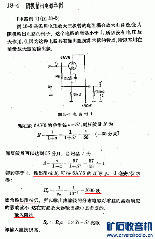

大家无论是做前级或者耳放,大多得碰到 阴极输出电路,很多朋友都是顺理成章的直接选择 电子管的阴极作为信号的总输出端,而且并没有认为这样有何不妥。
今天我们就来 看看书,共同学习一下
上图 为 选择电子管的阴极为信号输出 端的阴极输出电路。
请注意,输出电阻约为2700欧
上图 为 “跳过”偏置电阻,选择阴极负载电阻为信号输出端的电路图
输出电阻约为1000欧, 整整比上例小了1700欧(就是偏置电阻的阻值)。可见差距还是很大的
——————节选自 《负反馈放大器》一书

感觉第一个图是不是笔误了,输出接在?

请教版主,如果把图18-5中的阴极电阻(1.7K)并联的电容去掉,该阴极输出器的输出阻抗又是多少?如何计算?

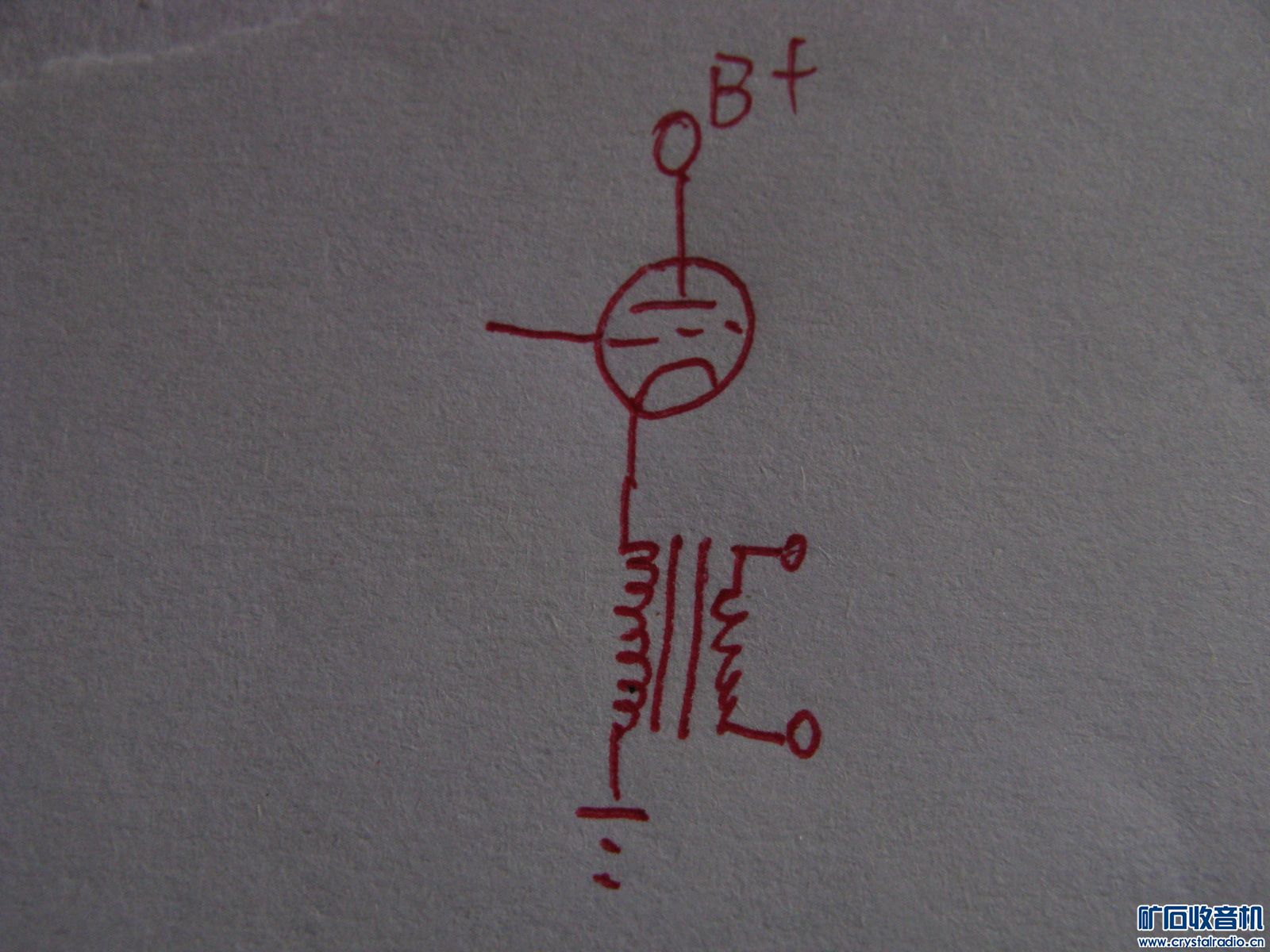

请问海河版主:下图阴极做功率输出时,输出变压器一次侧的阻抗具体应怎样计算??(不考虑栅极偏压问题)
发表于 2012-10-27 13:30:34 | 显示全部楼层
guojibao 发表于 2012-10-27 12:44
请问海河版主:下图阴极做功率输出时,输出变压器一次侧的阻抗具体应怎样计算??(不考虑栅极偏压问题):h ...
阴极输出推输出牛,这时输出牛的阻抗与接屏极时的计算相同,即接屏极是多少阻抗,接在阴极也是这个阻抗。

哦,谢了。以前以为跨导的倒数呢
