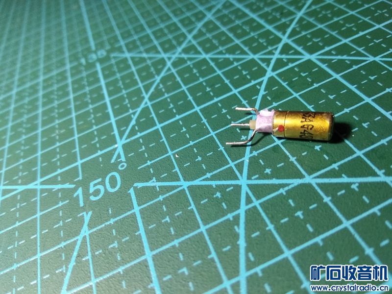

最近准备按照火炬MG69-4做个四管来复机,计划把本贴的3AG48用上。本帖原机已拆,仅剩此三极管躺在元件盒子里,该让它起来干活了。

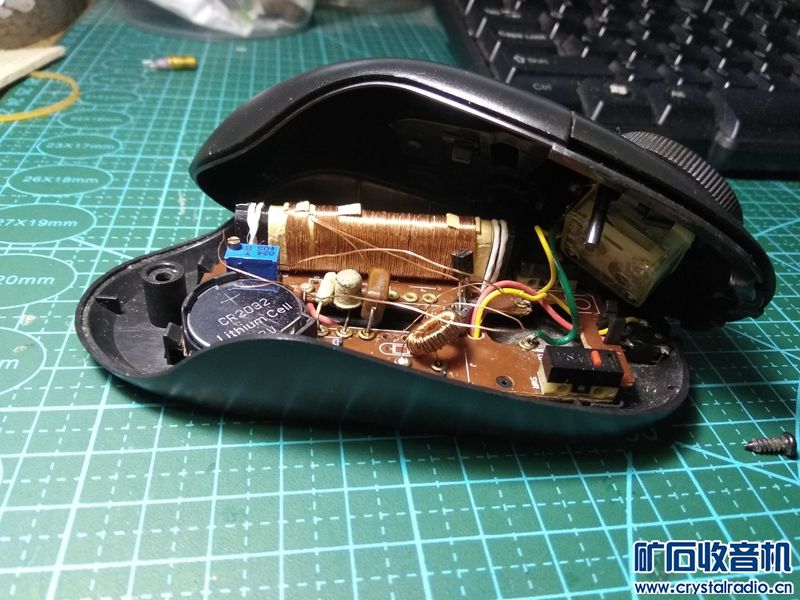

今天还找到了一台以前做的鼠标636单管机试听效果还不错(低仿自hujingdi坛友的参赛作品http://www.crystalradio.cn/forum ... page%3D1&page=1),可惜原贴已不见踪影。

        3AG48晶体三极管,制作材料:Ge-PNP 性质:射频/高频放大 (HF) 封装形式:直插封装极限,工作电压:25V, 最大电流允许值:0.05A, 最大工作频率:200MHZ, 引脚数:3 ,最大耗散功率:0.12W ,这个3AG48是不错的高频锗管,按照工作频率可以做短波18MHz变频或者混频和振荡管。火炬MG69-4四管来复机,非常期待。
发表于 2022-1-24 22:10:21 | 显示全部楼层
借feiji矿友宝地聊聊我玩636单管机的体会,六几年我用晶体管装的第一台收音机就是636单管机,离开了天地线的羁绊令我兴奋不已,作为一个贫困家庭的学生,怎样利用手里有限的零件装出灵敏度高,选择性好的单管机成了我的梦。曾装过多种线路的单管机,但我最喜欢的还是636.再生方法与楼主相同,主要零件为3ag11业余品一支,2ap二极管两只,磁棒200mm,线圈7x0,07纱包线,耳塞机800欧,电压3伏,6伏都用过,6伏比3伏效果好。最重要的是高品质的360空气连和最大20p,可360度连续旋转的空气再生电容,工作电流1毫安以下,不宜过大。扼流圈的制作与离磁棒的位置非常重要,直接影响再生强弱与稳定。我的扼流圈用电子管中周骨架和磁芯绕0,06漆包线200匝,磁芯有罗扣可调。管子倍数不宜过大,一般倍数大的管子穿透大噪声大稳定性差。缺点是一台一调再生,并且因手感明显,机器底盘不宜太小,只适合座机,灵敏度和选择性也很惊人,这在当年即玩不起多管外差又想听听远方电波的的中学生来说还是非常有吸引力的。现在富足了,我想硅管的效果应该更好。
