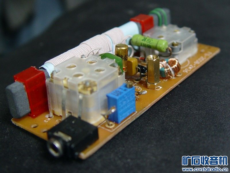

上次拆机获得两枚3AG48,放大倍数达到170,就想着用来装单管机。这次做的单管机想增加一个可变电容用来调整再生,电路图如下:

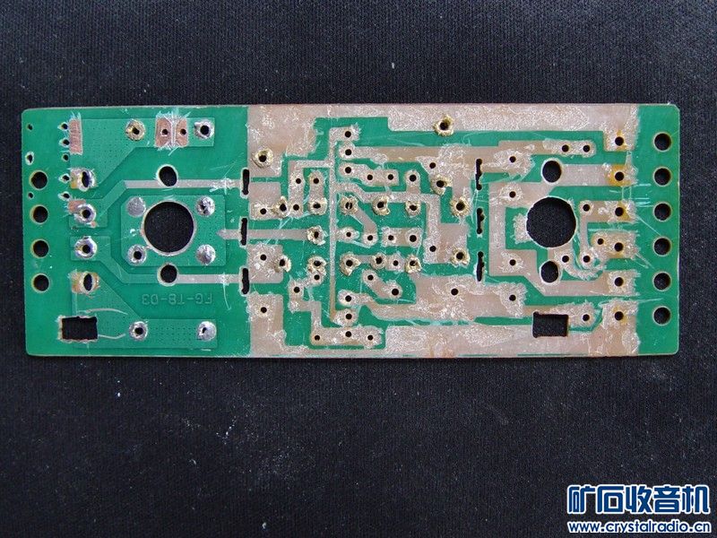

电路板形式采用铆钉板。将废电子镇流器电路板板铜箔除掉,打上铆钉。

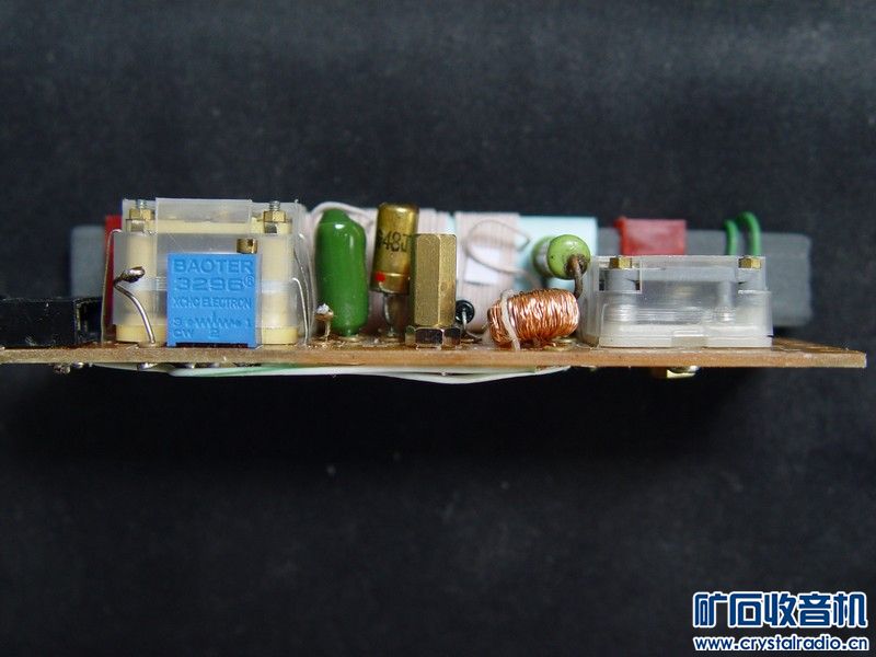

调谐用可变电容为四联,但容量是270pF的,这样线圈用线可少一些。100mm扁磁棒绕了60圈,试机时发现电感量还是稍少了。次级线圈绕了12圈,这样音量能大些。
再生电容用约60pF的差容双联振荡联,把单端线圈接到双联公用端可减少调整时手的感应。
高阻圈用镇流器里的小磁环绕制,120圈。
绿袍电阻个头不小,没办法,手上只有这么一只,凑合用了,不过确实挺好看的。为了用上这只电阻,在电路中串接了一个100k可调电阻。
旁路电容6800pF也拆自镇流器,自己太胖,把晶体管都挤歪了。另外一只用了200pF的云母电容。
二极管一只用2AK2,另一只是1N4148。不知怎么的,我很少能装成功用两只锗二极管带动3AG系列单管机,反而将其中一只二极管换成硅管后单管机极易安装成功。
试听效果还行,可能磁环高阻圈电感量小,音质与以前直接用镇流器阻流圈做高阻圈的单管机不同,高音更丰富些。

整机电流2mA,100k的可调电阻已经调到最大了,换一只200k的可调电阻应该更好。不过现在收音效果还好,就不动了。我装的几台单管机都可以驱动60欧耳机(就是普通mp3耳机,把两单元串联)。用这种耳机替代传统高阻耳机,音质音量都挺好的。
3AG48fT高,功率大,据坛友说穿透电流小,很不错!

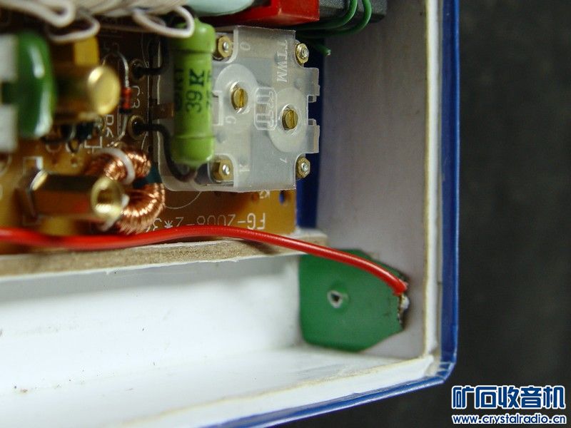

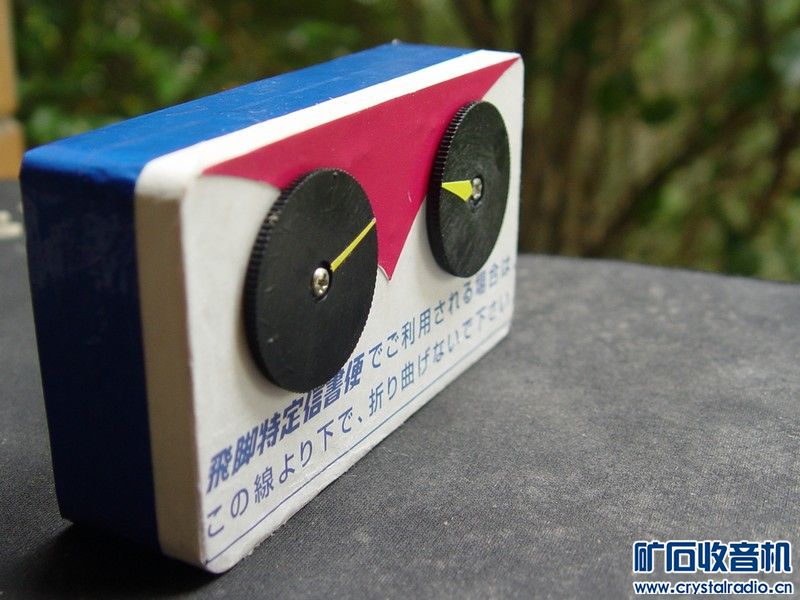

新机壳完工,正式安家!
新居11cm*6cm*2.5cm,还算小巧玲珑。
电池仓簧片用马口铁片制作
背板用一枚M3螺丝固定。由于电路板上的铜六角柱只有1cm,不够高,只好在背板上改造一下让螺丝能够得着。
外表面装饰一下,ET降临。
