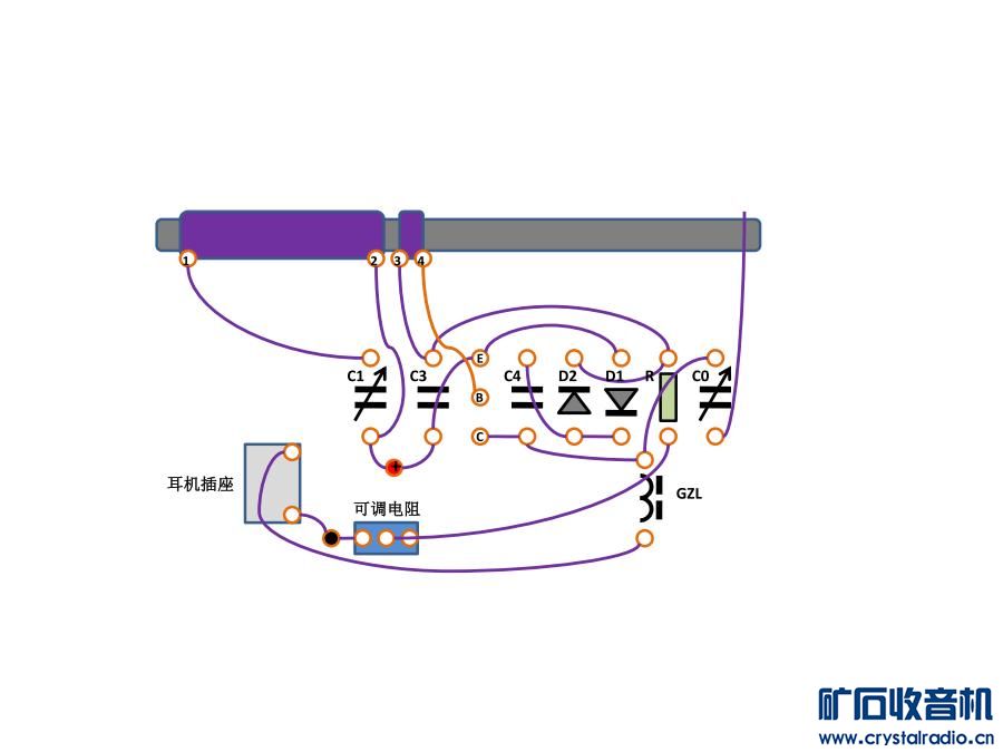

又做单管机(3AG48)

用锗管制作的单管再生来复机,用一只硅和一只锗二极管做倍压检波的情况,这在我还是第一次看到。楼主的这个制作是很有创意的。过去,我也制作过这样的单管机,如果用锗三极管,我都是用两只锗二极管。只是在用硅三极管时,我才把那只接地的二极管换成硅的。

      用小磁环绕制扼流圈忒费劲,圈数少电感量不足,不如用小磁棒,用细导线绕制,电感量足,扼流效果好。用锗三极管完全可以用两只锗二极管检波,基极电压足够了。另外调偏流的电位器,要大一点的好,要用500K欧串接这个39K的绿袍就可以了,调整好固定下来,串接一个相应阻值的固定电阻。调偏流时要断开再生,调好后再加再生。

楼主师兄,我照你这图做了一个,用的3AG1E,不知哪里出了问题,不出声,通电后三极管发烫,是否E,C接反了?还有能否补足L1和L2线圈几个接头和低下原件的接法,PNP型三极管我就是搞不定,水平太差,师兄指点一二,谢谢了。
 楼主| 发表于 2012-6-6 20:14:10 | 显示全部楼层
jhj 发表于 2012-6-6 13:02
楼主师兄,我照你这图做了一个,用的3AG1E,不知哪里出了问题,不出声,通电后三极管发烫,是否E,C接反了? ...
我也是业余菜鸟,大家共同学习。原来的图没有标出三极管的管脚,三极管发烫不知是不是接错了,建议用万用表量一下三极管是否完好。另外我重新标注了一下,希望能够帮到你。
发表于 2012-6-6 21:44:48 | 显示全部楼层
嘿嘿,终于等到了,EC两级接反了,不过已经改过来了,不知管烧了没有,还有几个备用的。看了图天线接错一根,做PNP 型管真让人头大,理科太差了,多谢师兄,你的图画的真清楚,呵呵,今后有啥请教你了。
发表于 2012-6-7 11:47:53 | 显示全部楼层
楼主师兄,太感谢你了,这个机子周六就焊好了,结果不行重新拆了焊,还不行,好多零件不停的拆焊,但它依然顽强就是不响,昨天晚上照着你的图好好看了,重新焊接还不行,今早干脆把那个三极管拿掉,焊出三个接管脚,这下可以把我买的PNP都试一下了,终于发声了,亲切呀,水平差自己折磨自己,嘿嘿我也很顽强。
再次感谢楼主。
发表于 2012-6-7 12:39:58 | 显示全部楼层
纳闷,为什么换成硅二极管检波才出效果呢?
