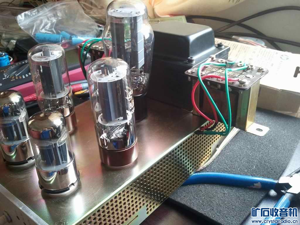

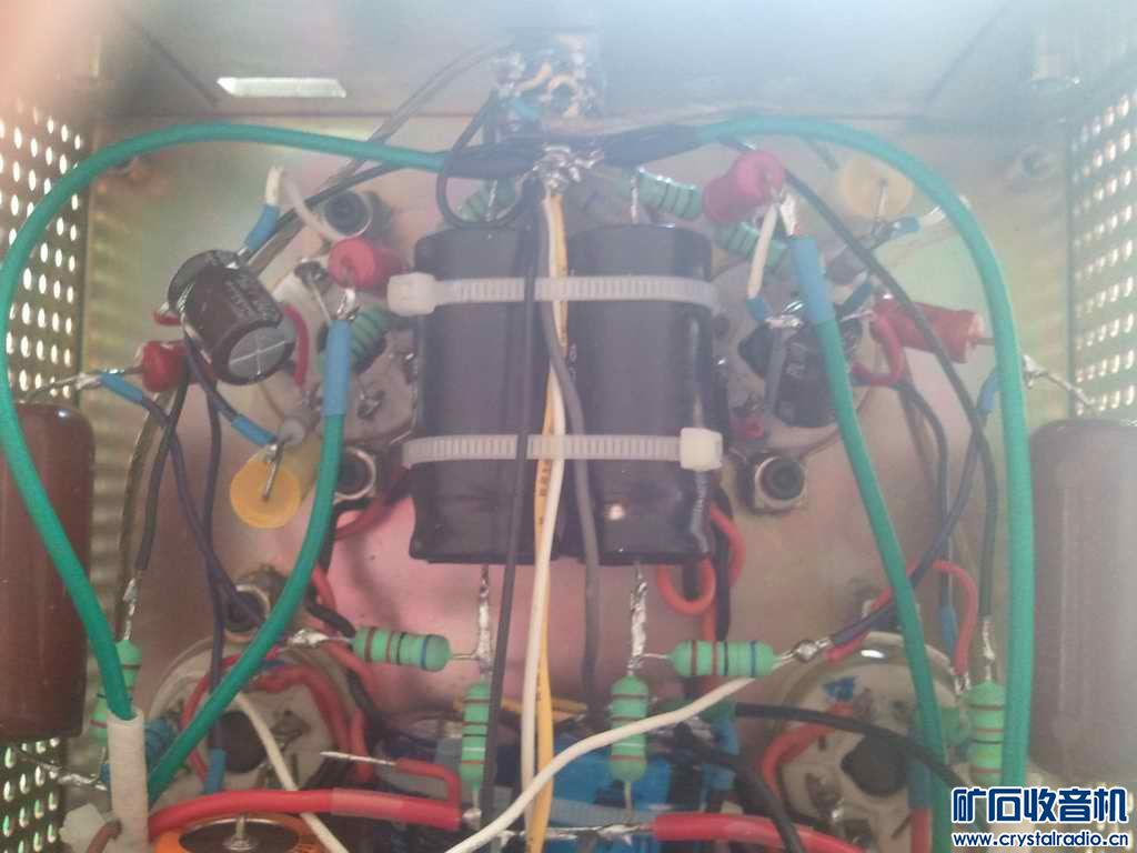

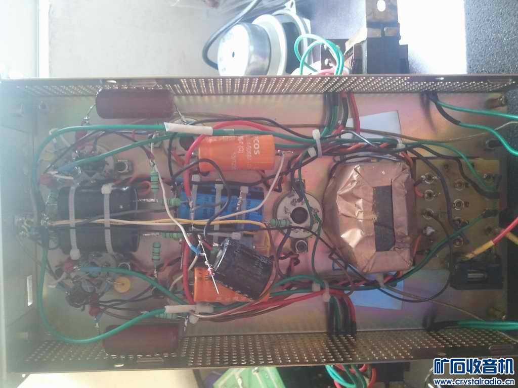

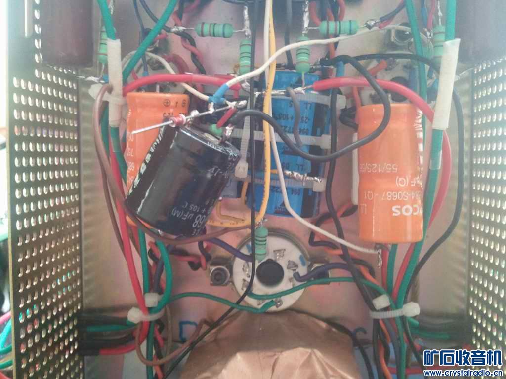

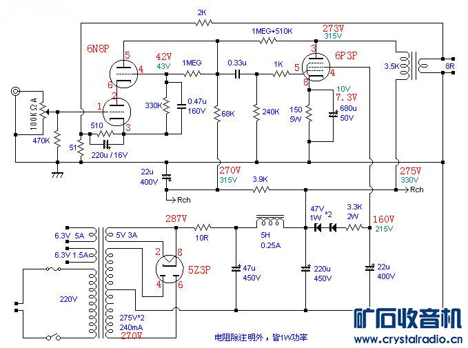

6L66P3P单端.gif 原纯二的单端电路图
我用6N8P。6P3P。5Z3P代用各管,能正常开声,但效果不好,没什么胆味,其中一个声道底噪较大!
6P3P单端1_副本.jpg 蓝色的电压是原电路设计的参考电压,而红色的是实际测量电压,请各大胆机达人支招,那里有问题?电压偏差那么多?上几张写真照献献丑了
2012-05-07 14.48.18.jpg 2012-05-07 14.48.10.jpg 2012-05-07 14.48.28.jpg 2012-05-07 14.07.35.jpg 2012-05-07 14.07.52.jpg 2012-05-07 14.08.22.jpg
谢谢坛里各位大侠的帮助和指导!问题还未解决,不过现在能确认两件事,电源变压器功力不足!高压上不去!家里电压不稳,而且偏低!现在考虑换个功率大点的电源变压器,高压上到330v的不知道够不够,因为是我自己亲手组的第一台胆鸡,再不济也是自己的孩子,不想放弃啊!
发表于 2012-5-7 16:11:20 | 显示全部楼层
变压器高压绕组电阻大;扼流圈内阻大,整流管衰老等都有可能。

发表于 2012-5-7 17:07:42 | 显示全部楼层
1、空载直流高压是多少?
2、测整流管两个屏极之间的交流电压是多少?
发表于 2012-5-7 17:30:22 | 显示全部楼层
原图电源5ar4整流,你用5z3整流后电压会低些.噪声和你的机壳小排位有直接关糸。
另处你的电圧确定量准了吗??图220uf处电压275v,可到6p3屏压又是273v ???

 楼主| 发表于 2012-5-7 18:07:01 | 显示全部楼层
另处你的电圧确定量准了吗 ...
那我就买个5AR4来试试看,
有边声道比较理想,电位器开到最大距喇叭15CM听到噪声,另一边开一半20CM处就能听见噪声
我这里220V电压不稳,可能整流后的电压也波动,电压都是随测随写上去的。
发表于 2012-5-7 18:19:31 | 显示全部楼层
这是电源变压器功率不足或者高压绕组用线细的问题。
扼流圈上压降只有12V,不算大。

发表于 2012-5-7 19:34:49 | 显示全部楼层
变压器内阻大,整流管内阻大,滤波电容等,特别是5Z3的管压降很大,有30多伏,我在做这个,用的FU7。
发表于 2012-5-7 19:37:45 | 显示全部楼层
1、拔掉除整流管以外的所有电子管、看高压能不能上。
2、如不能、检查整流管线路。
3、如能、可能要换电源变压器。

发表于 2012-5-7 20:52:41 | 显示全部楼层
617lyc 发表于 2012-5-7 18:47
晕!那就是说死症了!不知换石整流电压会提高不?难道要换个变压器不成!!!!!??
换用1n4007整流,可以提高整流输出电压20-30V,这是不换电源变压器条件下唯一可行方案。

3、如能、可能要换电源 ...
拔下其它管后电压上到384v!!!
看来要用石整流了!汗死啊!
是不是用两个组成半波整流代替整流管,后面的阻容元件组成的滤波电路不变?
