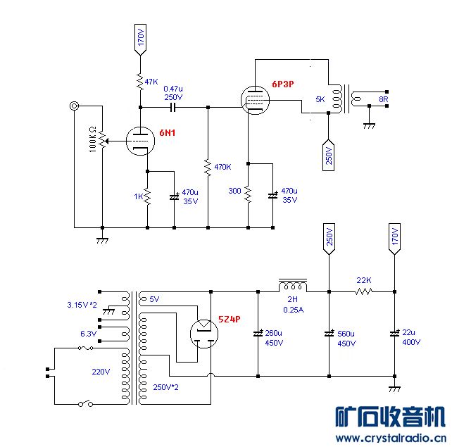

说点打击的话。布线真是眼花缭乱啊。应该有交流声吧。我建议原件就近安装比较好·

 楼主| 发表于 2012-5-27 08:21:38 | 显示全部楼层
ljian 发表于 2012-5-26 20:55
高,实在高,能提供6n2推6p3p的电路图吗?谢谢!
6N2电路图和这个一样,另一个声道与其相同
发表于 2012-5-27 08:36:56 | 显示全部楼层
就几个元件,我觉得搭焊在电子管上比较好看。你原机飞线太多。我个人意见啊~~
另外,我觉得上图的电源加个泄放电阻安全点。
 楼主| 发表于 2012-5-27 08:43:21 | 显示全部楼层
另外,我觉得上图的电源 ...
机器是经过反复思考才走线的,噪音低,声音好已达到我设想的目的。泄放电阻滤波上都有啊

发表于 2012-5-27 20:17:18 | 显示全部楼层
更换了扼流圈,怎么沒看到扼流圈?
 楼主| 发表于 2012-5-27 20:19:30 | 显示全部楼层
在底壳上装着,有图,仔细看看
