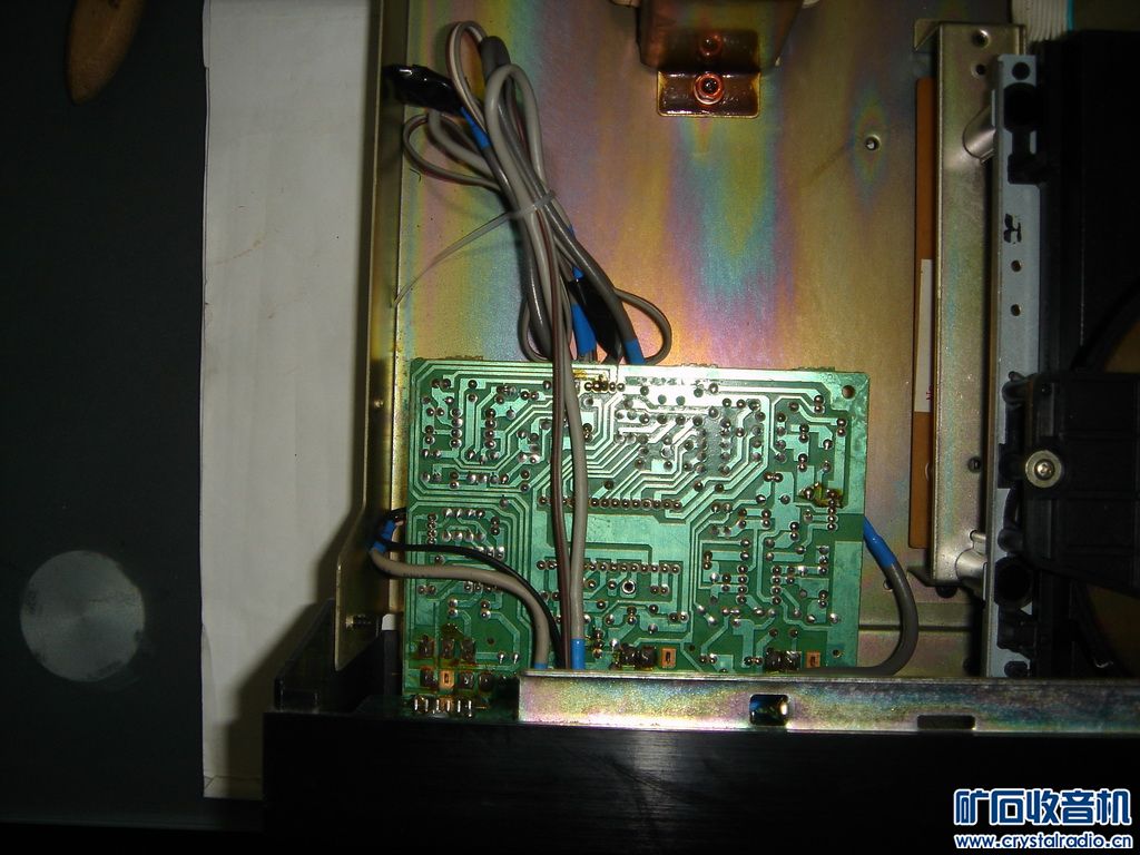

YZMLXY 应该从光头下面的那块板入手,1查看通往【铁盒VCD解码板】的排线2端的英文简写标识,找到  OUT --- L       OUT --- R   把者2根CD音频信号直接引到机壳上的音频输出端子即可,此时VCD解码板排线应该开路,即中断送往VCD解码板的音频信号。根据机型不同,所标识的方法是不一样的,有的甚至没有字符标识,要注意观察。2在没有示波器的情况下,可用比较简单实用的方法判别输出的CD音频信号,开机放入碟片播放中,用耳机一端接地,另一端串联500或1K的电阻逐一触碰光头下面主板上通往VCD解码板的那个插座的脚,当出现声音的2个脚就是CD音频输出信号L或者R,直接跨线接到音频输出端子上即可。如果这样连接后经常出现死机,碟片停转,或光头发出较大的伺服声,在L,R  2音频输出信号上分别串联一只1K的电阻即可

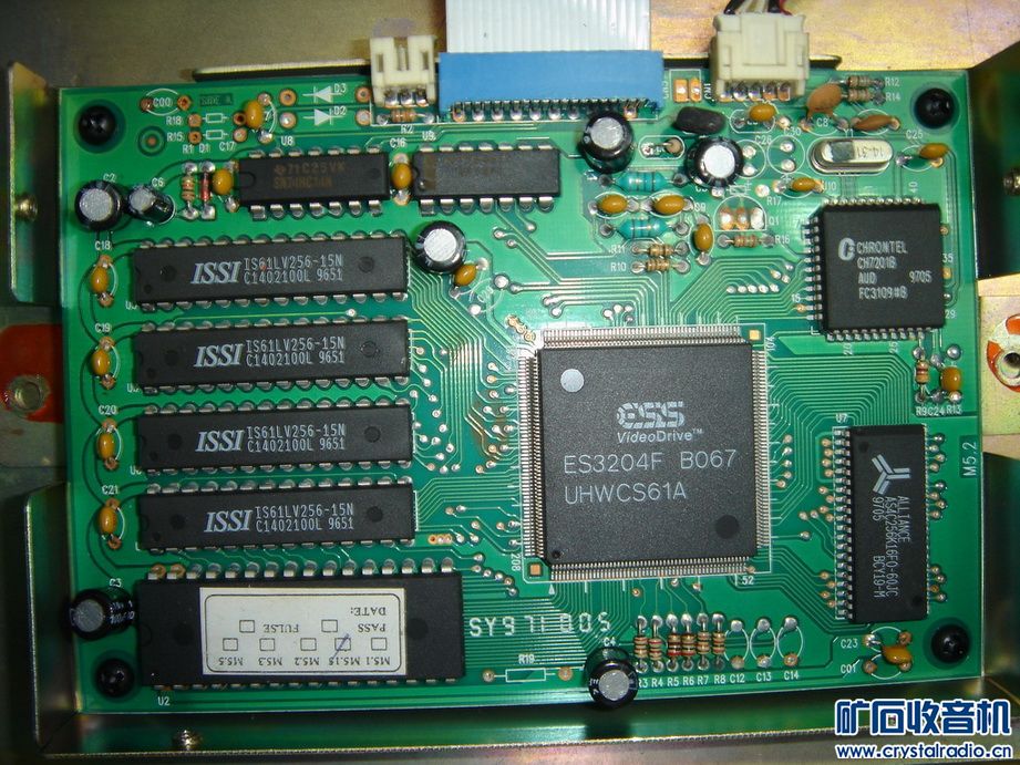

VCD解码板的作用是从CD主板送来的信号中解码出图像,同时也将CD主板送来的L R音频信号和图像同步进行声音的模式处理,或者语言声道的处理。其弊端是将CD音频信号再次处理,而且VCD解码板上的滤波和信号耦合电容都是一般的电解电容,经过这些环节,声音大打折扣,出了的声音变得混浊不清,再经过胆机音频功率放大,犹如听的是盗版磁带或者磁头磨损过度一般干涩无味

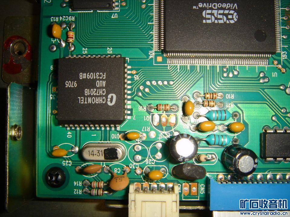

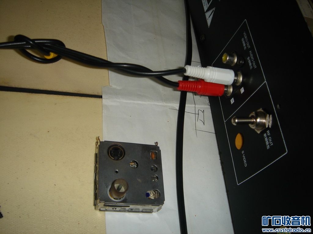

今天拆机看了:1.果然CD板到VCD板排线没记号标记。试用高阻耳机一端接地,一端搭VCD排线插座,有两个端有音频声,但一只声道轻。(此时分别搭原机音频输出端R+L声音一样)。其时搭某一脚就没声音了。(静音?)2.鉴于上述情况,今天先把OK混响板拆除。把射频、S端盒子拆了。在射频输出孔加了个电源开关,不用时关掉即可。3.VCD排线不能拆除,拆了没读数了。4.如果音频正常,可从排线到原音、视频输出插座跳线。(此时切断原插座的R+L连线),当否?

上图。
发表于 2012-5-19 15:48:21 | 显示全部楼层
简单连线,当否?

应该切断通往解码板的音频信号,即拔掉解码板的那个排线,找到排线另一端主板上对应的L  R音频信号。不然音频信号将分流到解码板影响声音质量。你图片上红线表示的连接法2个都不可取,因为排线上的音频信号接到解码板音频输出插座,始终没有摆脱音频信号分流到解码板。直接从主板排线一端接到音频输出插座上即可,解码板上的排线和右边的音频输出插座都应拔掉悬空。如果拔掉通往VCD解码板的排线机器不能工作,还有一种可能就是该解码板带光头伺服,那就不能改了。
 楼主| 发表于 2012-5-19 23:14:16 | 显示全部楼层
如果拆掉射频调制器,看射频调制器的L  R音频信号是从主板还是从VCD解码板上来的,从主板上来的就简单了,直接引到音频输出端子,从解码板上来的,那就还得参考以上建议
发表于 2012-5-20 11:53:17 | 显示全部楼层
1.不能拔掉排线,拔掉不能显示读数。2.RF盒的R+L是从VCD来的,可从VCD板子右面一插头上看到(视、地、R、L)。3.跳线同时、切断此插座与底板连线。
