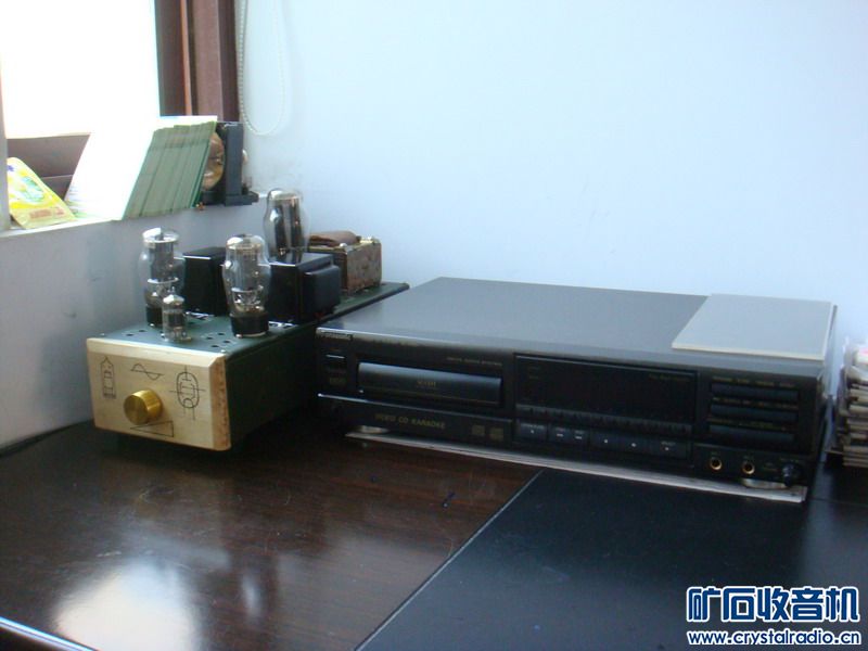

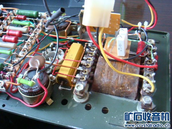

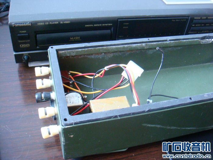

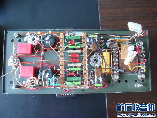

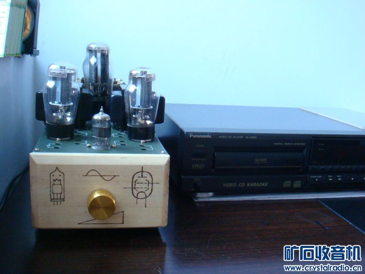

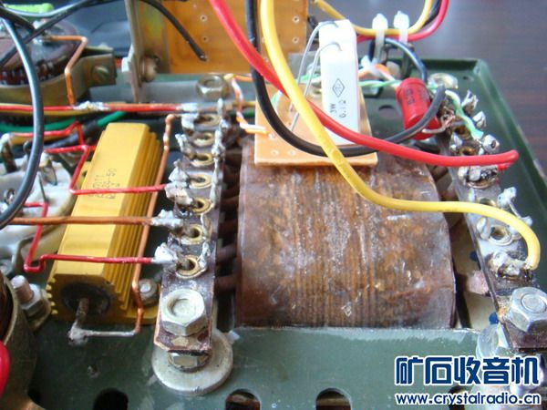

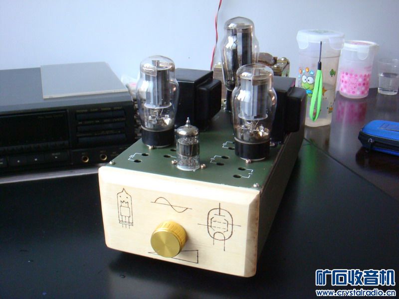

装好后,用6N2和6N1分别试机,无明显区别。在处理噪声方面通过几天试验发现,其实灯丝走线和给灯丝加电阻对地都无很好的效果,当更换扼流圈后,噪声抑制真是令人兴奋,耳朵贴近喇叭才有微弱的哼声,原来那个扼流圈安装在上面时哼声大,用手摸喇叭纸盆振幅很大,当时一味的搞灯丝降噪走了几天弯路,正在做胆机的朋友和已经有胆机的朋友不妨试试,会有意想不到的惊喜。好的声音是从没有噪声开始的,多动手制作的同时,积累了经验,也收获了优美音乐

很养眼啊。不过我觉得既然花了这么多心思,为何不多+只6N2,提高通道分离度
发表于 2012-5-5 05:22:40 | 显示全部楼层
在音频领域,6N2表现一般,换个别的试试。6N2管座可以直接插好几种双三极管,试试

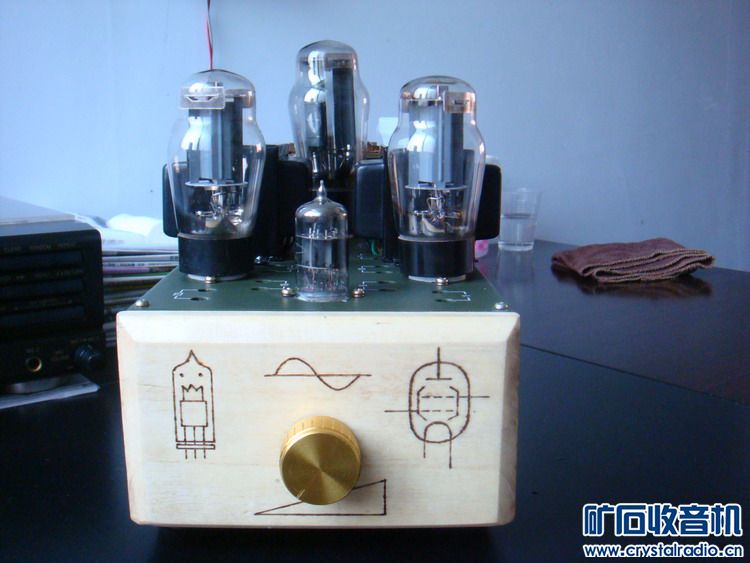

漂亮!面板图案搞的好,用烙铁烫上的吧?

做的不错,电源变压器不太大

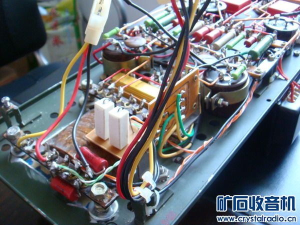

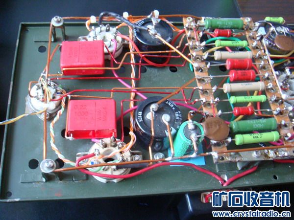

电容电阻花花绿绿很好看!

面板是用烙铁烫的。6N1和6N2试机听感没有什么区别,可能是耳朵对音乐的认知度还不够,惭愧,电源变压器是老电子管设备上的,片子很薄0.3的,功率很足。MRBM 兄,你将松下VCD的解码部分改动一下开路腾空,只用CD输出部分,CD音频信号不再通过解码板部分重复处理,出来的声音干净利落,浑浊感彻底消失
