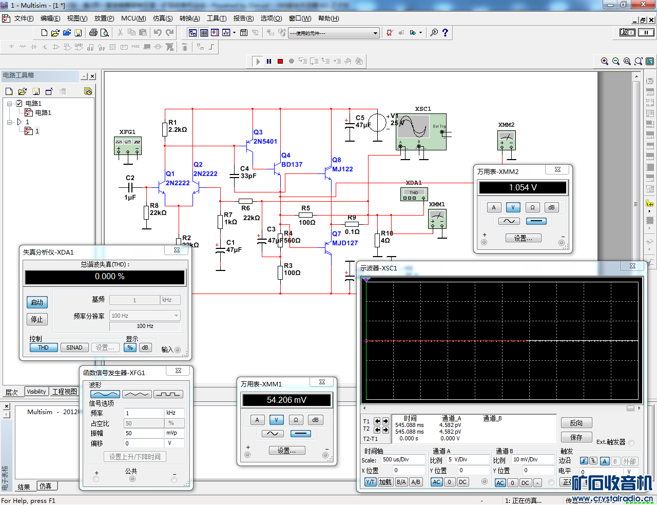

有改动的 OCL 功放试验

图片是附件终于传上来了。

发表于 2012-5-6 06:53:49 | 显示全部楼层
工整、美观有多年不玩石了。
 楼主| 发表于 2012-5-6 08:13:48 | 显示全部楼层
如此一来 发表于 2012-5-6 06:03
原理上行得通,强烈建议LZ在R5上顺向串联一个肖特基二极管,再做一下仿真,把结果再与各位高手们汇报一下。 ...
有时间我先按照你说的仿真一下,看看效果。

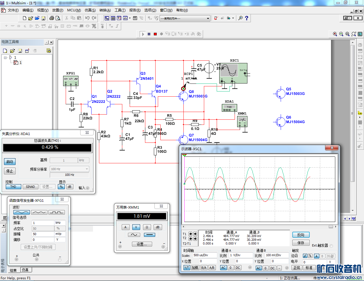

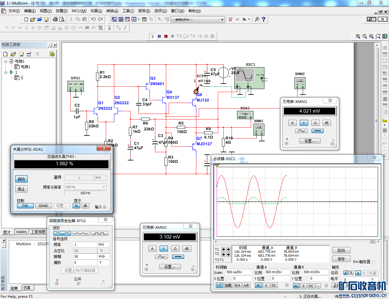

发表于 2012-5-6 08:20:11 | 显示全部楼层
电路想法不错,准乙类的工作方式,和国都应该是一样的原理。
顺便仿真了一下楼主的文件,发现一个问题,在没有信号输入的时候,输出端的直流电位比较高,达到几十MV。
可以适当增大R2使输出的直流点位小一点,模拟的结果是R2=43K,输出的直流点位降低到了2MV左右。
 楼主| 发表于 2012-5-6 08:24:53 | 显示全部楼层
顺便仿真了一下楼主的文件,发现一个问题,在 ...
是的,实际电路也在30mv,当时增大过电阻到47K中点就接近于零了,但是声音感觉肉了很多啊,唉那时就喜欢动态凌厉,这个电路也只是做实验,最后也没有真正的使用。谢谢老师了。
发表于 2012-5-6 08:42:27 | 显示全部楼层
不用客气,看到同学有新想法,就忍不住进来看看,互相学习,互相提高。
上面几位同学的建议有的很好,比如输出级的管子,选择普通的晶体管,要比用达林顿在小信号的时候,失真明显减小。不用担心驱动级的驱动能力,因为能驱动100欧姆左右的负载,那么驱动普通的晶体管就没有问题。
 楼主| 发表于 2012-5-6 08:53:02 | 显示全部楼层
上面几位同学的建议有的很好,比如 ...
当时还不知道有仿真软件,这个软件是最近几年才知道了,感觉方便极了。我在好好调整一下仿真看看。
