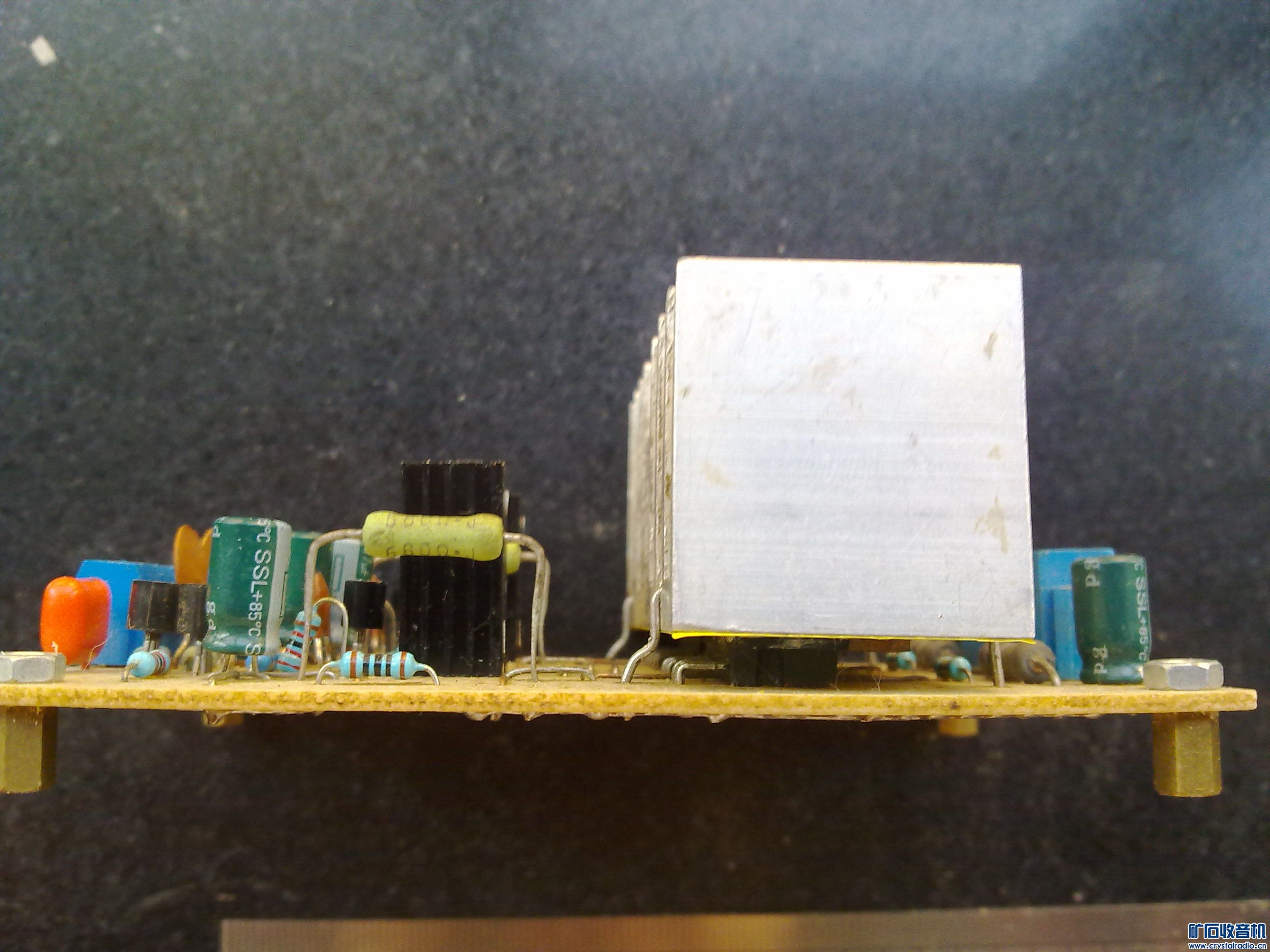

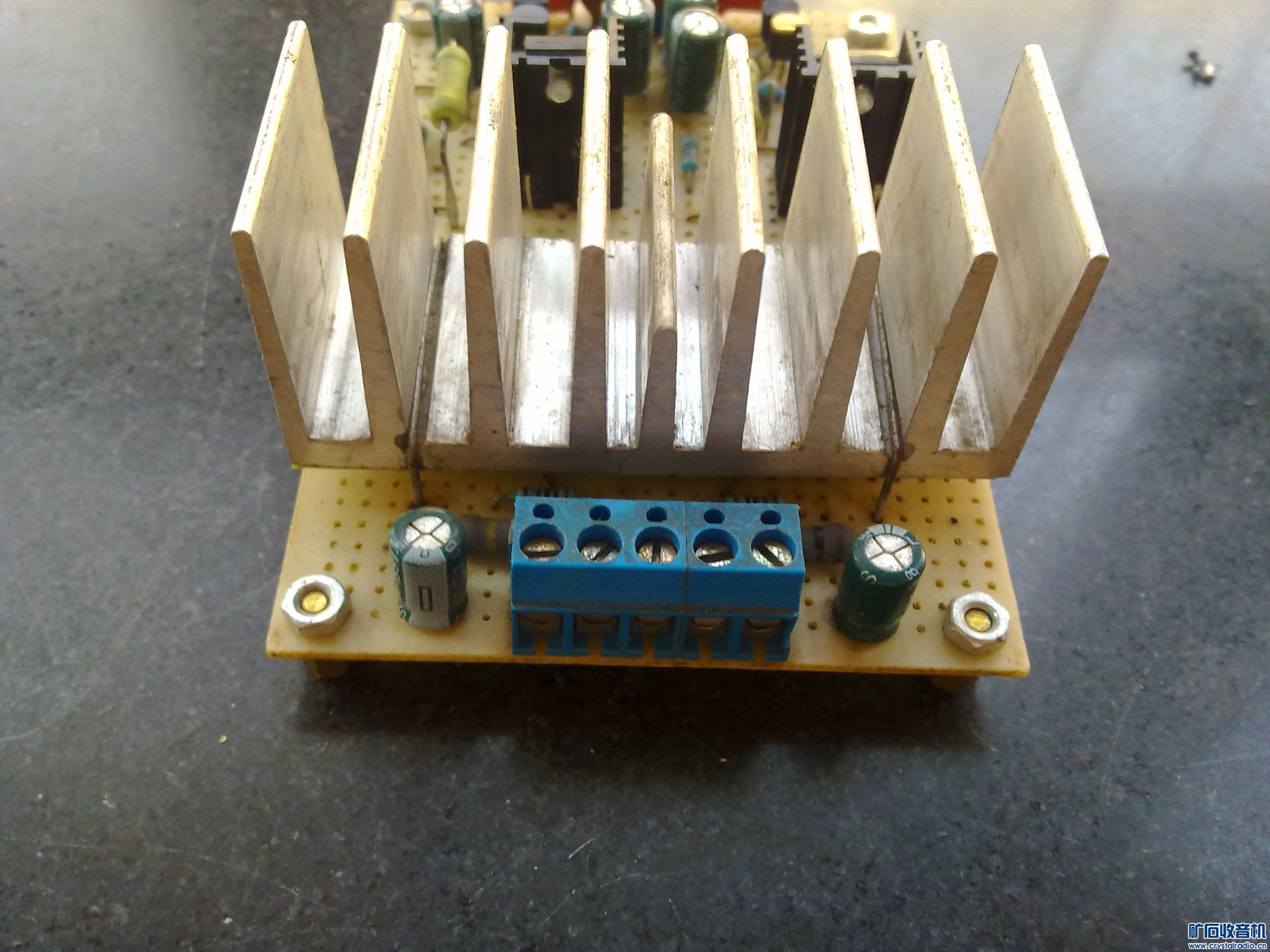

前几天装了一个 1969M,家里弄的很乱。老婆发话,再不收拾了就都给你扔了。唉,只好痛痛快快的收拾。收拾东西的时候突然发现了一个大概10年前洞洞的一个 OCL 功放电路,有点意思,发上来大伙看看。当时应该是试验了一个 Quad405 的那种偏置方式。
原始的原理图年代久远,已经找不到了。初步整理了一下原理图,数值可能不对,仅供参考
差分是 C2240,
电压放大是2N5401 BD237,
功率管用的是 TIP122 TIP127,软件库里没有。找了一个代替的数值。
昨天测了一下,实际电路中R5用的 220欧姆。

电源和输出
电源和输出

个人认为,既然功率管用的是 TIP122 TIP127这对达林顿管子,电压放大那级就没有必要用2N5401 BD237组成达林顿管放大,电路可以简单些
 楼主| 发表于 2012-5-4 08:26:09 | 显示全部楼层
主要是增大了电压放大级的电流,能在小音量的时候电压放大级直接通过100欧姆电阻驱动扬声器,选了达林顿结构。

认同.!另由了122与127是达林顿管.eb间电压非常高才开始导通.没有理由两管e极短接.两b极亦短接这样交越失真非常大

当时想的是,输出电压在 +-1.4V以内由电压放大级直接通过100欧姆电阻驱动扬声器,当 100欧姆电阻超过了+-1.4V,功率管在导通提供电流。
当时只是试验,没有听到失真,当时想如果弄成了就换到有源音箱里,后来由于调动工作主要是维护电脑和网络,爱好就放了很长时间,直到去年这个时候单位让参加技术比武,才捡起来的。大概也是去年这个时候注册的矿坛,感觉这个学习气氛非常好,也学到了不少新东西。真是感谢矿坛啊。

发表于 2012-5-4 09:19:12 | 显示全部楼层
cnlong 发表于 2012-5-4 08:26
主要是增大了电压放大级的电流,能在小音量的时候电压放大级直接通过100欧姆电阻驱动扬声器,选了达林顿结构 ...
100欧的R5应在122和127的两个b极之间的.原图两b极之间短路线要剪断.估计图纸抄悟
〝主要是增大了电压放大级的电流,能在小音量的时候电压放大级直接通过100欧姆电阻驱动扬声器,选了达林顿结构 ...〞
这句在电学理论上是完全讲不通的.电压放大级绝对不可以推喇叭.更不可以通过100欧来推8欧的喇叭.就更更不用说小音量了.如能利用达林顿管的高放大量和双管的对称性好.简化电路.声音失真是很少的
请原谅本人直言.罪过!
另达林顿管作末级.与普通管对比.会有点软一点的感觉.可用提高电源电压来克服

都是学习吗,我感觉在两个功率管基极中间在弄两个二极管效果还会好一些.
当时主要就是测试这样的偏置方法,功率管完全工作在 乙类而不是甲乙类,静态的时候一点电流都没有。
发表于 2012-5-4 09:35:14 | 显示全部楼层
这样就越过了乙类变成丙类了.这时 一些音乐听不出失真.但在另一些了音乐就很容易听出
用二个二极管不一定合达林顿.最好用个三极管调整更好!

制作功放电路,我也偏爱用三级推动级(电流放大级,射极输出器)。第一级推动,用中功率管,射射极之间的电阻大多用200欧左右的。第二级推动用大功率管,射射之间的电阻用20欧+20欧的,并从这个中点引出大环负反馈。第三级推动用多管并联的形式(爱用两两并联)去推动喇叭。
