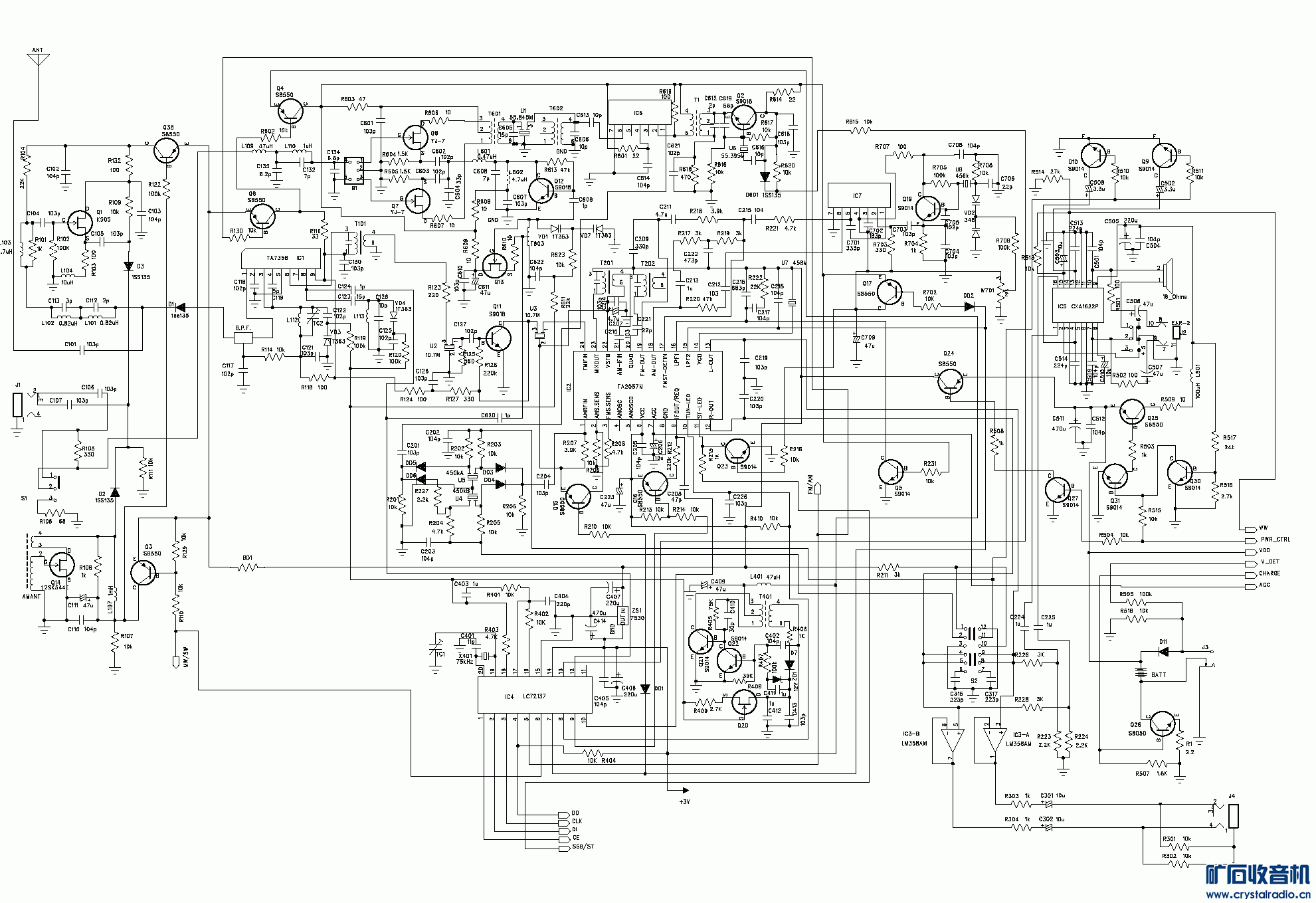

读图笔记-部分收音机中短波高频电路
发表于 2020-9-1 10:44:39 | 显示全部楼层
这里请教一个问题。就是最后的那个v21推挽放大的源极的电容是不是去掉了,效果更好。记得日本LA320天线用的241平衡放大,源极的电容去掉了效果更好点,这里又有了,所以有此疑问。还有栅极的680欧姆的电阻是干啥用的?
发表于 2020-9-1 10:46:43 | 显示全部楼层
再问一下7600混频后是宽带输出,加一个电容,做LC输出,性能是不是可以提升。因为下面的sw77就是混频后谐振输出
 楼主| 发表于 2020-9-1 19:05:22 | 显示全部楼层
aihao 发表于 2020-9-1 10:46
再问一下7600混频后是宽带输出,加一个电容,做LC输出,性能是不是可以提升。因为下面的sw77就是混频后谐振 ...
T104的次级负载是晶体滤波器
