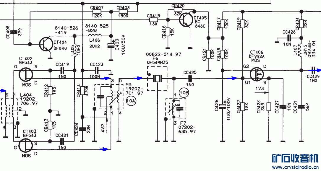

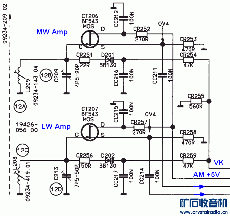

Grundig Satellit 700(S700)
LW天线回路:LW/MW共用磁棒,单个BB130变容二极管调谐
LW高放:BF543 MOS源极跟随器,电阻负载,不调谐
LW高放衰减:无
LW高放AGC:无
MW天线回路:LW/MW共用磁棒,单个BB130变容二极管调谐
MW高放:BF543 MOS源极跟随器,电阻负载,不调谐
MW高放衰减:无
MW高放AGC:无
SW本机拉杆天线放大器:
BF992A耗尽型双栅MOS管放大器,漏极电阻负载,LOC/DX切换G2的偏置电压。
后接BF550 PNP BJT射极跟随器,电感负载
SW外接天线:
经过一个可选的电阻衰减网络,进入SW1-4频率预选带通滤波器
SW频率预选带通滤波器:
分SW1-4,每个SW波段有2个BB130调谐的LC回路,2个回路间电容耦合
LW/MW/SW1-4波段切换:BA243
一混频:BF543 x2,平衡混频器,宽带变压器输入,谐振变压器输出,一本振由源极注入
一中频滤波:54.5MHz晶体滤波器 + LC谐振
一中放:BF992A双栅MOS管放大器,LC谐振负载
一中放AGC:改变双栅MOS管G2的偏置电压

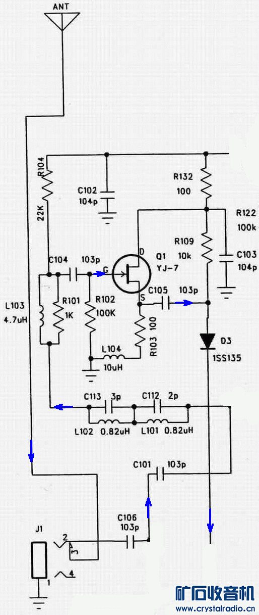

德劲 DE1103
LW/MW天线回路:LW/MW公用磁棒天线及线圈,不调谐
LW/MW高放:2SK544E耗尽型单栅MOS管共源放大器,漏极负载为LR并联,输出不调谐。
LW/MW高放AGC:无
SW本机拉杆天线高放:
LC带通,进入2SK2394 JFET源极跟随器,源极负载为L+R串联,输出不调谐,无AGC
LW/MW/SW衰减:电阻网络
LW/MW/SW波段切换:1SS135
注:DE1103不同时期的机型,在处理拉杆天线与外接天线电路细节上有所差别
一混频:双2SK2394 JFET平衡混频器,宽带变压器B1输入,宽带变压器T601输出,本振由源极注入
一中频滤波:55.845MHz晶体滤波器 + LC谐振回路
DE1103的中短波高频部分与Sony的7600GR电路结构上还是比较近似的,只是DE1193无高放AGC

s700的中波和长波高放都是调谐的。
 楼主| 发表于 2012-5-3 02:58:02 | 显示全部楼层
nichicon 发表于 2012-5-2 21:20
s700的中波和长波高放都是调谐的。
是的,S700的LW磁棒天线线圈回路、MW磁棒天线线圈回路,都是用变容二极管调谐的,文中不调谐指的是高放的输出端负载是不调谐的。 SW的拉杆天线放大器虽然不调谐,但SW1-SW4的4个带通滤波器,每个都是双调谐的。
另外S700用的双栅MOS管BF992A及单栅MOS管BF543都是耗尽型的

发表于 2012-5-3 12:13:23 | 显示全部楼层
ace919 发表于 2012-5-3 02:58
是的,S700的LW磁棒天线线圈回路、MW磁棒天线线圈回路,都是用变容二极管调谐的,文中不调谐指的是高放的 ...
中波貌似用调谐负载的不多,天线调谐的倒是不少,基本sw77这个级别的机器都有。de1103级别貌似一般就没有了。。。另外你有根德s500的电路图没有,看看,s500的电路跟s700极其相似,但是管子多有不同,建议你关注一下。。。

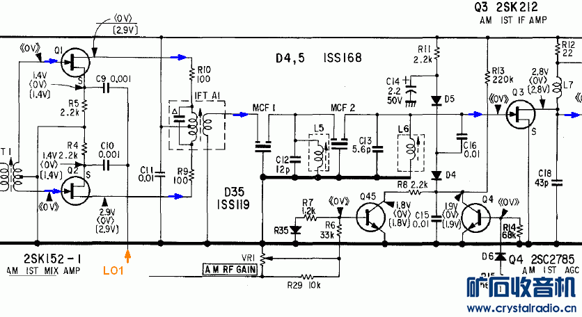

Sony ICF-2001D/ICF-2010
ICF-2001D与ICF-2010电路相同,只是不同销售区域,称为不同型号。
LW/MW机内磁棒天线放大器:
LW/MW机内天线回路:LW/MW公用磁棒天线及线圈,不调谐
LW/MW机内天线高放:2SK152-I JFET共源放大器,漏极负载为宽带变压器,输出不调谐。
LW/MW机内天线高放AGC:1SS119 x2,衰减漏极输出信号
LW/MW/SW高放:
不插外置天线时,输入来自机内LW/MW磁棒天线放大器,或拉杆天线的SW信号;
插外置天线时,输入来自机外的天线,包括LW/MW/SW波段。
2SK152-I JFET源极跟随器,源极负载为LR串联,不调谐。
经过DX/LOCAL衰减电阻网络,通过带通滤波器,与来自航空波段高放的输出信号汇合,去一混频。
一混频:2SK152-I x2,JFET平衡混频器,输入为宽度变压器,本振由源极注入,负载为谐振变压器
一中频滤波:2只55.845MHz晶体滤波器 + 2组LC谐振回路
一中放:2SK212共源放大器,漏极负载为LC谐振回路
一中放手动增益控制及AGC:1SS168 x2,衰减进入一中放栅极的信号
另外在一中频为55.845MHz的机器上增加航空波段,是件相对容易的事情,因为在LW/MW/SW波段一本振频率范围在0.15+55.845~30+55.845=55.995~85.845MHz。航空波段频率范围为117.975~137MHz,采用一本振比接收信号低一个中频的方法,需要的本振范围为:62.13~81.155MHz,正好在LW/MW/SW波段一本振的频率范围内,因此增加航空波段,无需扩展一本振的频率范围。增加航空波段需要做的额外工作有:
1. 处理内置拉杆天线/外置天线到航空波段高放级的通路;
2. 增加航空波段高放级,或者与FM波段高放合并实现;
3. AM一混频能兼顾0.15~137MHz的输入频率范围;
4. 其他人机界面的支持。

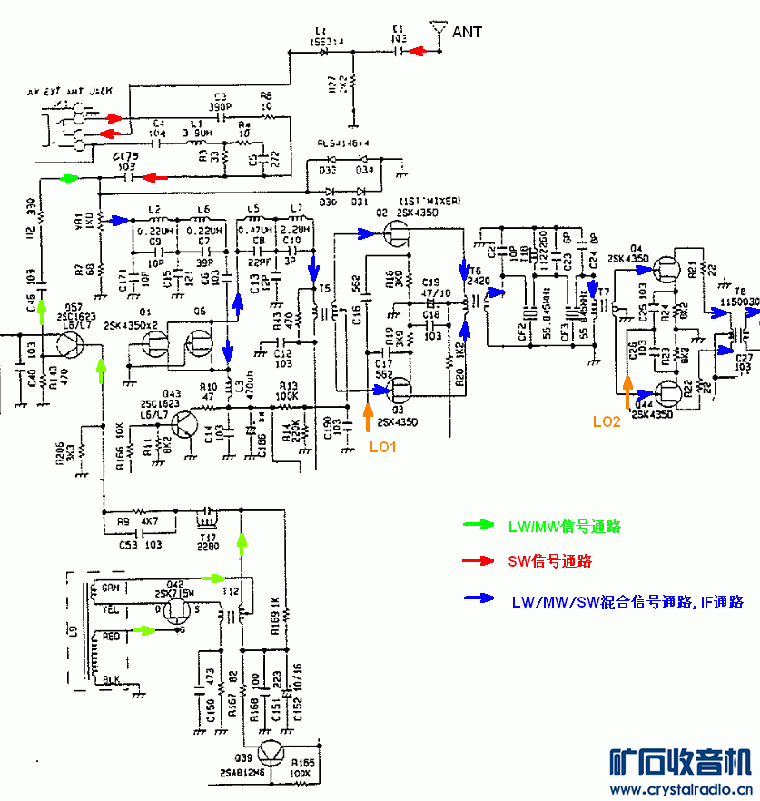

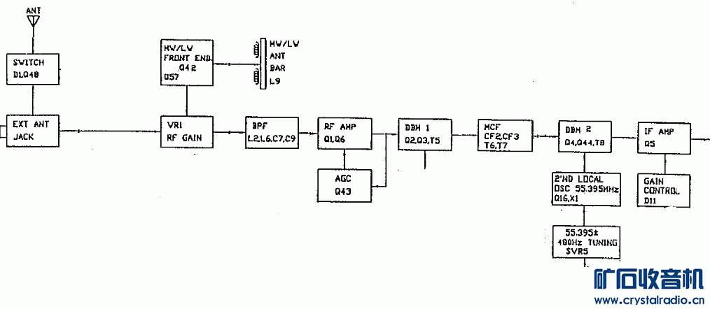

 楼主| 发表于 2012-5-3 19:13:18 | 显示全部楼层
Sangean ATS-909
这是LW/MW/SW高频部分的简化框图:
LW/MW机内磁棒天线信号经Q42、Q57放大后,与机内拉杆天线或外接天线的SW信号在衰减电位器VR1处汇合,再经过Q1、Q6放大后混频。
AM通道从天线到二混频的简化原理图如下:
LW/MW高放:2SK715W JFET共源放大器,漏极负载为电感,输出不调谐。
LW/MW高放AGC:无
LW/MW信号从2SK715W出来后,经过2SC1623组成的射极跟随器,到达LW/MW与SW的信号汇合点VR1衰减电位器。
LW/MW/SW信号经过VR1电位器衰减后,经过带通滤波器,到达由Q1、Q6两只2SK435D JFET并联组成的共栅放大器,经过带通滤波器后,到达一混频的输入宽带变压器T5。Q1、Q6的AGC由Q43 2SC1623改变Q1、Q6的静态工作点控制。
一混频由2只2SK435D JFET组成平衡混频器,一本振由源极注入,输出为初级不谐振的高频变压器T6。
一中频滤波由2只55.845MHz的晶体滤波器及3组LC谐振回路组成。
ATS909没有一中放,一中频滤波后直接进入同样由2只2SK435D JFET组成的平衡混频器,进行2次变频。
ATS909在LW/MW/SW波段上,到达一混频之前没有一个LC调谐回路,SW波段也没有分段的带通滤波器,这点上与Sony 7600GR、Sony 2001D/2010、德生PL-600、德劲DE1103相似。
