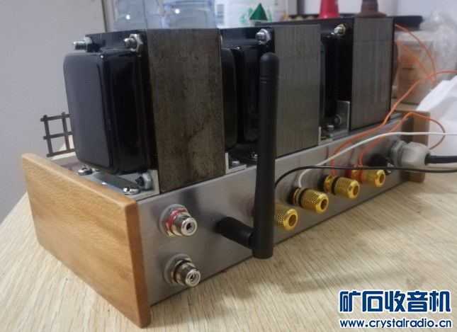

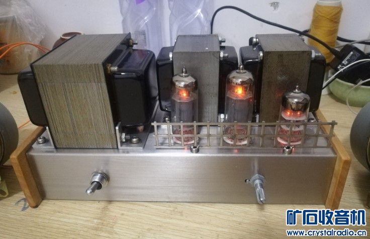

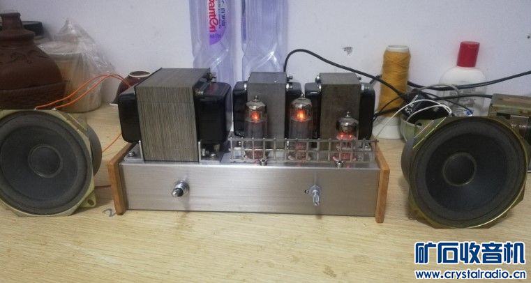

发表于 2020-4-11 23:44:12 | 显示全部楼层
相当牛叉!感谢进修老师分享!播放无损音乐效果极好,各种细节表现得淋漓尽致!如果喇叭装个箱子那就更爽了! 我用的是6N3推的,阴极旁路电容要不要听不出区别。 阿里旺旺图片20200412003037.jpg 阿里旺旺图片20200412003123.jpg 阿里旺旺图片20200412003206.jpg 阿里旺旺图片20200412003231.jpg 阿里旺旺图片20200412003354.jpg
发表于 2020-4-11 23:51:29 | 显示全部楼层
小白菜FF 发表于 2020-4-11 23:44
相当牛叉!感谢进修老师分享!播放无损音乐效果极好,各种细节表现得淋漓尽致!如果喇叭装个箱子那就更爽了 ...
这几头牛真壮实。
发表于 2020-4-12 00:01:55 | 显示全部楼层
变压器可以用硕大来形容
发表于 2020-4-12 08:43:45 | 显示全部楼层
butterfly 发表于 2020-4-12 00:01
变压器可以用硕大来形容
本来是96变压器的,都做好了,后来想想又重新做了86的,已经压缩了,预算宽裕!
