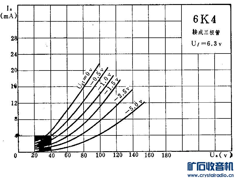

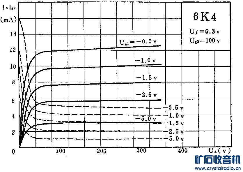

发表于 2012-4-15 21:24:58 | 显示全部楼层
贴两张图,看看6k4两种接法下的特性
发表于 2012-4-15 21:26:30 | 显示全部楼层
也就是说在一定的范围内,遥截止管还是可以在功放里用作前级放大的,
超出这个范围,到大动态时就会受到抑制。

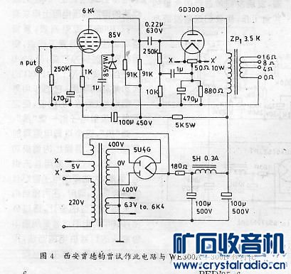

发表于 2012-4-15 21:30:24 | 显示全部楼层
一般的CD机,输出峰值能达到2V左右
发表于 2012-4-15 21:36:38 | 显示全部楼层
遥截止管做音响,在小动态时与平常的锐截止管差不多,到了大动态时..............失真巨大啊
