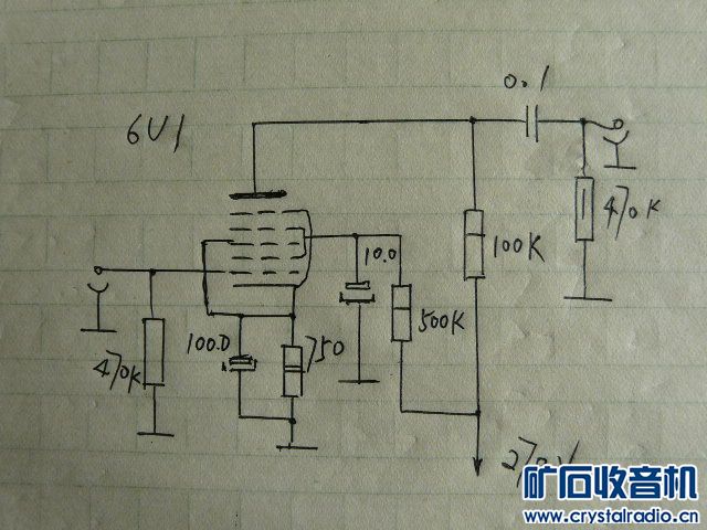

网上多次提到6K4等遥截止(变μ)五极管用于Hi-Fi功放问题,由于没有测试数据,往往公说公有理婆说婆有理,这次我决心做一个实验,以便用数据证实一下一贯坚持的,变μ管用于低频放大,大信号幅度被压缩的观点。因为手头没有6K4,找出一个6U1变频管,该管七极部分第一栅极为信号输入栅,变μ特性,把第三栅接阴极,就成为遥截止五极管。由于没有该管低放数据因此参考6J1和6K4,临时搭一个电路(其数据可以调整),桥式整流7806稳压后供给6U1灯丝,RC耦合放大部分电路如下,屏极电阻关系到高频特性,五极管100K为上限,帘栅极电压任何情况下都不能超过屏极电压:
直流高压270V,6U1屏极150V,帘栅极31.5V(准备把降压电阻改为330K后继续试验,同时变化栅负压),栅极负压1.33V。测试频率1000Hz正弦波,下面是150mV信号时的输出波形:
函数信号发生器最小输出电压为140mV(0.14V),没有测试更小输入信号的数据。
仪器为函数信号发生器,失真仪的毫伏表部分,示波器监视波形,电子管毫伏表:

    今天把电路数据进行修改,输入端栅极电阻改为140K(470K与200K并联),帘栅极降压电阻改为350K(150K+200K)。直流电压263V,屏极电压137V,帘栅极电压35V,阴极负压1.56V。为了测试较大输出信号波形,在输出端470K电阻处加了一个47K分压电阻。

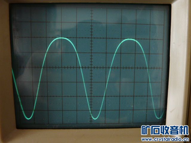

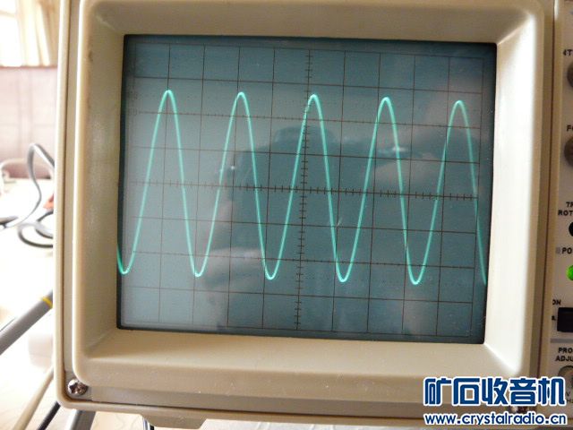

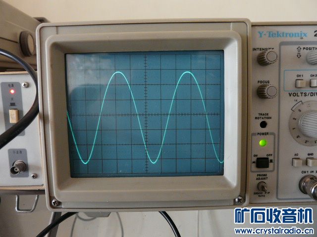

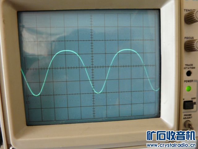

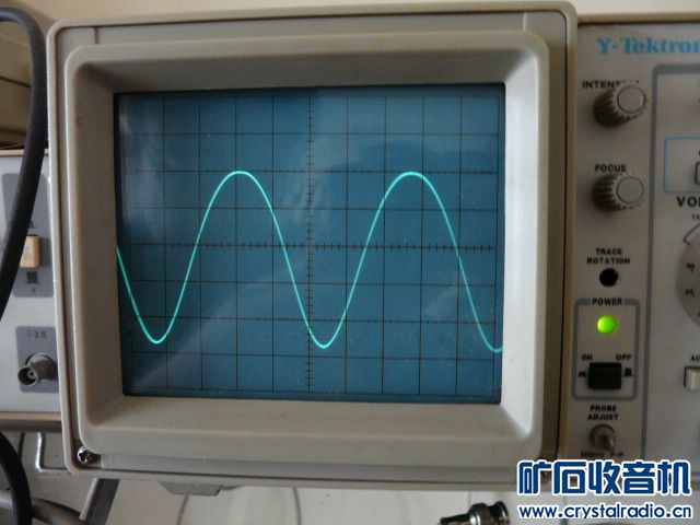

下面传几个波形图

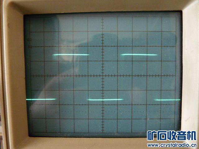

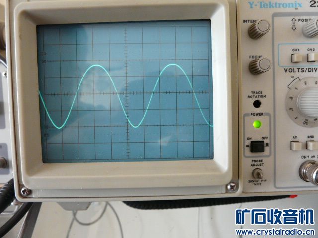

信号发生器0.2V正弦波原始波形:
输入0.2V信号放大后的波形,注意屏栅信号相位相差180°,输出信号正半周为输入信号负半周

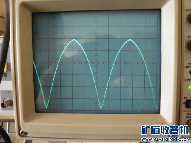

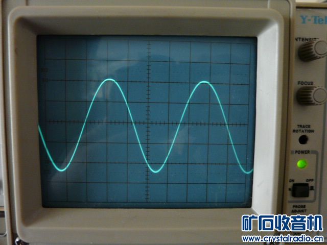

输入0.3V信号放大后的波形
输入0.5V信号放大后的波形,上下比例失调明显
输入0.8V信号放大后的波形,已经有削顶失真

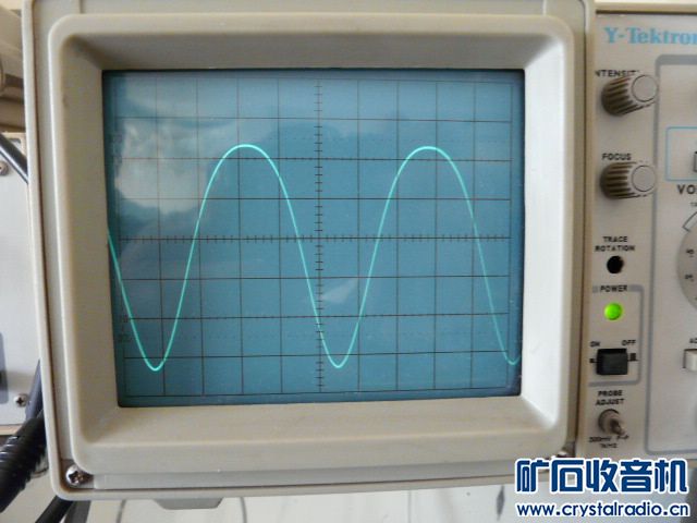

输入1V信号放大后的波形,峰值接近栅极负压,明显削顶失真
输入1.2V信号放大后时波形
输入1.5V信号放大后的波形
对照图形:自制胆缓冲器,输入信号1000Hz,5V正弦波,6N1阴极输出波形
看过上面波形,不知有何感受?

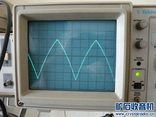

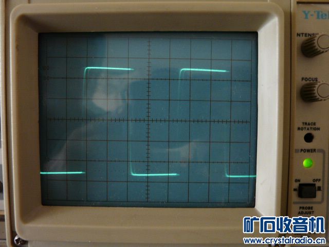

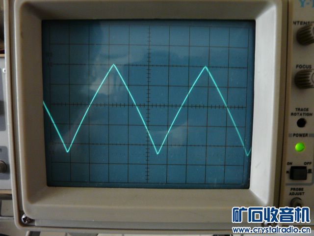

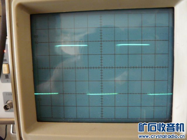

为了测试电路的性能,今天特意用正弦波、三角波和方波进行观察
0.2V输入信号时输出端波形
0.5V输入信号时输出端波形
输入1V信号输出端波形
 楼主| 发表于 2012-4-16 11:15:42 | 显示全部楼层

您那倒数第二张的波形,我怎么看着,上面的圆弧(波峰)和下面的圆弧(波谷)不太一样呢  ,觉得波谷比波峰显得“尖”点

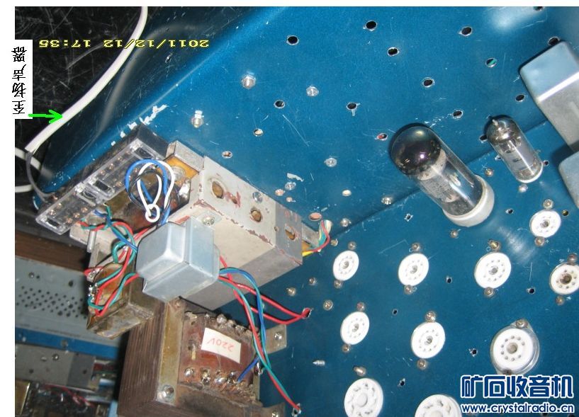

您那倒数第二张的波形,我怎么看着,上面的圆弧(波峰)和下面的圆弧(波谷)不太一样呢  ,觉 ...
这是最小输入信号时(140mV)的正弦波信号,在输出端测试的,有些畸变。工作台那张照片里的波形,是从失真仪示波器信号输出插口接出的,比较接近信号发生器波形。还没有测试大信号输出波形。下面是从信号发生器接胆缓冲器的正弦波波形,我的函数信号发生器波形还是不错的。波形问题准备专门上图片,以事实为依据,不加主观评论。

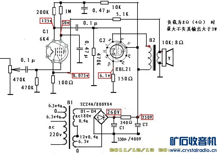

我去年底就在我的实验台上试验了6K4推EBL21,听感很好,没有发现什么失真(没有仪器观察),电路如下:
