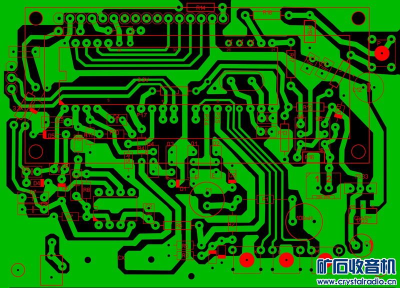

我设计的ESR表(可同时显示中小容量电容)

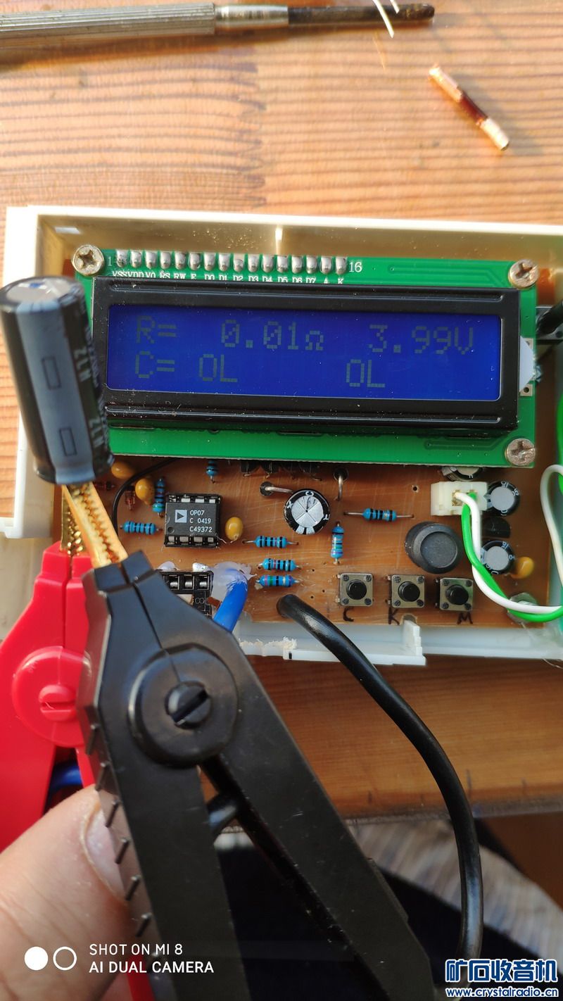

发表于 2020-4-26 17:12:12 | 显示全部楼层

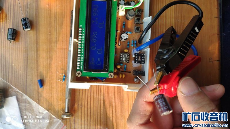

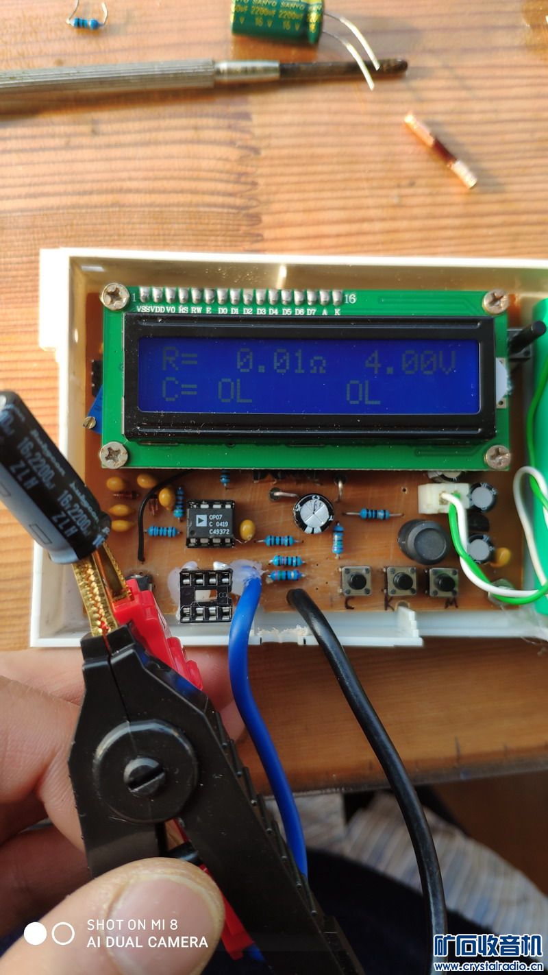

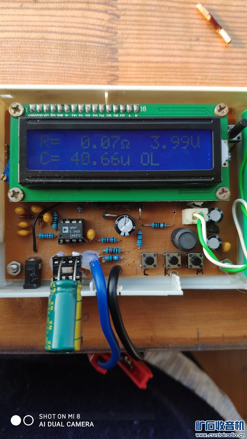

感谢许老师,有这么好的作品分享给网友。自己制作和矫正多很顺利,有了这个表才知道原来前段时间买的几个三洋电容可能是假冒,ESR比我换下来的多要大
esr wanc7.jpg esr wanc71.jpg IMG_20200426_114434.jpg IMG_20200426_140213.jpg IMG_20200426_163532.jpg IMG_20200426_163617.jpg IMG_20200426_163626_1.jpg IMG_20200426_163649.jpg IMG_20200426_163820.jpg IMG_20200426_164514.jpg IMG_20200426_163929.jpg

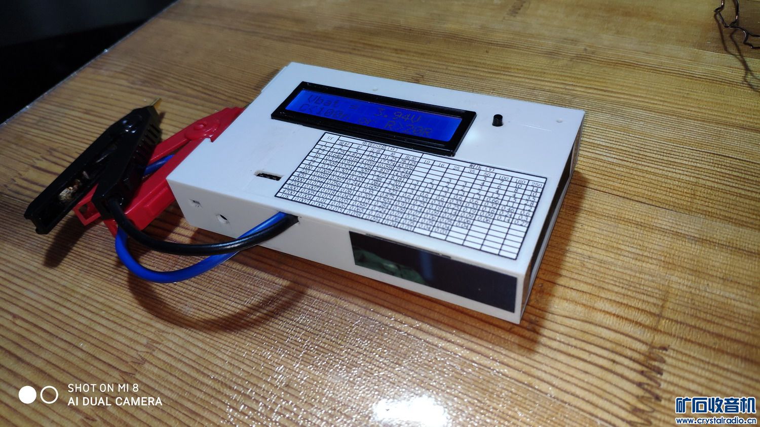

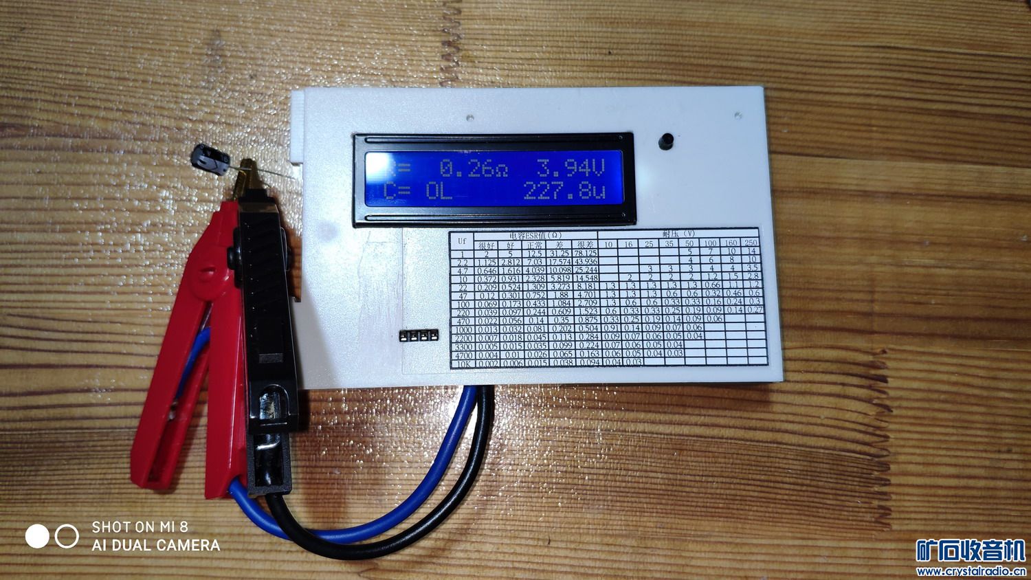

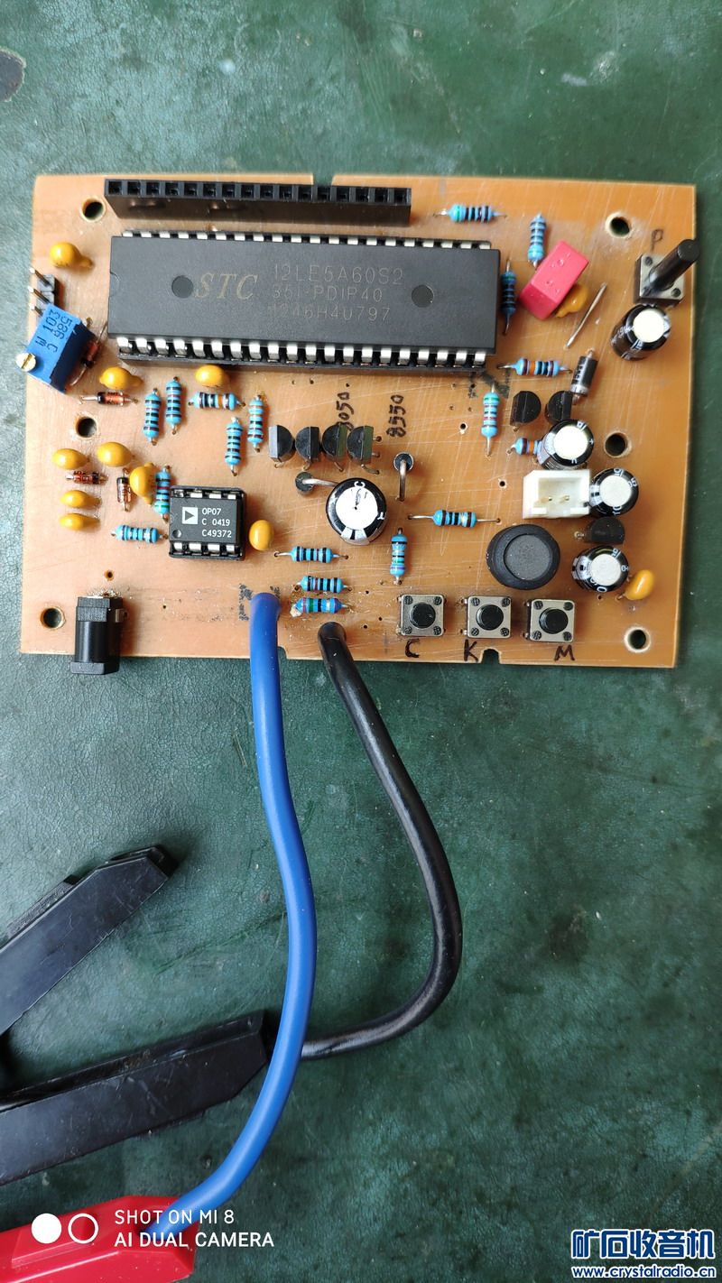

发表于 2020-5-3 19:53:15 | 显示全部楼层
