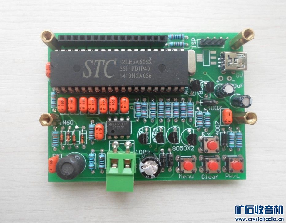

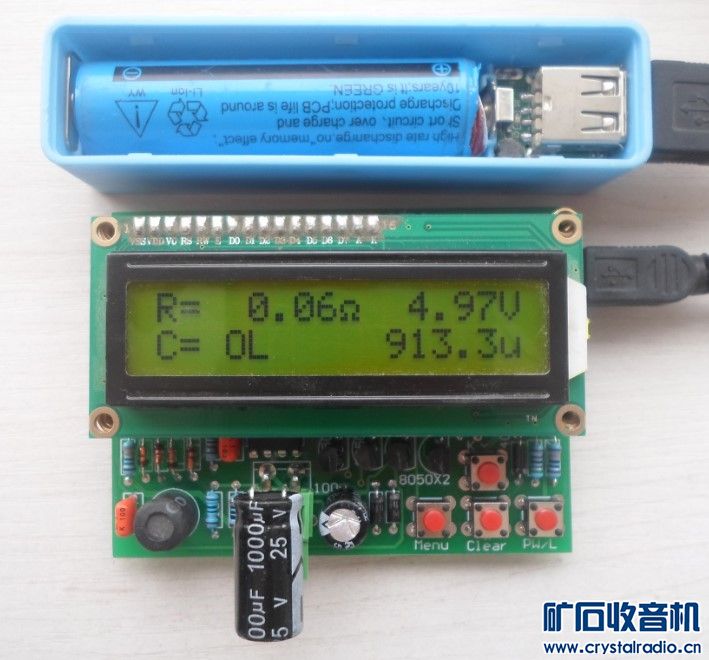

上几张测视图:
电路板
0.1% 精度1欧
25V 1000uF
10uH

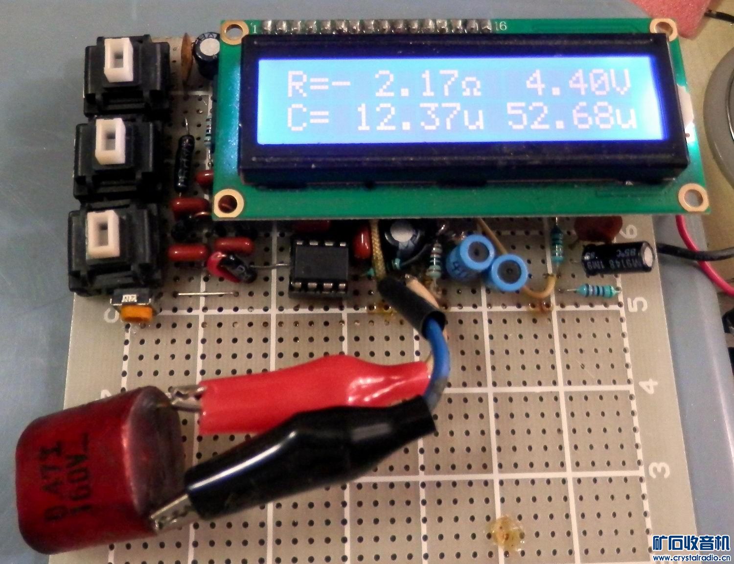

一直非常仰慕许老师。虽然对这个ESR表原理不大懂,还是懵懵懂懂学做了一个。今天才用洞洞板焊起来,看着显示‘XJW  PUTIAN  2012’,真的很开心,感谢许老师!明天开始调试。有一个问题:我的-2v,实测只有1.5v左右(1.48v)+5.5v也只有4.9v左右,把QP07拿掉是-2.5v。。是我的OP07质量不好,耗电大,还是正负压整流二极管不好?我没有1N60,用的是几十年前的2AP9,是不是换了1N60会好一些?肖特基二极管的正向压降也很小,也容易得到,可不可以用?
OP07在这样低的电压状态下。工作是不是受影响?
发表于 2016-9-21 14:34:54 | 显示全部楼层
只是说调试遇到问题,就要删帖?
发表于 2016-9-21 14:54:28 | 显示全部楼层
测出的读数没有谱,我测OP07输入输出直流偏压为0.6v左右(不知正常是不是为0v)?用示波器测波形是什么样?还是别的什么原因?
刷的是2.0新固件
刷的是2.0新固件
测0.47u电容
测0.47u电容
未接元件
未接元件
测10欧电阻
测10欧电阻
发表于 2016-9-21 19:03:33 | 显示全部楼层
抱歉打字打错,应为“我测OP07输入输出直流偏压为0.2v左右”。
校准:“Vp幅值校准:接入一个20欧色环电阻。按M键切换到Vp校准菜单,用“C”和“K”增减Vp值,使得R的显示值与被测电阻实际阻值相同”。我增减Vp值,R的显示值虽有变化,但总再2-3欧之间。
