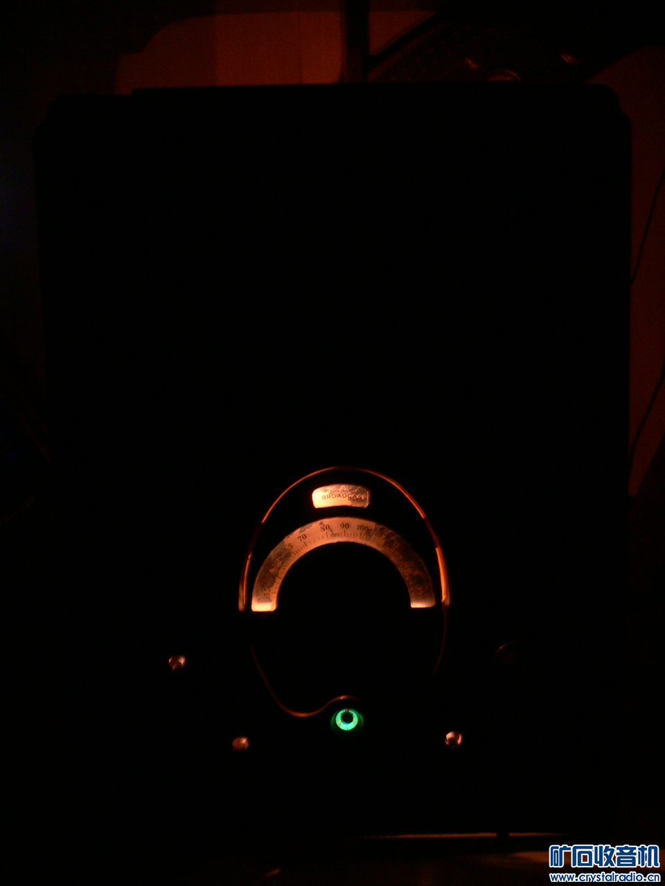

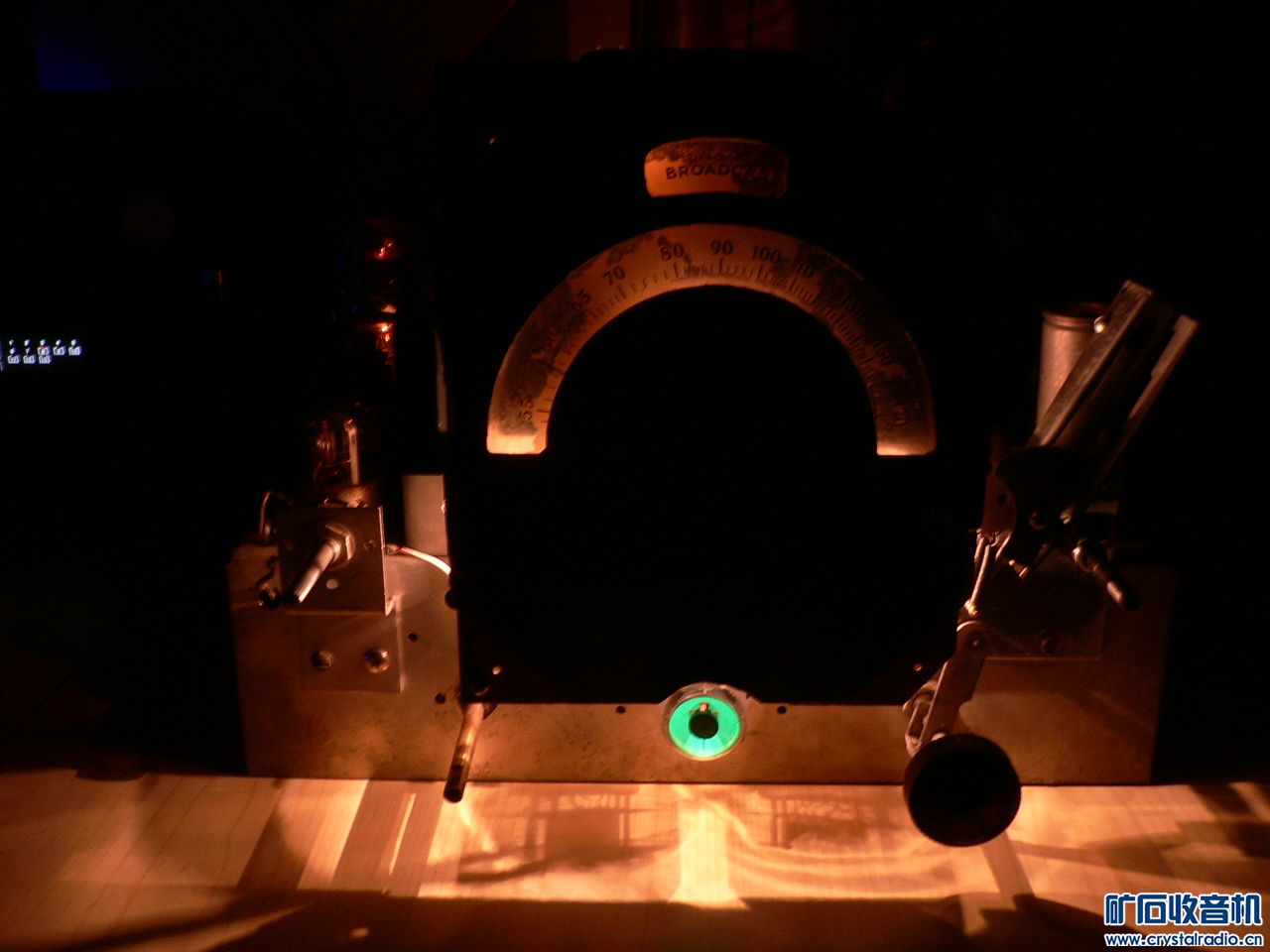

今天找很多店家翻了一些弹簧以及滑轮来改造,晚上发现拿光盘的橡皮圈来做传动根本很难调整电台,很多电台要很细微的角度才能抓的到 ,看来得另寻材料
目前饰板已经装好了,选台牌功能也正常,机械性的零件居然比线路还难改

自己慢慢找五金材料終於給我改上了滑輪+皮帶傳動
快完成了!! 還剩下壓克力面板以及破損的旋鈕
