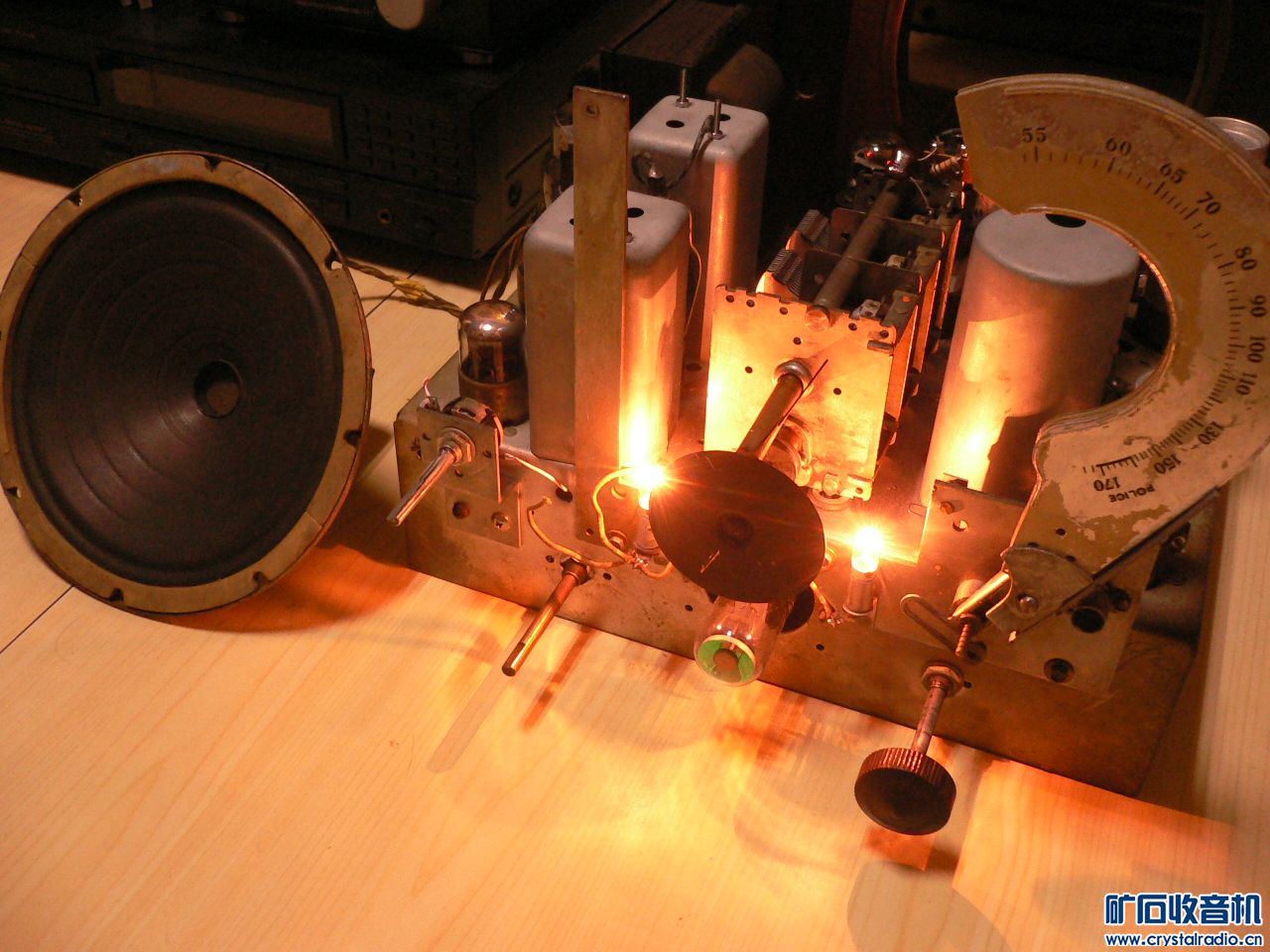

呵呵 這兩天我決定要再給她整整升級 , 目前波段開關斷掉的彈片經過改造修復了 , 剩下的電線還是乖乖換新的好了 , 內部的配線要好好整理
大家認為收音機製作要多點接地還是集中在一點呢?

欢迎对岸的同胞!此机的电路图是能容易找到的!见附件!
fairbanks_morse_co._91c4_91c5_91t4.pdf
113.1 KB, 下载次数: 628

阿!!!! 謝謝
真厲害 , 在哪找的來源阿 , 我找到的網頁居然要跟我收費 , 感謝前輩
不過我也復原的差不多了 , 呵呵

晚上改機提升中頻放大的增益 , 現在很多電台都比以前更清晰 , 但是短波訊號無法讓貓眼閉合 , 只有中波可以
