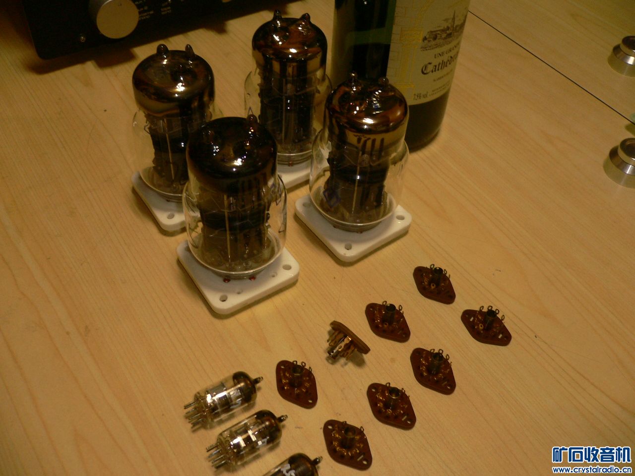

各位先進大家好 , 我來自臺灣 , 來這分享最近我修的收音機
一開始收到的狀況 , 整部機子嚴重塵垢 , 開機無聲..當時不懂線路 , 換了幾個電容把B+整理出來還有些大陸電台可以聽 ..還是零零落落沒有太多電台 , 只能收到大陸電台 , 但是我看選台卡得知有4個波段可以聽 , 一般廣播(本國AM) , 警用頻道 , 短波 , 超短波 , 選台卡上有頻率表 , 這是一開始初步的修理線索
在線路圖部分我從機身上的資訊估狗到一家收音機愛好者網站 , 很遺憾的是要申請轉帳付費才能下載資料 , 我認為這點滿不合理的..
沒線路圖只好從零開始學 , 有空就網路抓線路圖 , 跑跑圖書館找些老書來看 , 下載所有管子的data , 研究了好一段時間邊看data邊測試才明白每隻真空管的關係及功能 , 免不了拆機還原線路圖 , 當然拆機前要拍一堆照片並且做好筆記 , 維修過程中常常有劇烈噪音不然就是震盪蕭叫聲...
這收音機是經典的超外差架構 , 第一級6K7做初步的射頻放大 , 6L7混頻 , 6J7作為本地震盪提供455K的差頻 , 值得一提的是6J7是利用陰極電感耦合柵極電感的方式做為震盪 , 經過混頻後只濾出455K給6K7作中頻放大 , 要有3連式的空氣電容做連動調諧 , 中頻放大後給6H6做檢波輸出負偏壓供給AGC自動增益電路 , 電台信號越強 , 檢波輸出的電壓越高 , 最高可達-8.6V剛好滿足6E5的閉合偏壓 , 此時貓眼管會閉合並且減少各級增益即為AGC本意 , 經過低通濾波給6F5做音頻放大推動6L6/6V6功率 , 使用激勵式喇叭 , 這種喇叭沒有磁鐵 , 是利用濾波電感作為磁力來源 , 所以喇叭後面是一個大型濾波電感 , 真是摸蛤兼洗褲...
瓶身很美麗的雷神6V6 , 早期沒有電解電容這種東西 , 所以6V6功率以及6F5驅動級都使用固定偏壓方式 , 負偏壓怎來?
古人很聰明 , 將電源濾波電感串在地端 , 再用電阻跟電感分壓就可以得到負偏了 , 此舉不用陰極電容 , 所以6F5 6V6都是陰極直接接地 .... 當初我還原線路時也是嚇一跳呢 , 難免的 那年代做個16u的電容就已經無比巨大了 , 別說要在陰極電組上加個300u來的電容器增加低頻....

我一開始的想法是 , 反正都有聲音 可能把電阻都照著原本數值換一換就能修得很好了 , 經實驗證明........這根拔獅子的纜趴毛一樣困難 , 這想法的確太天真了 , 因為很多電阻的色瑪都粉掉無法判斷 , 只能找資料比對工作點
未動手前的內臟 , 後來我才知道前一手的人有亂動過 , 居然在第一級天線接收的線圈端給他短路 , 第二級混頻的輸入給他殘殘的裝上天線 , 就想說奇怪怎我拔掉第一級射頻放大的6K7還有聲音...害我跟著搞錯
事實上一開始只要找到本地震盪是不是有頻率可以跟著空氣電容做變動就知道行不行了 , 不過我在這裡繞了滿大圈子才會檢修 , 因為6J7osc 的輸出訊號不是從屏極輸出 , 是陰極電感耦合柵極電感來送出本地震盪的信號...一開始還滿懷疑這樣的架構 , 因為跟我手邊收集到的線路完全不同 , 後來我用示波器觀察6L7的混頻信號在比較第一級射頻放大的頻率確實高於455K才確認無誤 , (不然我一開始怎會收到大陸電台) , 每個細節要反覆驗證 , 不過6J7的屏壓只有58V , 怎算都覺得怪怪的 , 後來把濂柵壓提高到250V , 屏壓升到130V
嘿嘿 靈敏度差好多 , 電台信號強多了 , 但是本地的震盪信號如果太強會有蕭叫聲 , 光這點又微調了好久..而且本地震盪會輻射電波出去 示波器還有手邊對校頻率的收音機都被干擾.....不過本地震盪這級搞定其他就好辦事了
底部的三顆電阻是負偏壓的部分 , 供應給6F5還有6L6/6V6使用 , 那種顏色很詭異的電阻數值全都不對 , 剩下來的炭精電阻還可以分辨出來 , 所以很多地方其實還滿好推算工作點的 , 有些部分的電阻因為過熱色碼脫落只能慢慢try工作點 , 事實上看data以及各文獻來還原都還滿順利的
