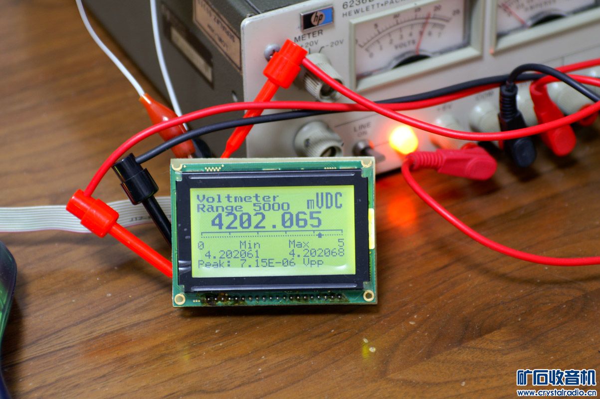

简易1uA~100mA参考恒流源

发表于 2012-3-12 20:04:47 | 显示全部楼层
楼主的作品是理论和实践的结合,功力深厚啊!楼主能讲讲小电流恒流源的制作思路与难点吗,一直认为这样的源业余条件很难DIY的。
 楼主| 发表于 2012-3-12 20:38:41 | 显示全部楼层
玻璃小小猫 发表于 2012-3-12 20:04
楼主的作品是理论和实践的结合,功力深厚啊!楼主能讲讲小电流恒流源的制作思路与难点吗,一直认为 ...
其实不难,这里正好有一个深入浅出的实例:DIY 精密测量用1mA、10mA、100mA恒流源

 楼主| 发表于 2012-3-13 07:16:48 | 显示全部楼层
washu 发表于 2012-3-12 21:36
长短老师的方法就是基于电桥平衡原理来扩展分辨率的,其实我以前也设想过一个类似的方案,用一个低位高速 ...
离开老师岗位已经三十多年了,再称老师已经不合适了。在这里都是朋友,就称“兄”吧。
我做这个东西其实一方面是要过把模拟技术的瘾,另一方面也是做一点预备工作,因为更高精度的项目需要这些基础工作垫底。以后的项目就逐渐向数字化转移了,单片机扔了二十多年,如今再捡起来手颇生,看看你们在这个领域都是突飞猛进的,真觉得世界变化大啊!到时候可要向你们请教的哦!
恒流源加电桥其实也是不得已,但可以检验两者的基本水平,并积累必要的经验。做这个恒流源最大的感受,竟是源于那个附加的外接基准插孔。在使用内部基准时,显示可以非常稳定,但插入外部基准,数字跳跃就非常强烈,上下突变的范围最高达到50个字,检查屏蔽没有问题,外部基准换了两块芯片还是如此,看来回头又要找基准的茬了,哈哈。
