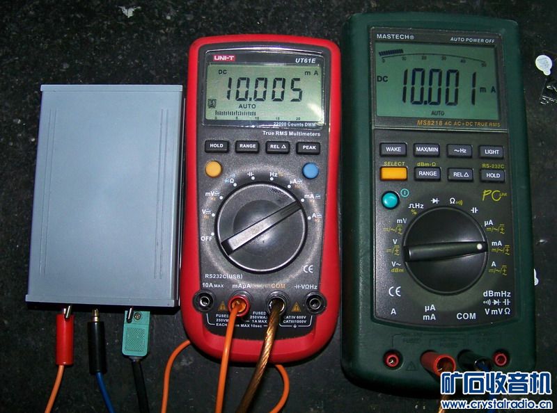

  为给自己建立一个合适的电流参考并兼做测试仪器,设计并制作了一个简易的1uA~100mA参考恒流源。
设计目的:
        1.吸收全部的以往经验,以改进性能为最高需求。
        2.电流工作范围为0.01mA、0.1mA、1mA、10mA、100mA。
        3.在每一档范围内,以十进制进行×0.1步进调节。
        4.电压动态范围仍保持3.2V~20V。

如图所示,直流电流源产生的恒定电流输出到被测器件上,产生的电压降通过四位半数字表的20V档读出,然后用200mV档在调节到预先设定的电位差计上读出平衡的电位差值,读出的值就是扩展的末两位数,这样四位半就变成了六位半。顺便说明下,这个方法是受到了xjw01坛友在测量电阻器温漂时采用的电桥方式所获得的启示。
但是这种方法需要电流源和电位差计的供电都是高度稳定的,所以专门为恒流源度身定做了高稳定度的电源。
恒流发生器在1mA档进行校准,这一档的温度系数是+3.4ppm/C。+8V和+28V的压差形成电位差计的基准电源,这个电源由+28V电源分压而成,温度系数为+1.72ppm/C。两者相抵,理论上的温度系数应该只有1.68ppm/C,但由于元件布局和使用环境的影响,实际的温度系数在10ppm/C内。

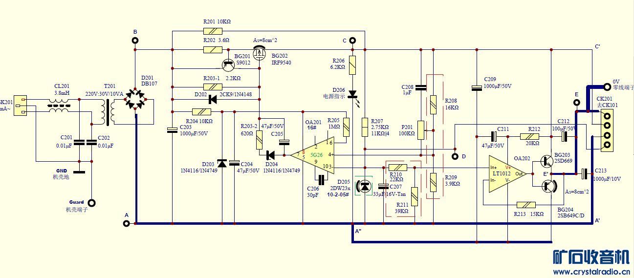

下面是电源稳压器的电原理图:
电源结构一如既往地采用了以往的形式,LDO+推挽分压。推挽分压是用于从32V电源中产生-4V电源和零线。总共有三种电压产生:
  +28V  正电源
  +2.28V 恒流源基准电源
  -4V   负电源
其中+2.28V电压是由基准管D205和-4V的压差产生。

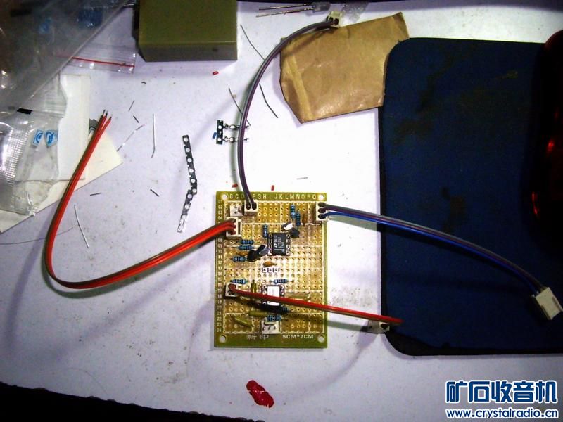

在进行了初调和二次调试后,增加了一块板用于电位差计细调和通/断指示改进,电路如下:
正负200mV的浮动电源采用了运放扩流的类似电路并对其改型,通过负载变化产生的电源电流变化对扩流晶体管进行控制,从而使输出稳定。扩流晶体管加了射极限流电阻,电源取样电阻则加了同样的晶体管作为扩流管的温度补偿。R403和R404是温度系数配对的,其它则没有更严格的要求。
实际上,扩流晶体管在这里起到了互补恒流源的作用,恒定电流在R403~R404上产生了电压降,由此而产生对称的浮动电压。这两个电阻的温度系数的大小没有关系,但一定要相等,这样浮动电压随温度的变化就比较一致,对输出到细调电位器上的影响就比较小。
细调电位器的调节范围比粗调展宽了100倍,但试用的结果还是稍嫌粗了些,调节到正负10uV比较吃力,所以准备再增加一个开关,通过在R403~R404上并联接入22欧姆电阻来使范围再展宽10倍。

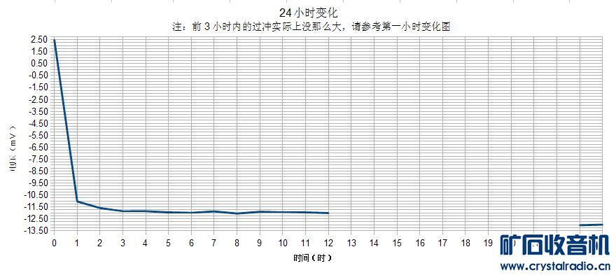

下面是初始上电一小时内的曲线图:
形状相当完美。下面是上电24小时内的变化:

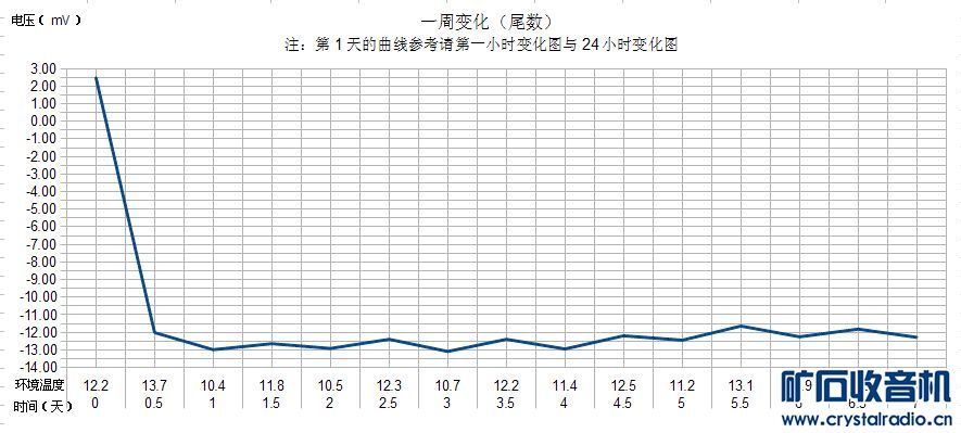

下面是上电后一周变化:
每天的变化在早上时为较低值,12小时后达到较高值,但在白天的显示比较稳定,因为室内人员走动少,空气团移动少,温度梯度变化小。在第五天时曾将1mAx1.0调到10mAx0.1,可能是震动的关系输出升高了1mV,因为多圈电位器当时都未锁定。

由于档位电流的不同,很容易因输出场管的漏极电场不同对栅极的影响而产生对源极采样电压的变化,毕竟变化范围达到了100,000:1。运放OA101使用的LTC1052是自稳零的,增益达到了1E6以上,简单计算可知输出每变化1V,输入的变化是1uV,而1uV的变化在2V定标的采样电阻上产生的变化是百万分之零点五,位于万用表200mV档的10uV分辨率之下,因而可以忽略不计。考虑到这些因素,恒流源控制运放单级便可完成,无须多级变换,避免引入其它多余的误差。
实际测试可知,从1uA到1mA范围变化时,采样电压测不到可分辨的变化,10mA档有将近1个字的变化,100mA档有4个字的变化。这些变化是由零线电阻所产生,电阻的值在0.9m欧左右。在此之前,变化更大些,10mA档是5个字,100mA档是30个字,解决的办法是重载流线用1mm的镀银铜线在线路上用焊锡堆焊,将原本40m欧的电阻减小到0.9m欧。

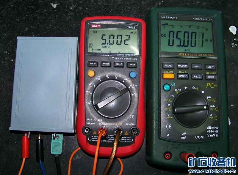

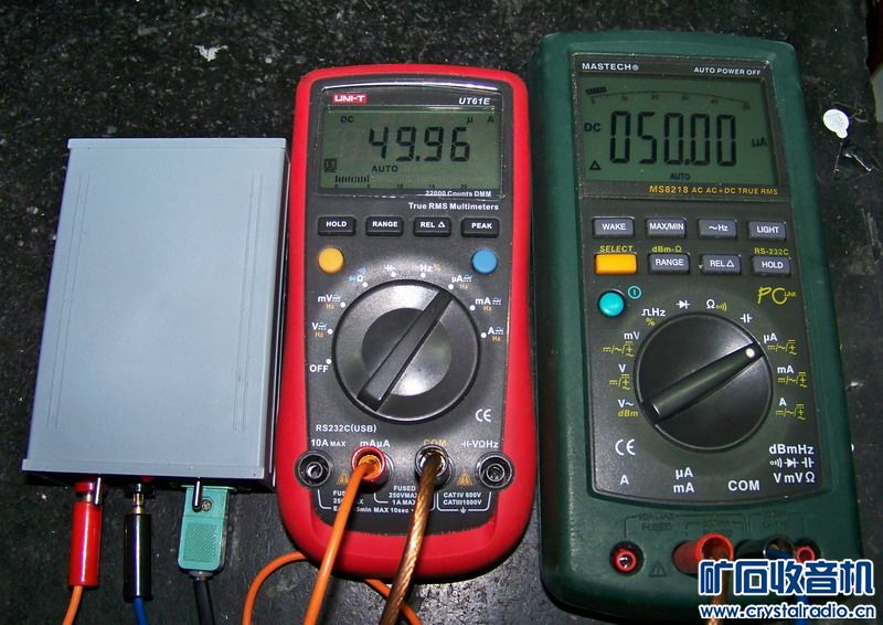

我也有25uA到10mA恒流源,共分九挡,两个开关控制.
两个三挡开关控制
两个三挡开关控制
25uA
25uA
50uA
50uA
100uA
100uA
250uA
250uA
500uA
500uA
1000uA
1000uA
2.5mA
2.5mA
5mA
5mA
10mA
10mA
50uA
50uA
回复 支持 0 反对 1
