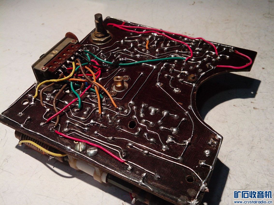

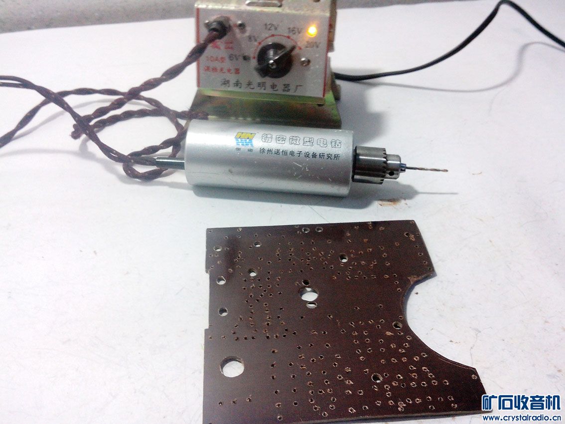

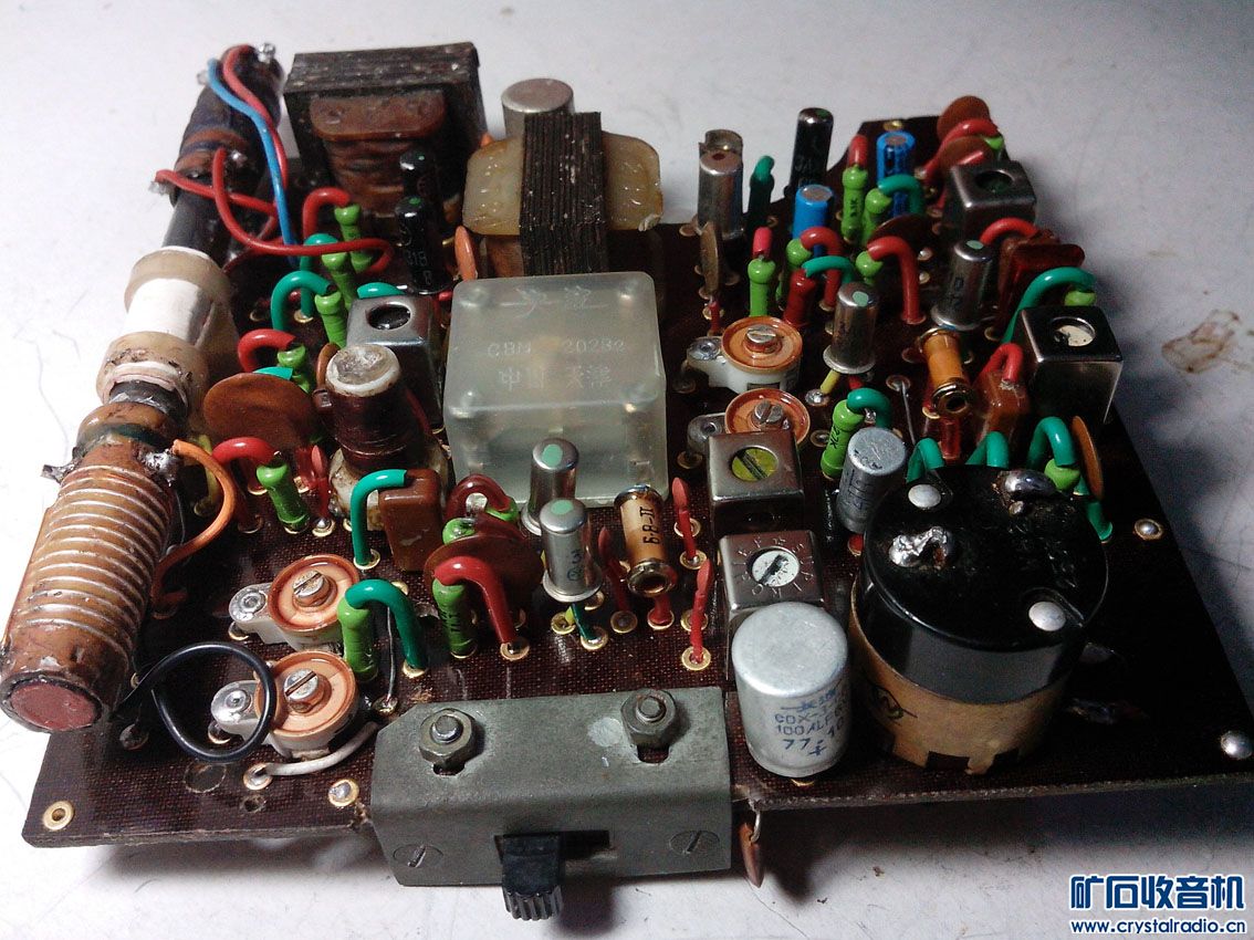

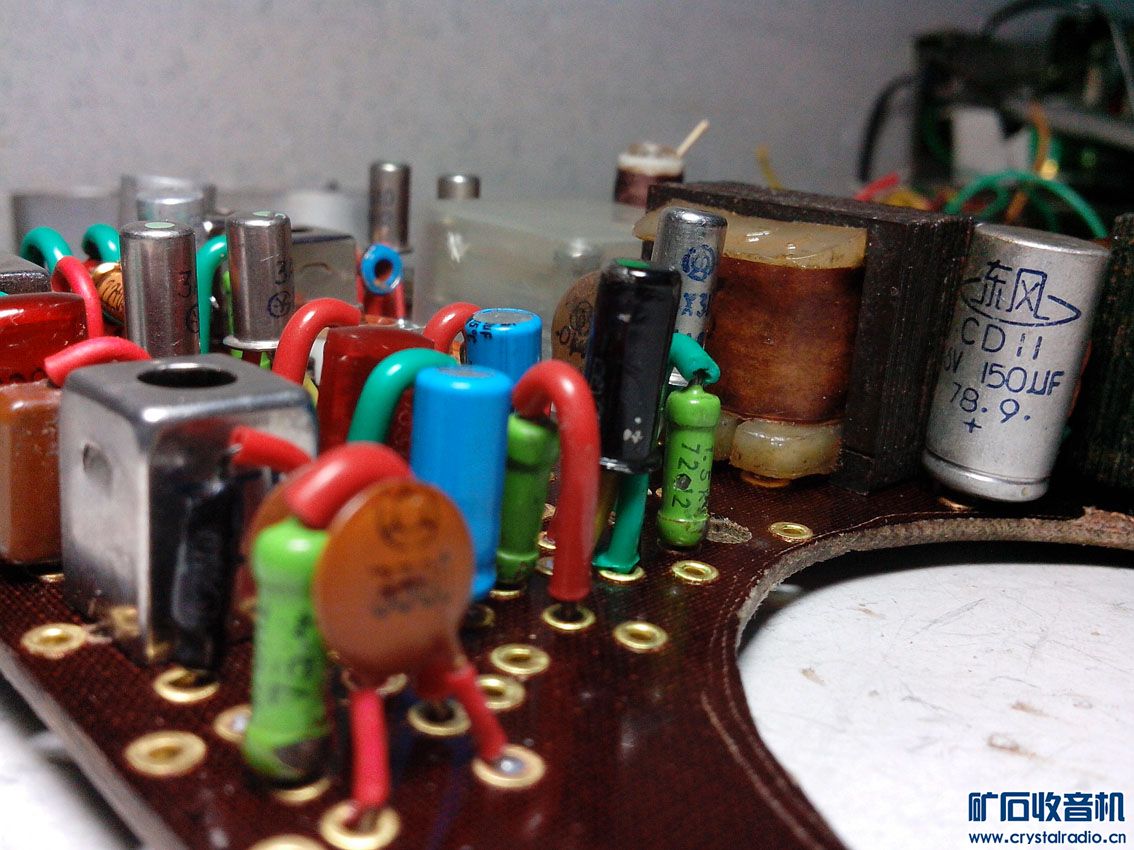

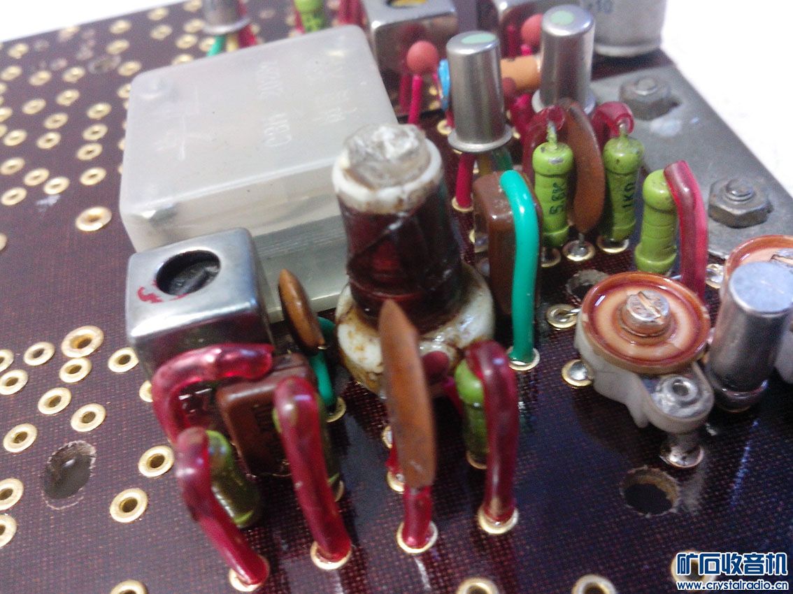

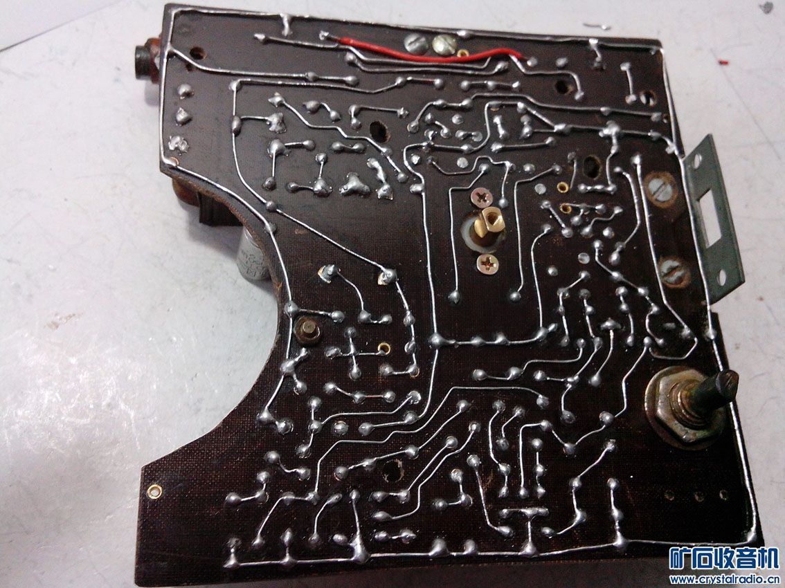

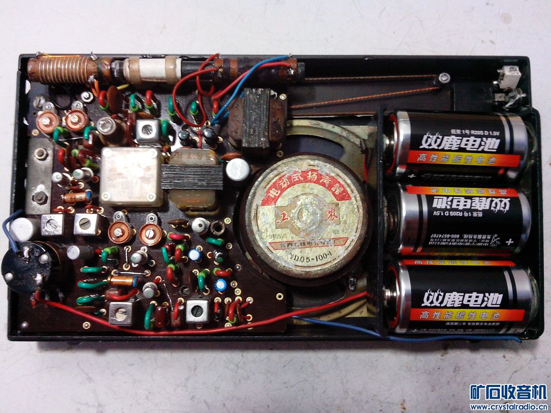

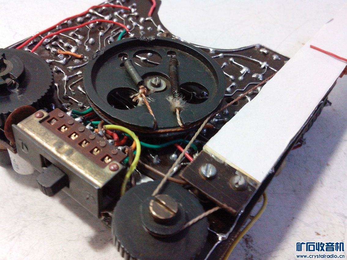

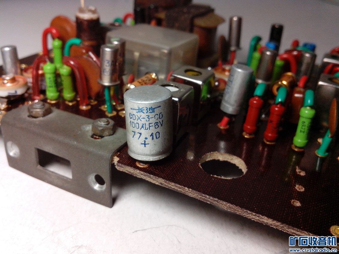

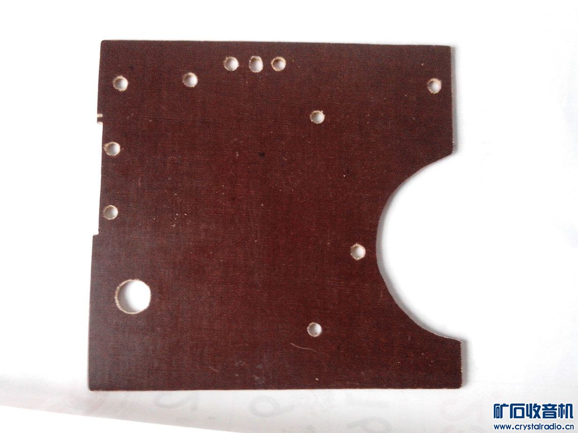

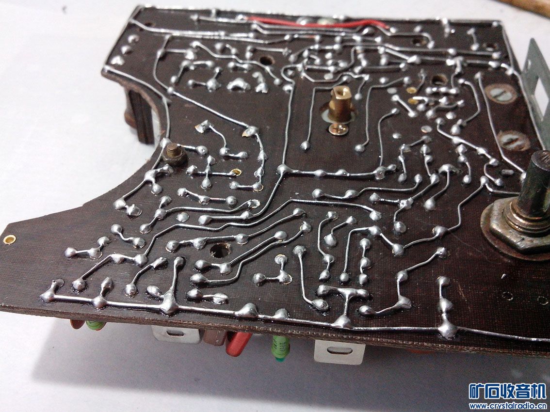

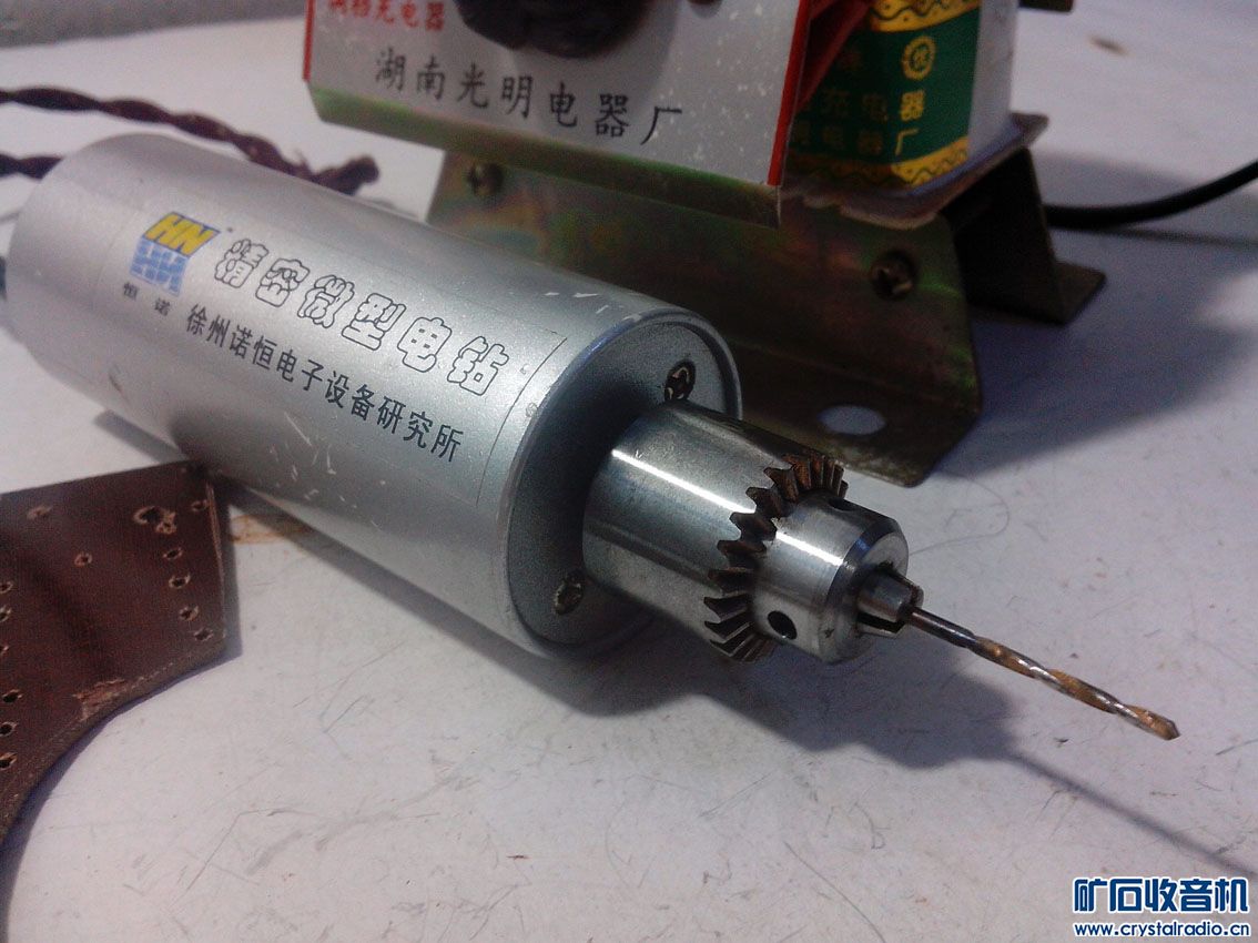

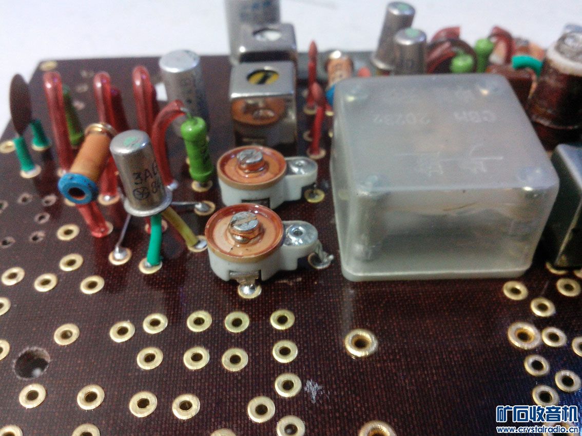

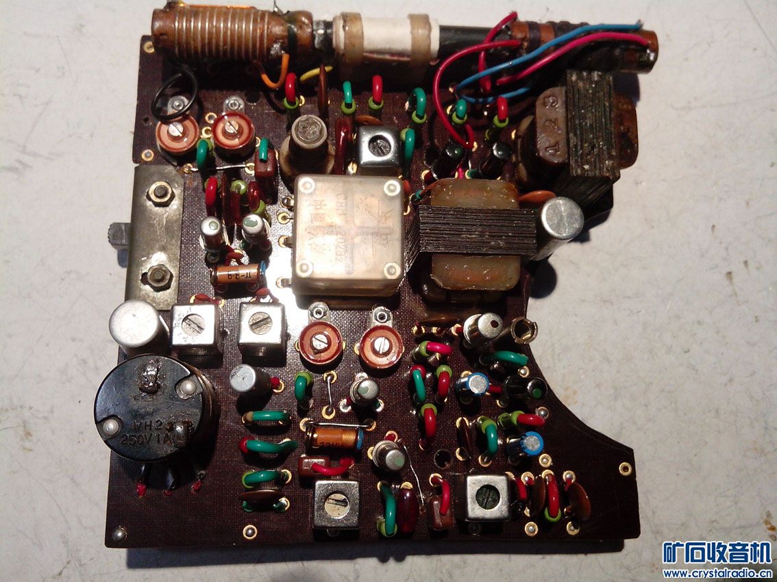

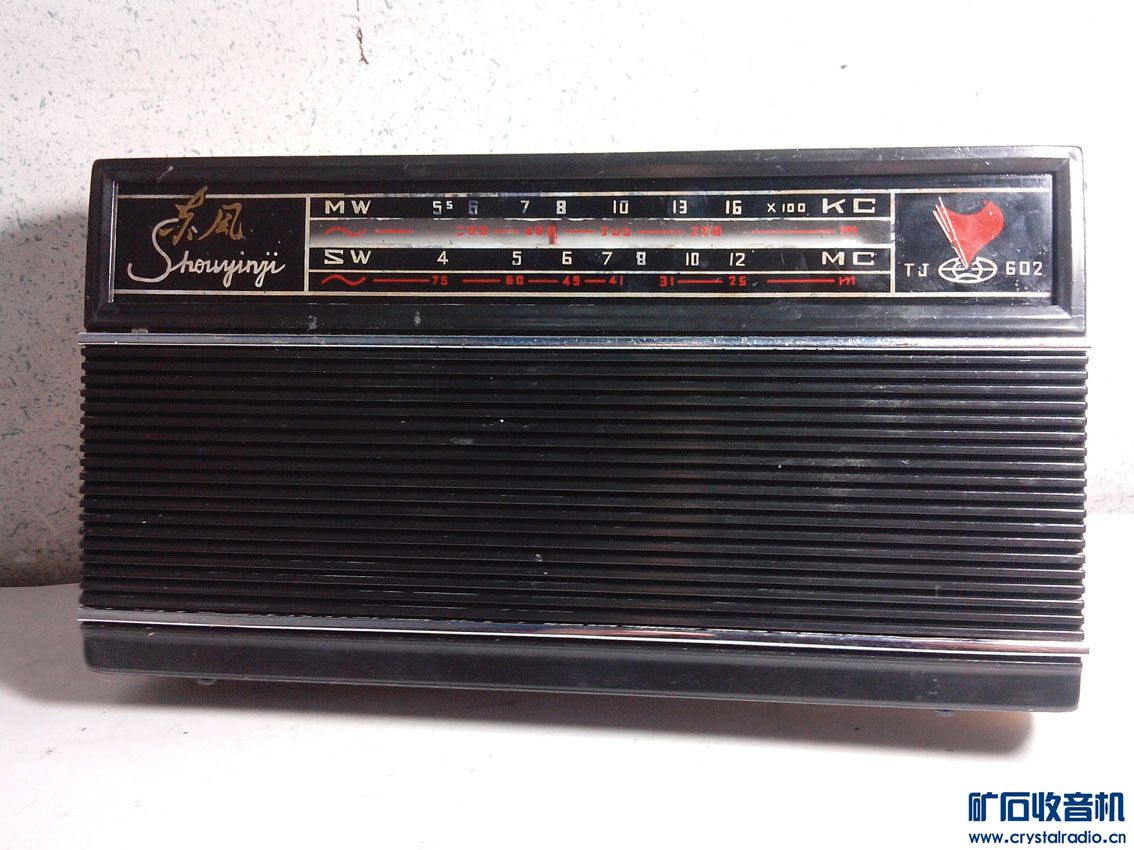

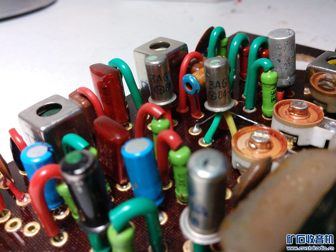

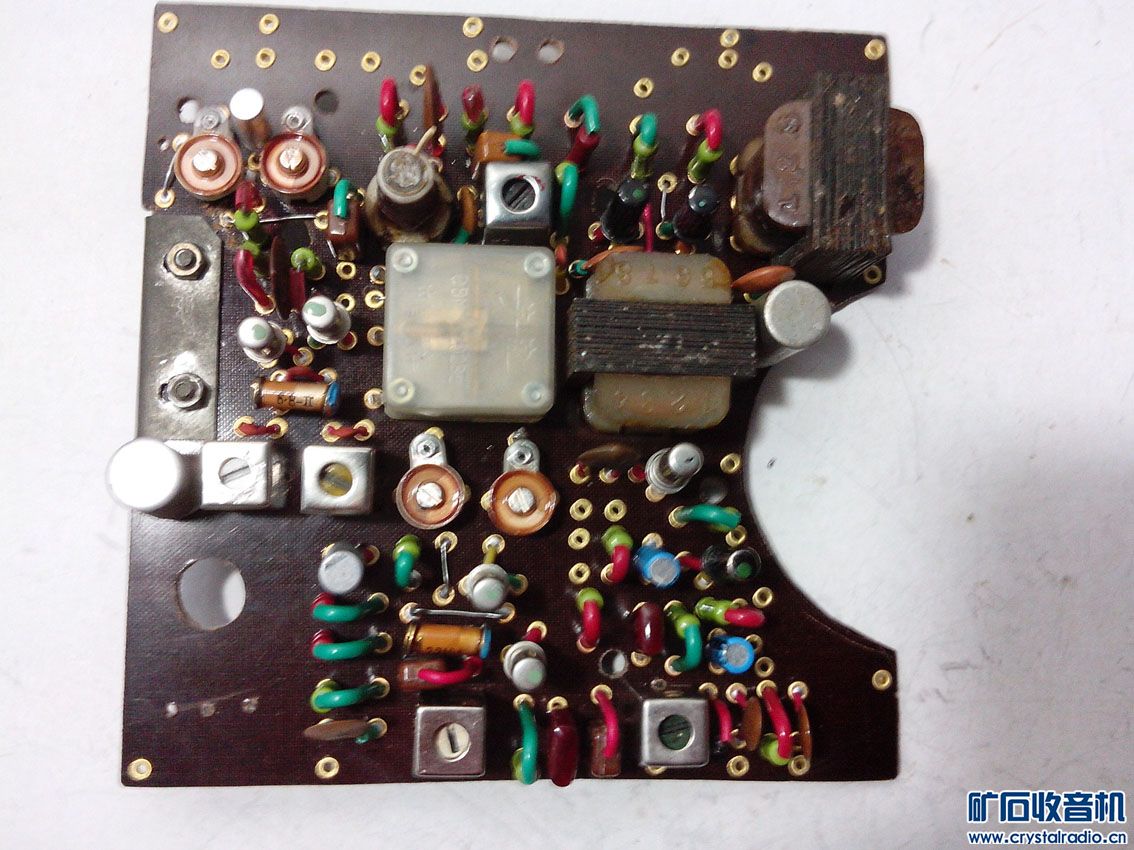

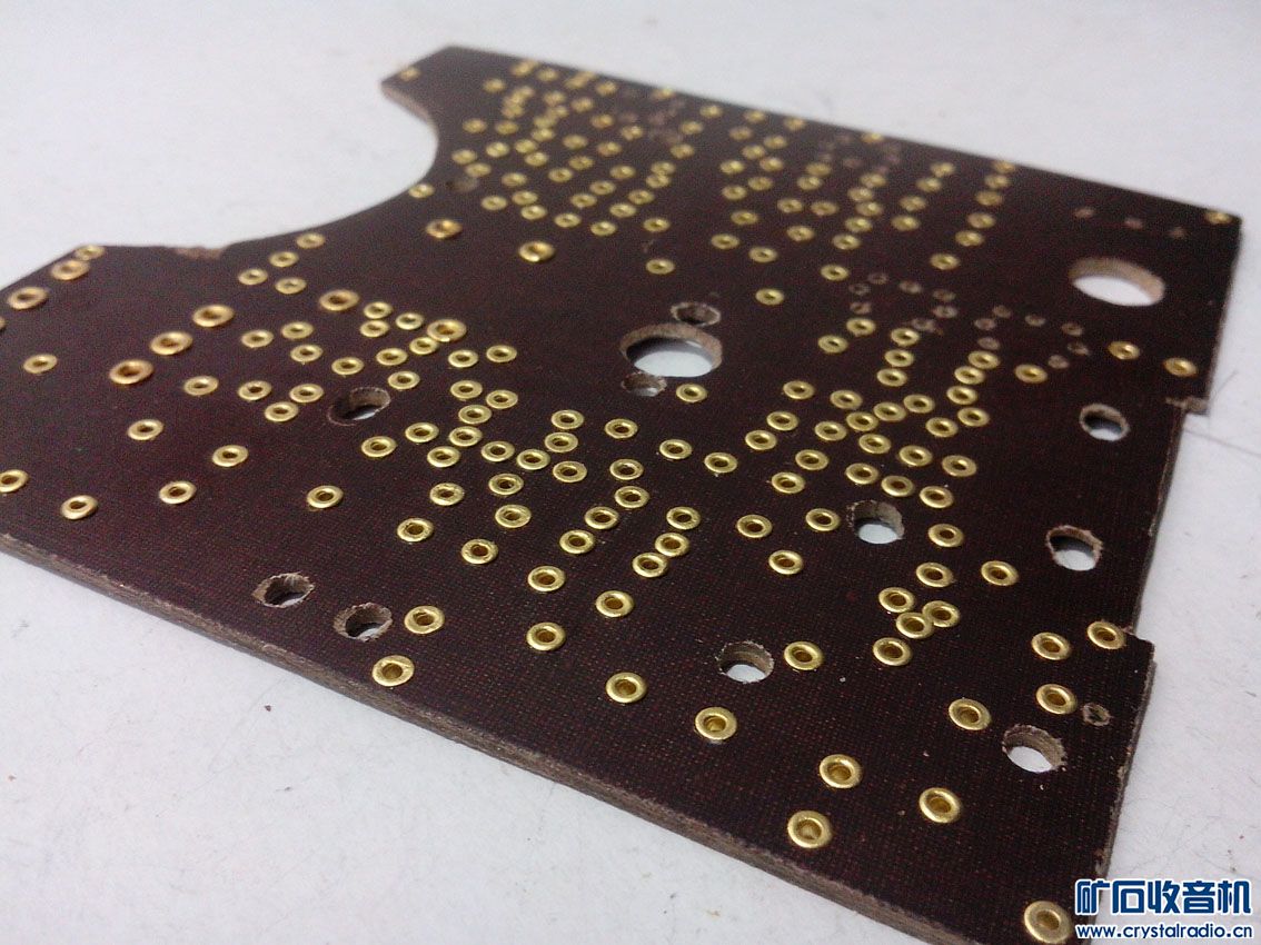

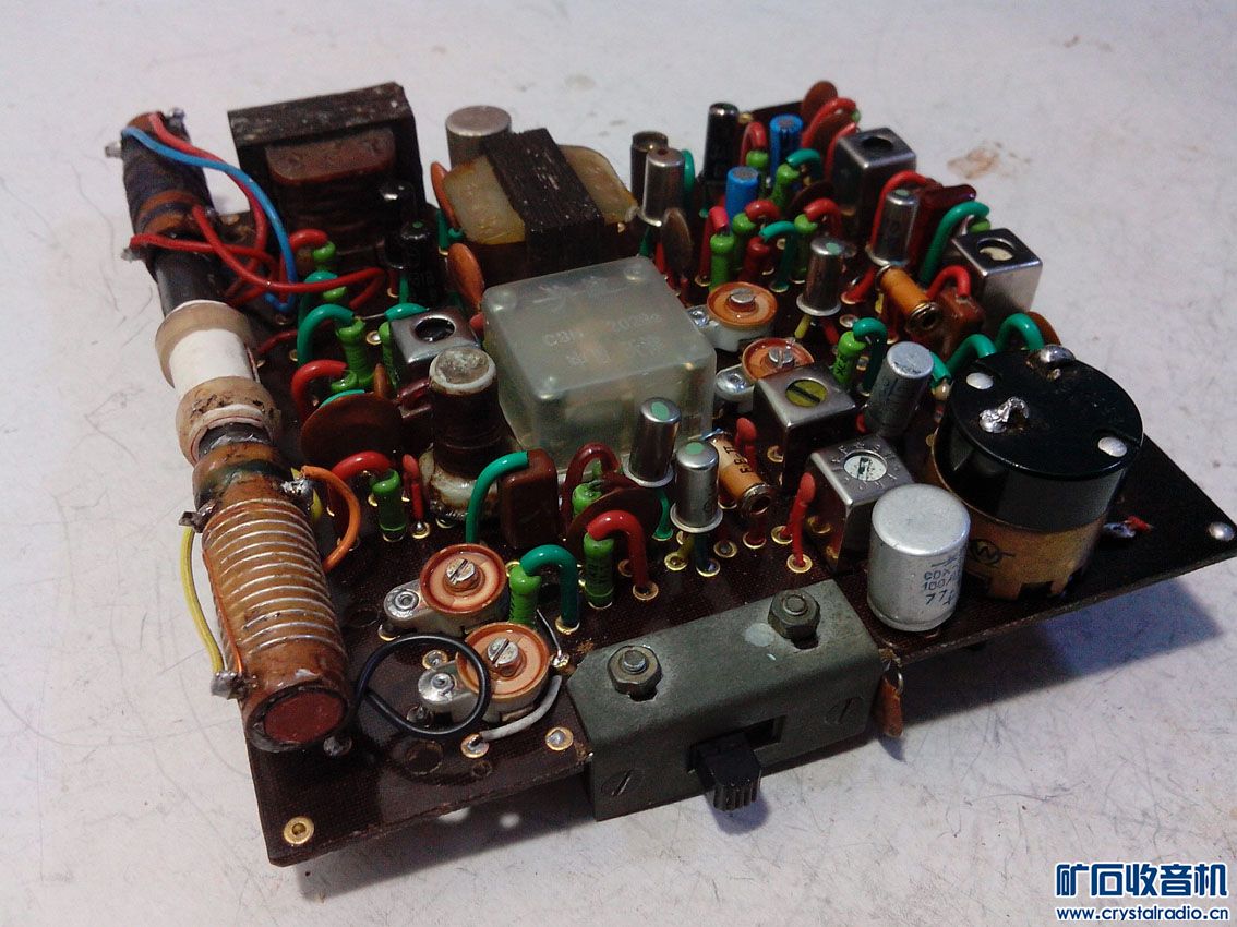

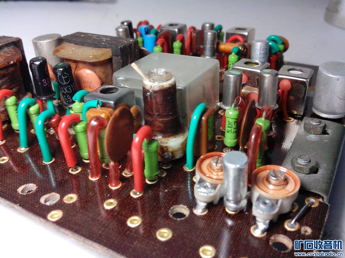

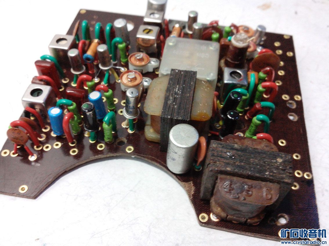

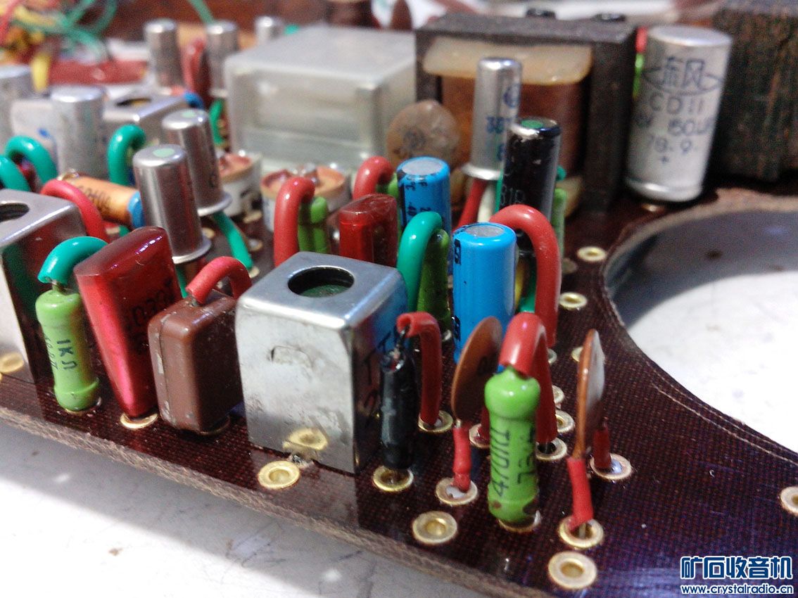

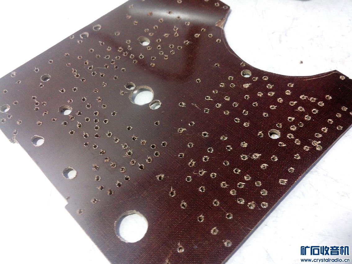

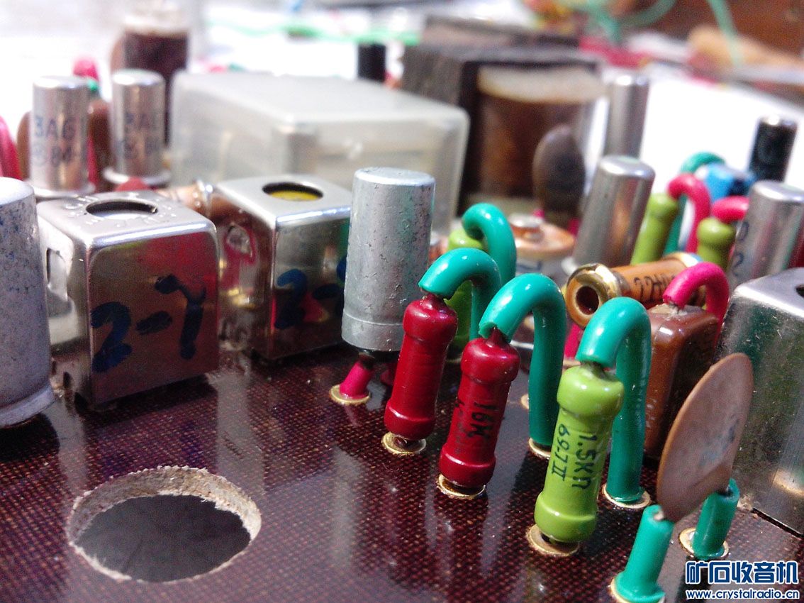

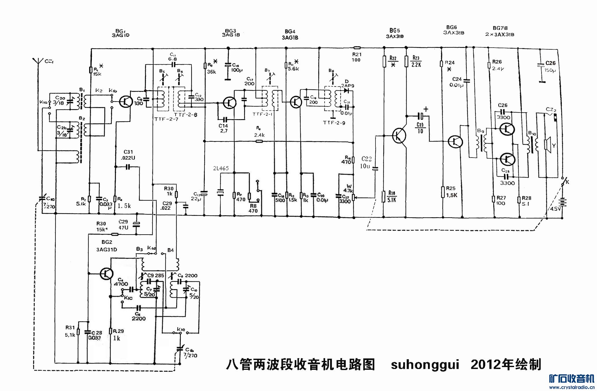

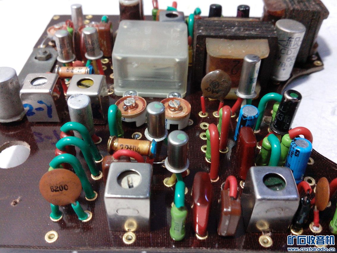

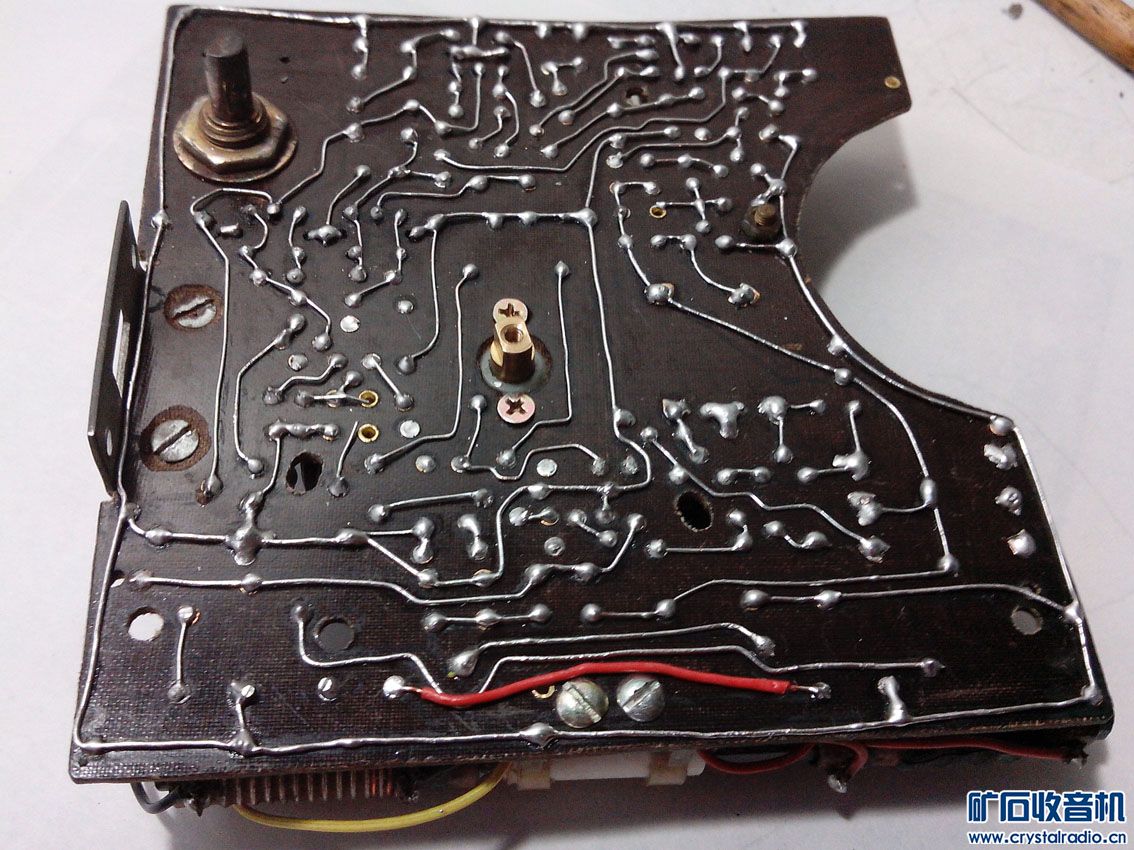

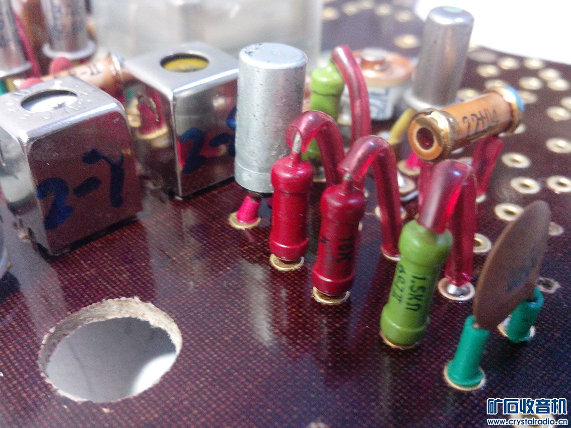

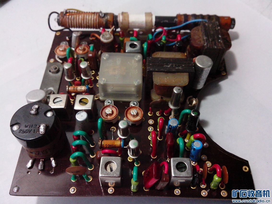

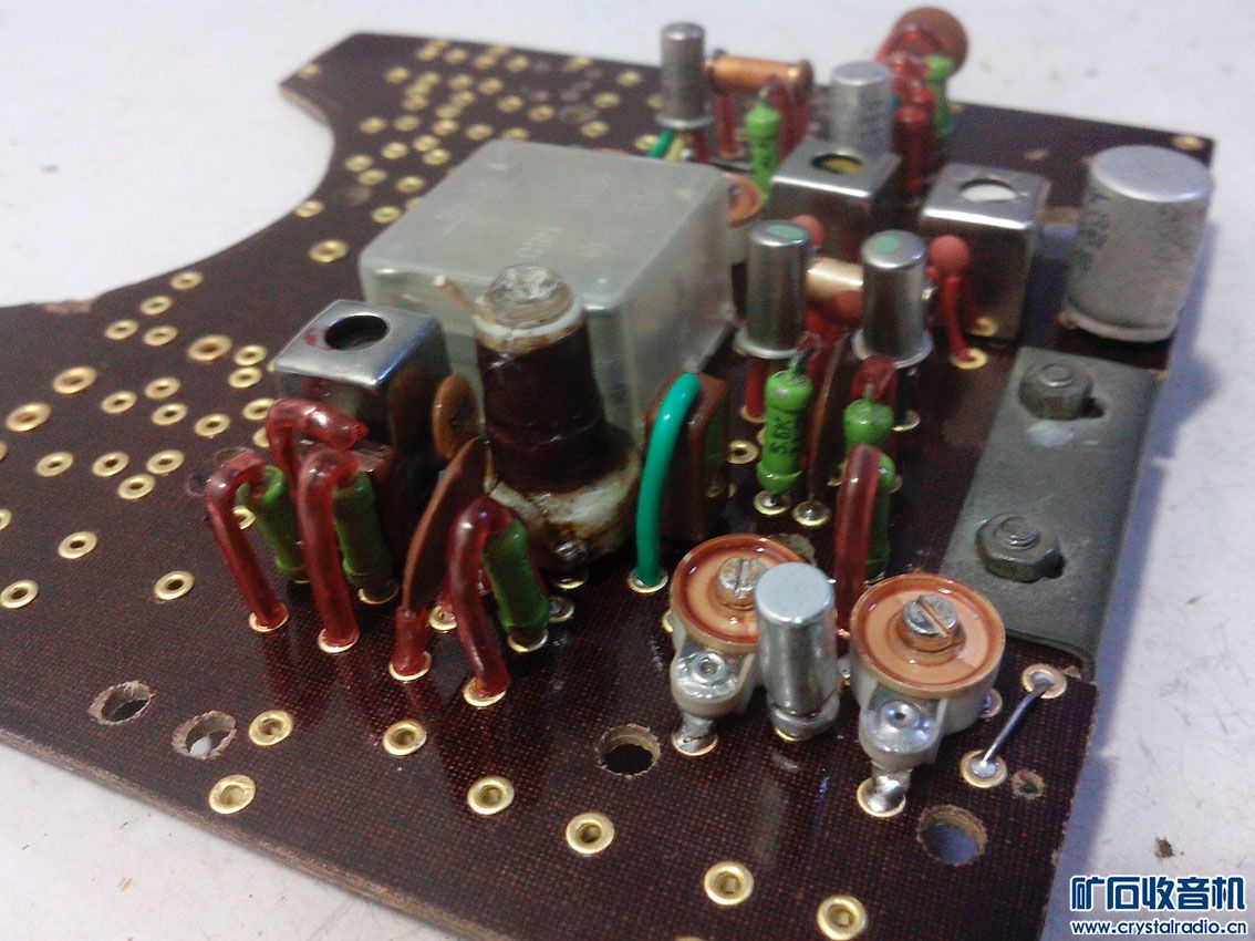

一、虽说电路板早已经使用软件排版和用感光或热传印制作,但我还是希望用最原始的铆钉版制作方法来DIY一台收音机,因为这种方法是我在50多年前练就的装配手艺。现在回归历史,将古老的手工艺呈现给各位矿友,从而让大家纵观无线电爱好者工艺的发展,也让我本人及大家能从铆钉版制作过程中展现古老工艺之美妙。
二、为回归历史,电路设计采用全部锗管,采用较为先进的独立本振和最原始的推挽功放电路。PCB基板采用60年代产品酚醛布板,采用1.5*3毫米的铆钉,所有元件的引脚都采用套脚工艺,充分展现那个年代的电子装配和工艺水平。
三、此机由于采用了独立本振,双调谐中周,低放采用一级激励和一级推动,功放采用变压器推挽电路,变压器铁芯外围尺寸高宽为26.2mm,叠厚为12mm。此机的调整采用了信号发生器和示波器,其灵敏度和选择性都达到了较好的指标,在电源为4.5V的情况下能达到不失真输出功率大于250毫瓦。
12
 楼主| 发表于 2012-3-5 10:16:38 | 显示全部楼层
suhonggui 发表于 2012-3-5 10:10
接着发图,请大家评点。
已基本组装完的铆钉版1
已基本组装完的铆钉版1
已基本组装完的铆钉版6
已基本组装完的铆钉版6
已基本组装完的铆钉版7
已基本组装完的铆钉版7
已基本组装完的铆钉版8
已基本组装完的铆钉版8
已基本组装完的铆钉版9
已基本组装完的铆钉版9
已基本组装完的铆钉版11
已基本组装完的铆钉版11
已基本组装完的铆钉版12
已基本组装完的铆钉版12
已基本组装完的铆钉版13
已基本组装完的铆钉版13
已基本组装完的铆钉版14
已基本组装完的铆钉版14

 楼主| 发表于 2012-3-5 10:05:29 | 显示全部楼层
矿坛改了新版,贴图片怎么前后颠倒了。
 楼主| 发表于 2012-3-5 10:10:16 | 显示全部楼层
suhonggui 发表于 2012-3-5 10:01
已部分组装的电路板6.jpg 已部分组装的电路板1.jpg 已部分组装7.jpg 已部分组装5.jpg 已部分组装4.jpg 已部分组装3.jpg 已部分组装2.jpg

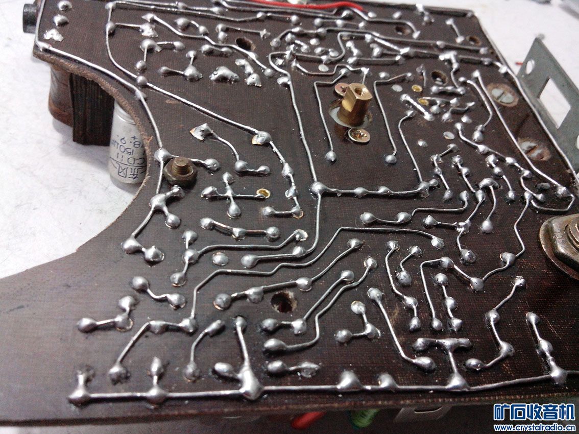

 楼主| 发表于 2012-3-5 10:22:07 | 显示全部楼层
suhonggui 发表于 2012-3-5 10:16
接着发图,请大家评点。

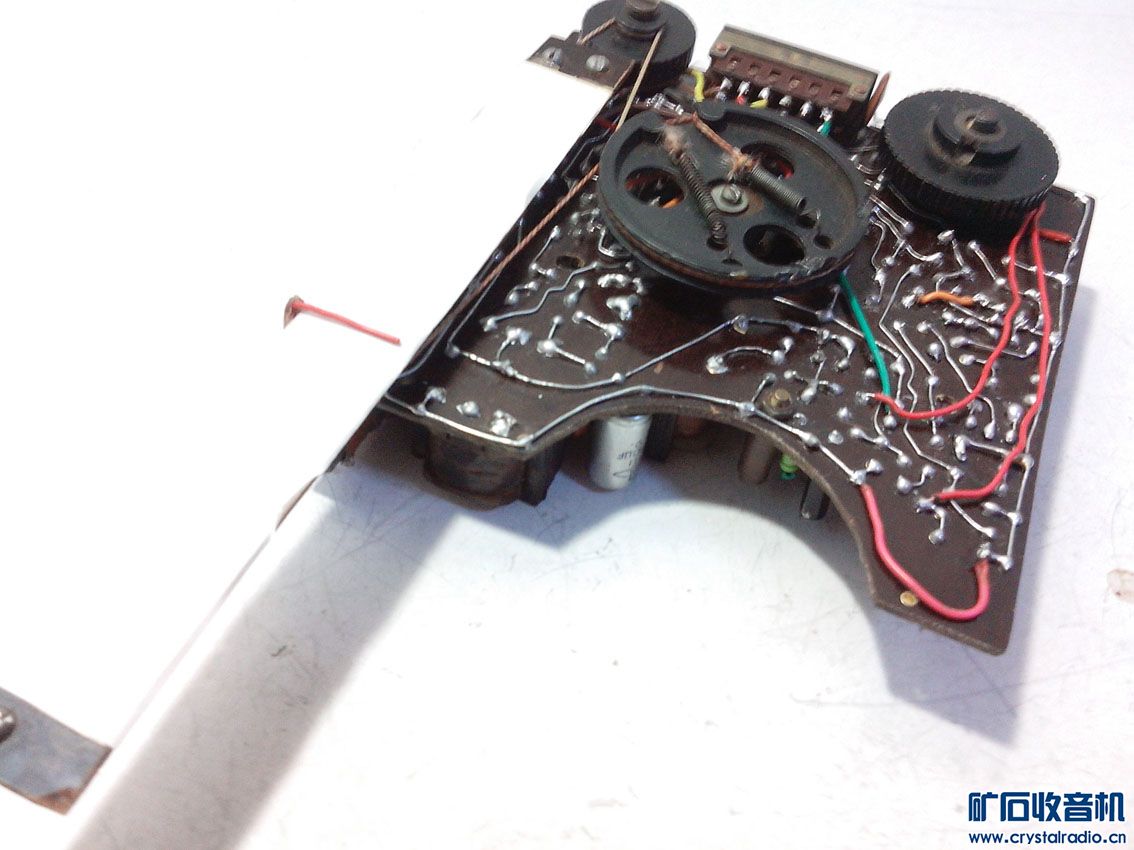

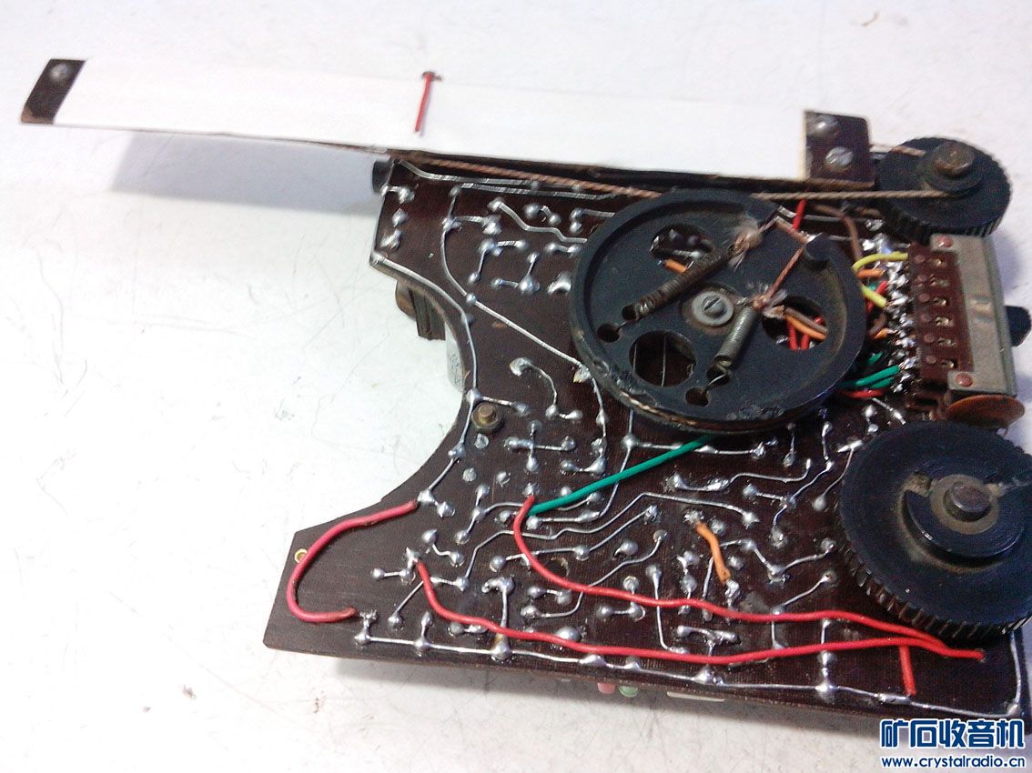

接着发帖,请大家评点。

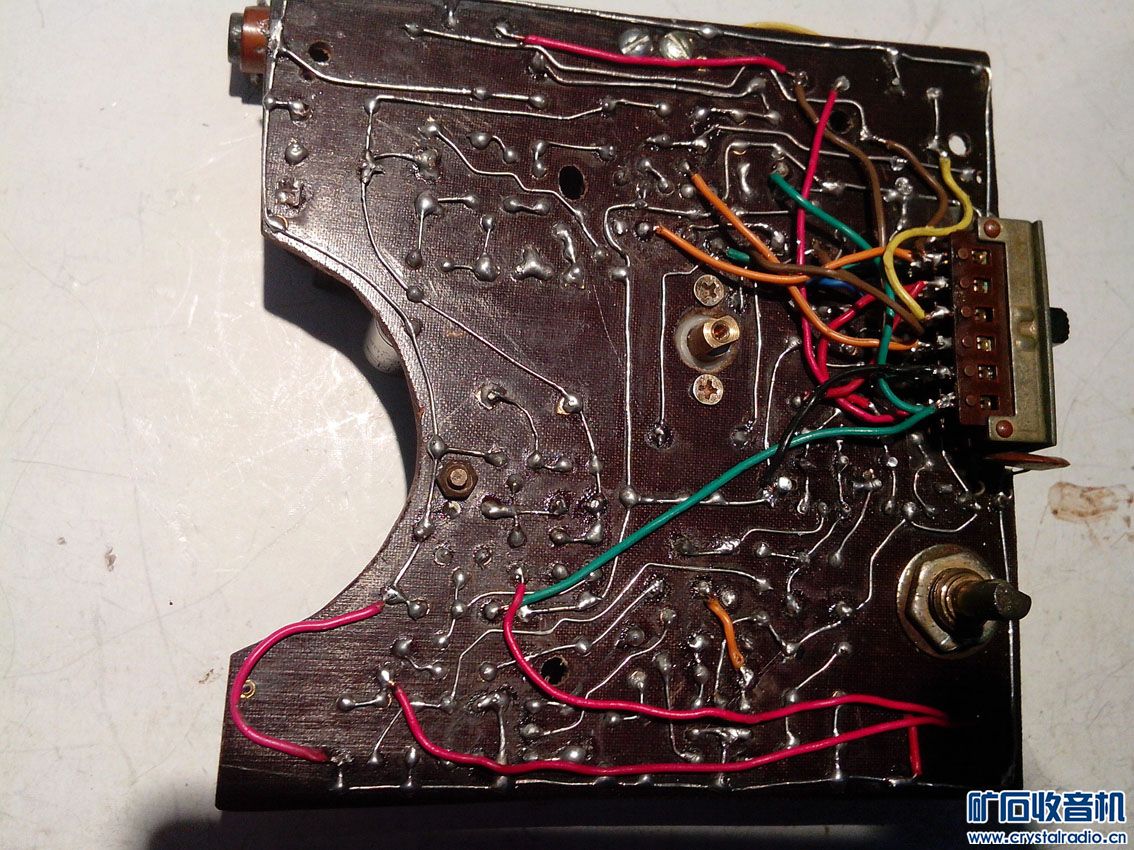

电路板背面焊接2
电路板背面焊接2
电路板背面焊接4
电路板背面焊接4
已基本焊接完毕1
已基本焊接完毕1
已基本焊接完毕2
已基本焊接完毕2
已基本焊接完毕5
已基本焊接完毕5
suhonggui 发表于 2012-3-5 10:22
接着发帖,请大家评点。

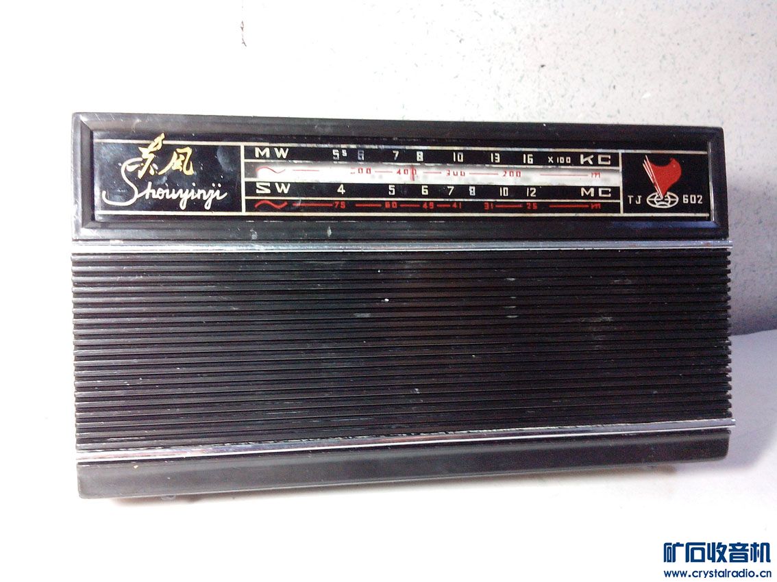

为此机设计和制作本人用了近两周的业余时间,这个双休日没出门,昨晚终于完工。
 楼主| 发表于 2012-3-5 10:33:39 | 显示全部楼层
suhonggui 发表于 2012-3-5 10:29
为此机设计和制作本人近两周的业余时间,这个双休日没出门,昨晚终于完工。
最后贴图,请大家欣赏。
