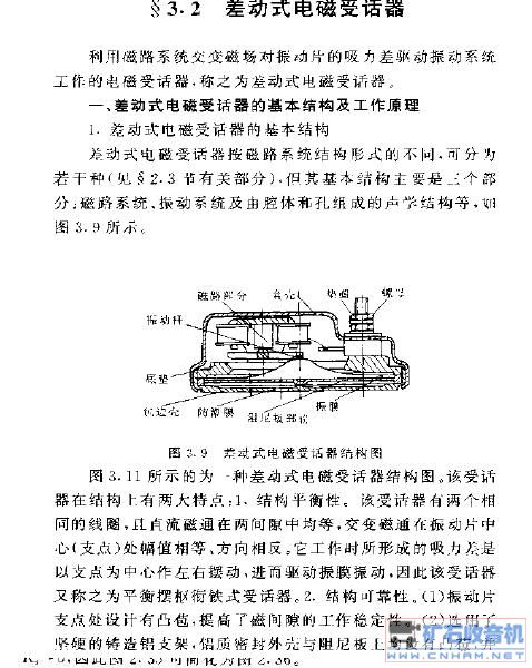

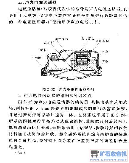

看看这里的关于soundpower 和差动耳机的介绍
发表于 2007-7-3 16:16:14 | 显示全部楼层 |阅读模式
希望有所帮助

看来通常所说的soundpower声力耳机 竟然是一个话筒啊
看来高灵敏度的电磁式话筒 同时可以做高灵敏度的电磁式耳机    前几天段先生买的耳机是一种差动耳机 也是不错的

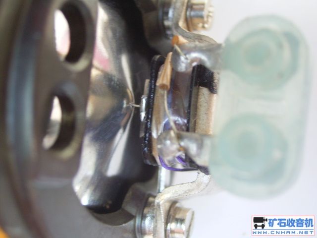

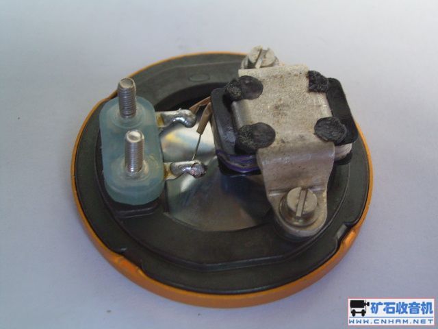

呵呵,看看是不是这个东西?图是ZZH的的,借用一下。
发表于 2007-7-3 17:32:07 | 显示全部楼层
我刚才也拆了一个从段先生那里购买的耳机听筒,确实是差动式的。

关于差动式电磁受话器的内容,已收藏,谢谢楼主。
