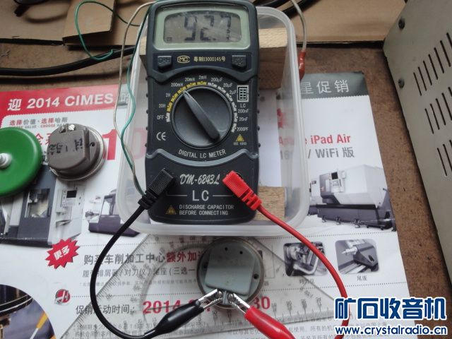

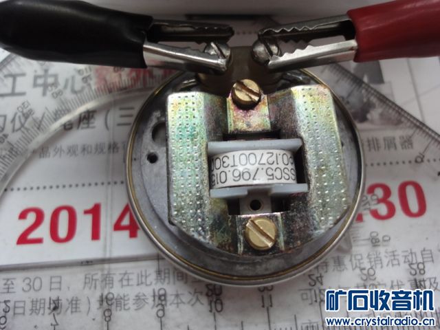

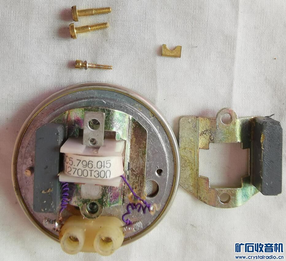

谢谢老师,外壳已拆开,内部3个螺丝也御了,不知怎样取下线包?从哪个位置掉下一个半圆黄铜螺丝?起啥作用的?
发表于 2020-7-6 11:52:55 | 显示全部楼层
调节螺丝也要拆掉,然后抽出舌簧
发表于 2020-7-6 11:59:44 | 显示全部楼层
安庆矿友 发表于 2020-7-6 11:52
调节螺丝也要拆掉,然后抽出舌簧
也卸掉了,但线包晃动取不下来。
发表于 2020-7-6 16:04:10 来自手机 | 显示全部楼层
jyq001 发表于 2020-7-6 11:59
也卸掉了,但线包晃动取不下来。
舌簧抽出来
发表于 2020-7-7 22:24:36 | 显示全部楼层
那个半圈的铜垫片是夹在舌簧的后面的,舌簧不是完全夹在上下极板上的,中间要有一个小间隙,就是靠的这个半圆垫片来保证的
