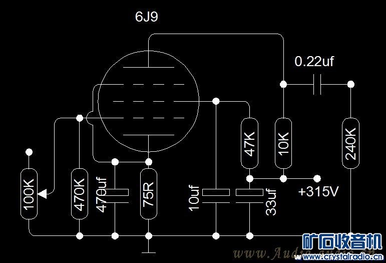

6J9做前级还是非常错的,声音明快、靓丽,低频结实有力,高音纤细,解析力非常高、频率响应非常好,偏HI-FI风格。唯一的缺点就是麦克风效应比较严重,如果可以做防震处理还是可以玩玩,下面是我自己做过的电路,到100Khz都很平坦,方波也很漂亮。

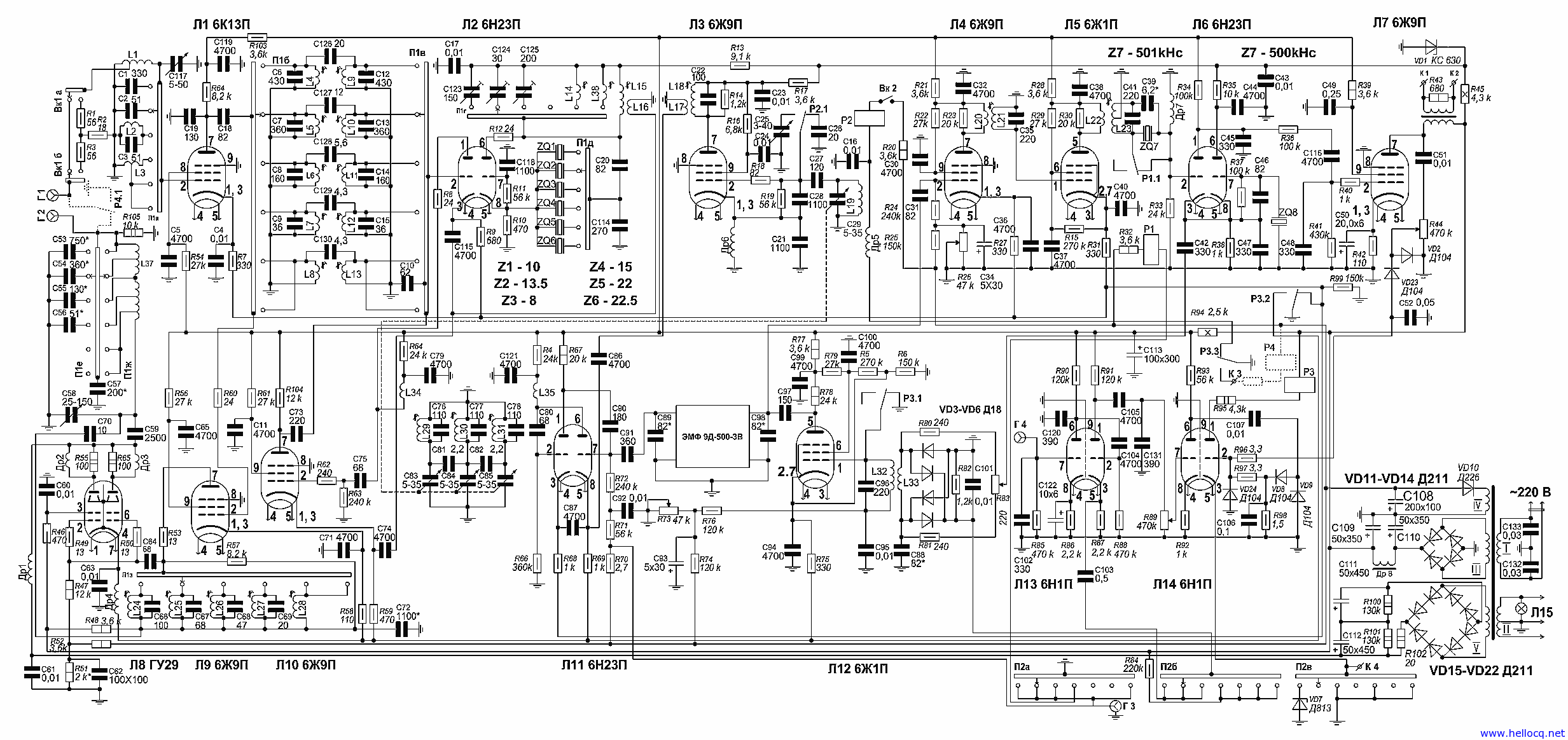

看看毛子的UW3DI短波接收机电路,用到大量的6J9
