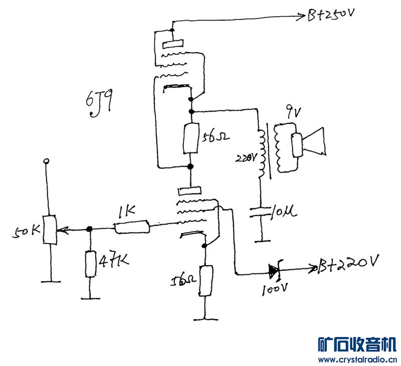

琢磨6J9电压放大差不多一年了,至今还没摸清它的性格。。。

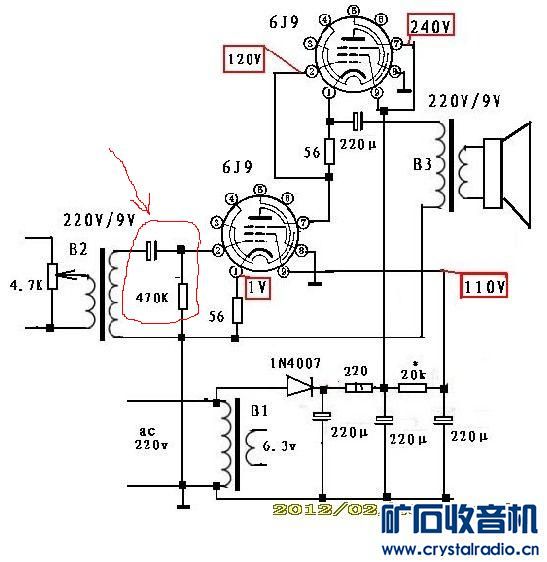

我把这个图整理一下,并且提供了市电直接整流的高压供电方式,因此必须用输入变压器进行隔离,否则底板带电,有安全隐患:

从去年年初开始,我144用的一只6P14突然碰极报废后,就一直用的6J9代替6P14的,因为手里只有三只6P14,舍不得用。代替后小音量时没什么异常,大音量时还是显得声音发干、不圆润,而且晚上在昏暗的地方观察6J9屏极有点发红,毕竟屏流远比6P14、15小,是否省电不知道了。
发表于 2012-2-26 18:46:18 | 显示全部楼层
下一步计划试验
下管用6N11
上管用6S6

回复 24# lxa000
    再次请教一下:下管100V稳压管与B+225V串联,能否起到稳压作用?
   另外,谢谢husk2012 提供整理的图纸,只是图中上管第八脚还是接地,是否合理?
发表于 2012-2-27 23:11:56 | 显示全部楼层
回复 36# wld390
    那个稳压管在这里的作用是降压用的
而并非是稳压
另8脚接地我在前面已经做过说明的
你试验时最好还是直接接在阴极为好

回复 32# husk2012
    既然用了输入牛,这两个元件就可以省了。

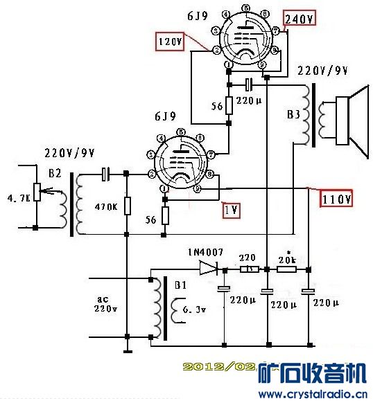

发表于 2012-2-28 12:27:43 | 显示全部楼层
回复 36# wld390
谢谢指出,是我疏忽,已经纠正。
发表于 2012-2-28 12:32:36 | 显示全部楼层
回复 38# bielx
电容可以不要,这个电阻,是匹配电阻,还是要为好。因为在此状态下,电子管无栅流,输入电阻是“无穷大”的。
发表于 2012-2-28 19:03:15 | 显示全部楼层
回复 36# wld390
    最终的电路图

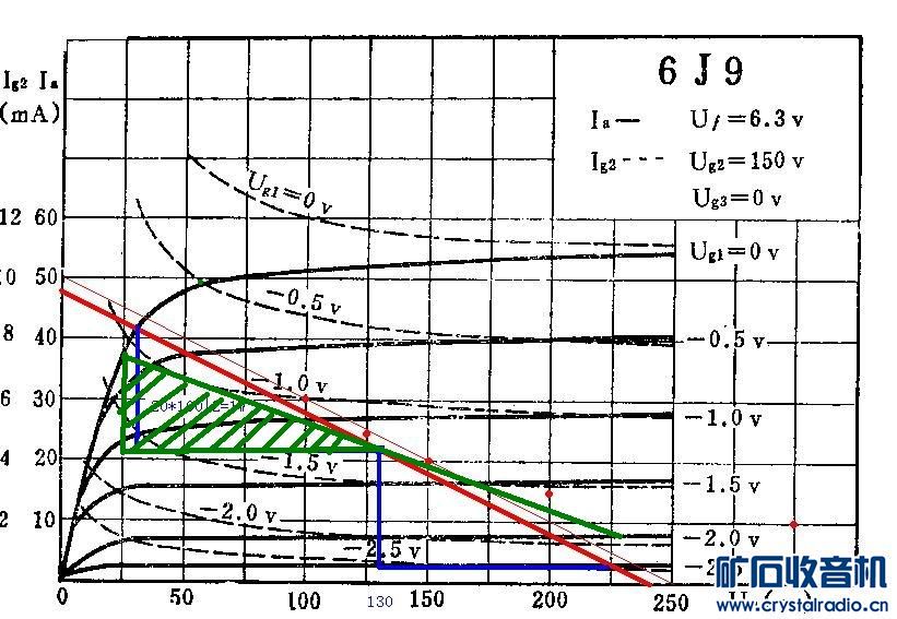

6J9是一个非常不错的管子 他的曲线很好 我注意很久了 我坛的进修也做了赏析 http://www.crystalradio.cn/bbs/v ... 1&highlight=6j9 今天我再次把他搬出来大家讨论讨论 这个管子最高阳压150V比较纠结 为此我专门做了电源变压器 电路正在紧张调试和测量中 输出变压器使用6P1 5.5K的正好合适 有图表知可以获得1W的理论输出 但是我实际测量只达到0.5的最大不失真 也许是变压器效率问题 也许是电路设计问题 0.5W的功率很是让人纠结 但是赏析一般的音乐 或者做收音机的功放应该可也应付 并管我试过不过该管跨导比较高容易自激 放弃 推挽因没有合适的输出变压器 没有试验 但是应该有2W以上的输出 期待大家讨论 及制作报告
wys25251325 发表于 2012-2-23 21:02
最大不失真是如何测得的?
从你给出的6J9的特性曲线看,输出0.5W是正常的,因为能够利用的区间只有划了橙色线的部分,其他的部分失真大,不堪利用。
要想加大输出功率,可以选用7K的变压器,工作点选在130V,屏流Ia=22ma,屏耗=2.86W。从曲线可知最低电流只能取7ma,所以电流振幅选15ma,对应的电压振幅=105V,输出功率=105X15/2=0.787W。这样输出就比较接近1W了,同时失真可以做到10%以下。变压器效率按0.8来算的话,实际输出0.63W。可见下图,绿线部分是经过了修改的:
