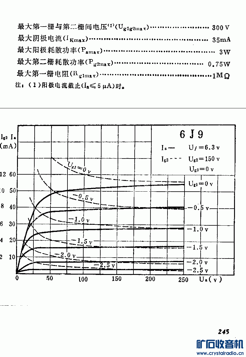

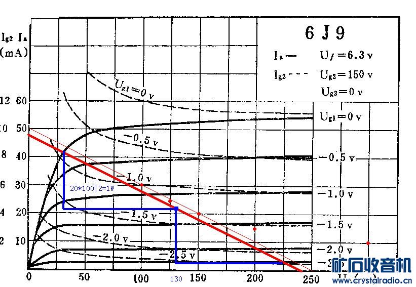

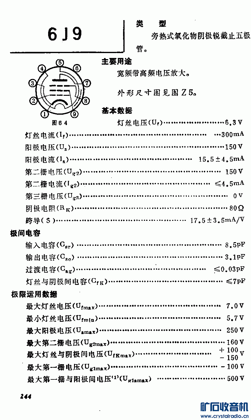

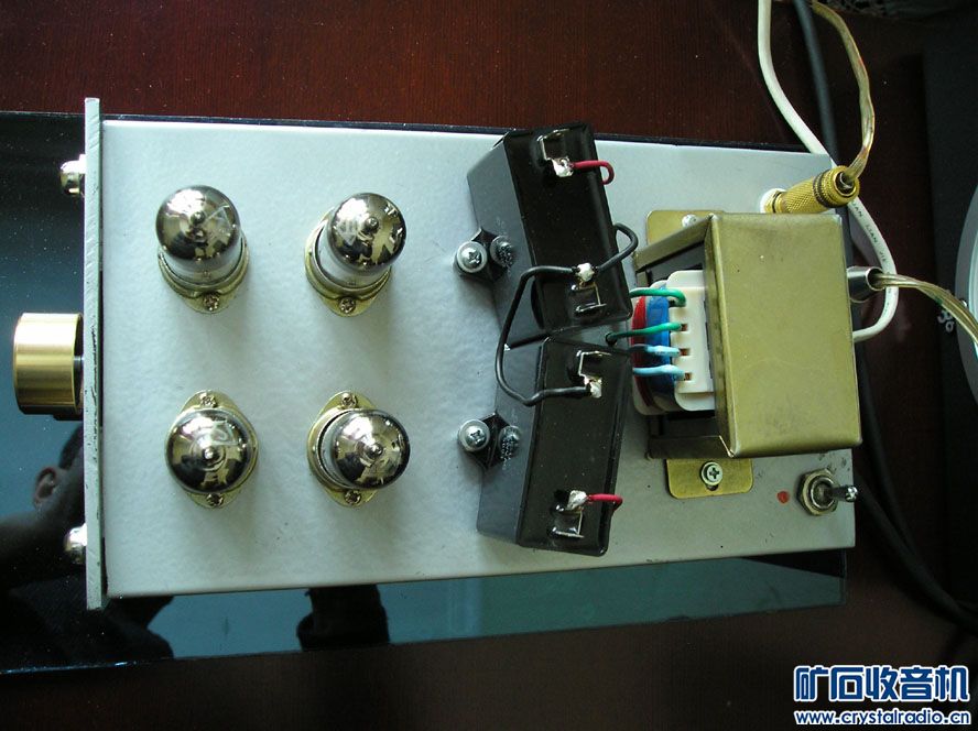

6J9是一个非常不错的管子 他的曲线很好 我注意很久了 我坛的进修也做了赏析 http://www.crystalradio.cn/bbs/v ... 1&highlight=6j9 今天我再次把他搬出来大家讨论讨论 这个管子最高阳压150V比较纠结 为此我专门做了电源变压器 电路正在紧张调试和测量中 输出变压器使用6P1 5.5K的正好合适 有图表知可以获得1W的理论输出 但是我实际测量只达到0.5的最大不失真 也许是变压器效率问题 也许是电路设计问题 0.5W的功率很是让人纠结 但是赏析一般的音乐 或者做收音机的功放应该可也应付 并管我试过不过该管跨导比较高容易自激 放弃 推挽因没有合适的输出变压器 没有试验 但是应该有2W以上的输出 期待大家讨论 及制作报告

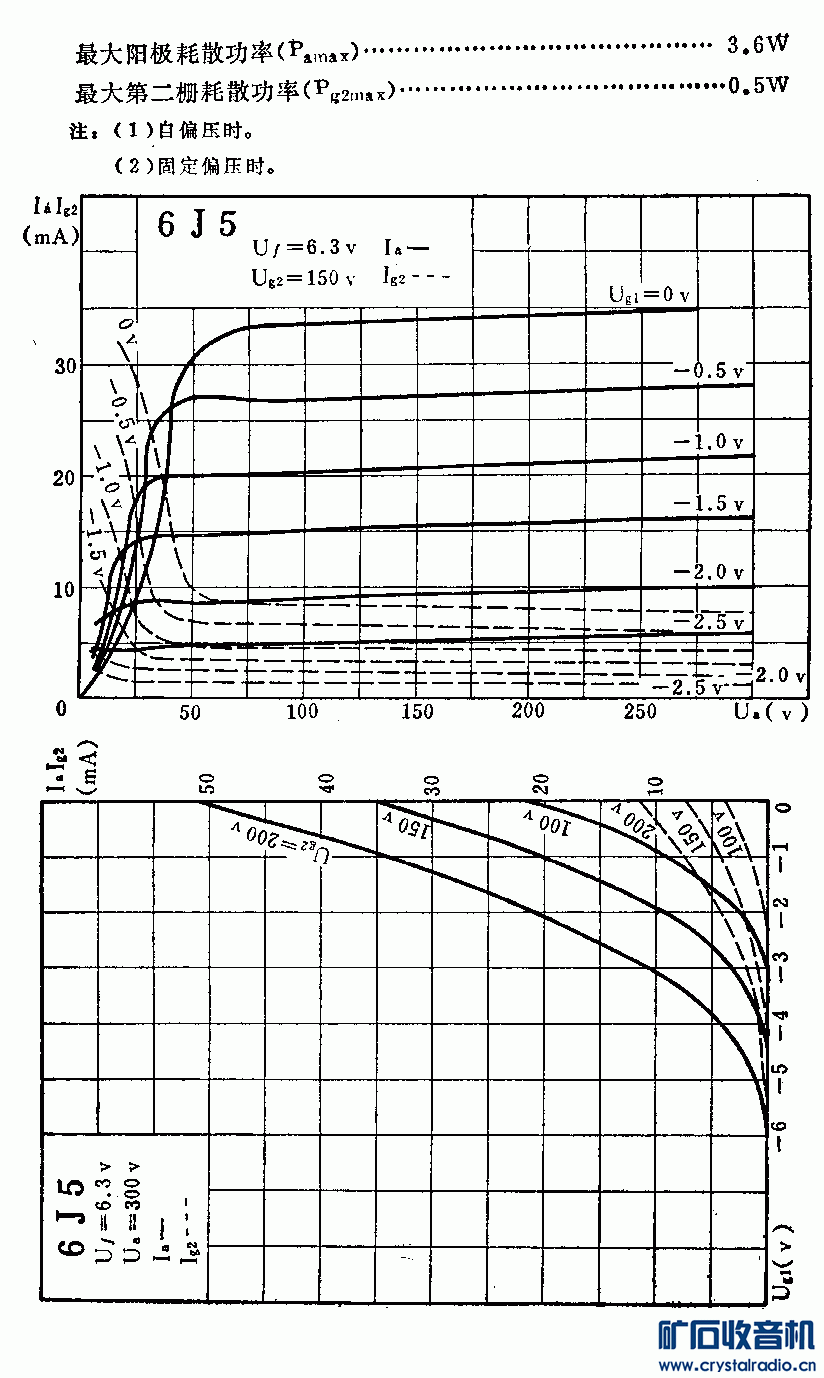

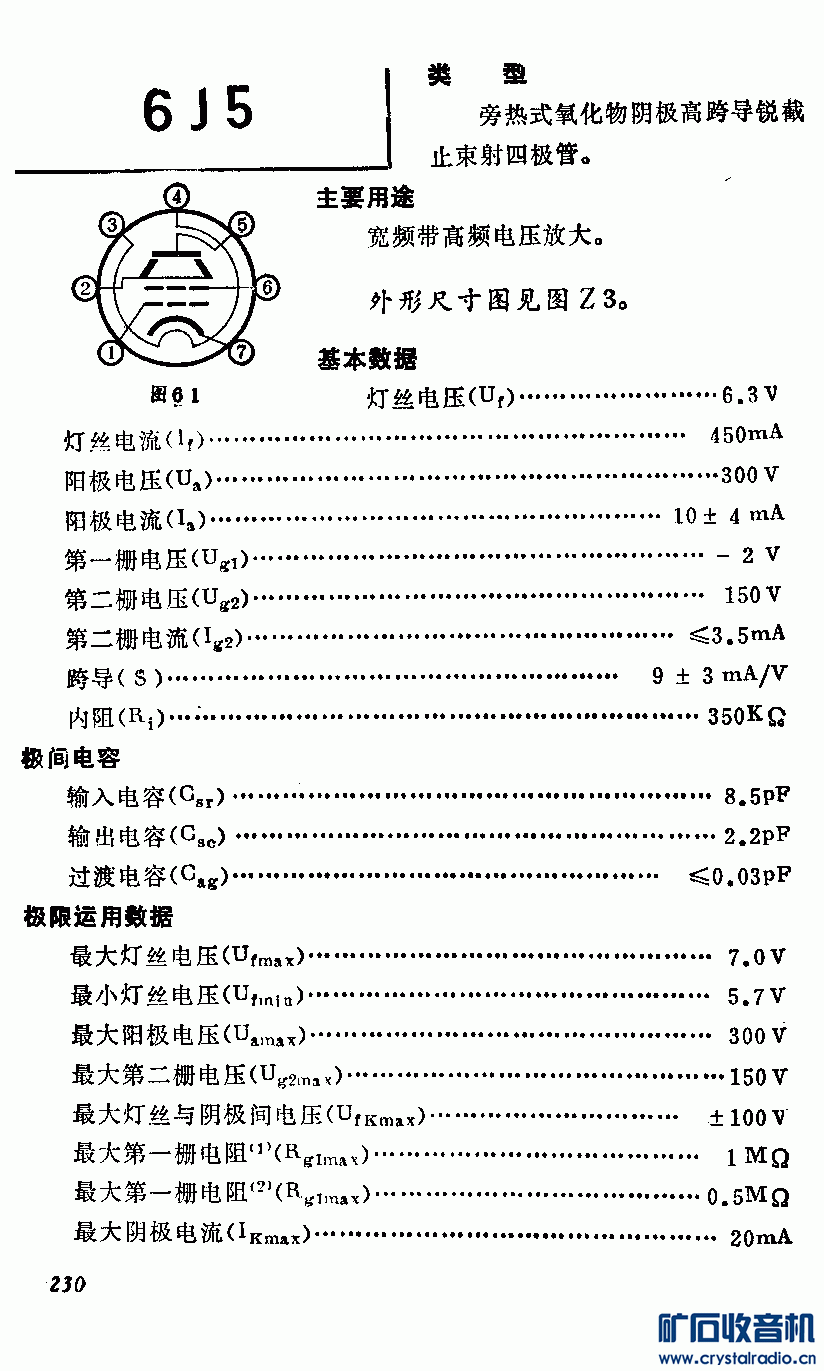

总感觉他哪方面也不如6J5
 楼主| 发表于 2012-2-23 21:24:17 | 显示全部楼层
回复 2# 宝马
    6j5我也看过好像没有这么大的输出 可利用范围小 您看看
wys25251325 发表于 2012-2-23 21:24
6J5屏压高。屏级也比6J9大·。屏耗也比6J9大。实际上我也看好6J4-6J5-6J9。现在很便宜的冷门管。半年来我手里也存了很多。等着升值。

回复 5# 宝马
    屏耗大 但是曲线范围受限

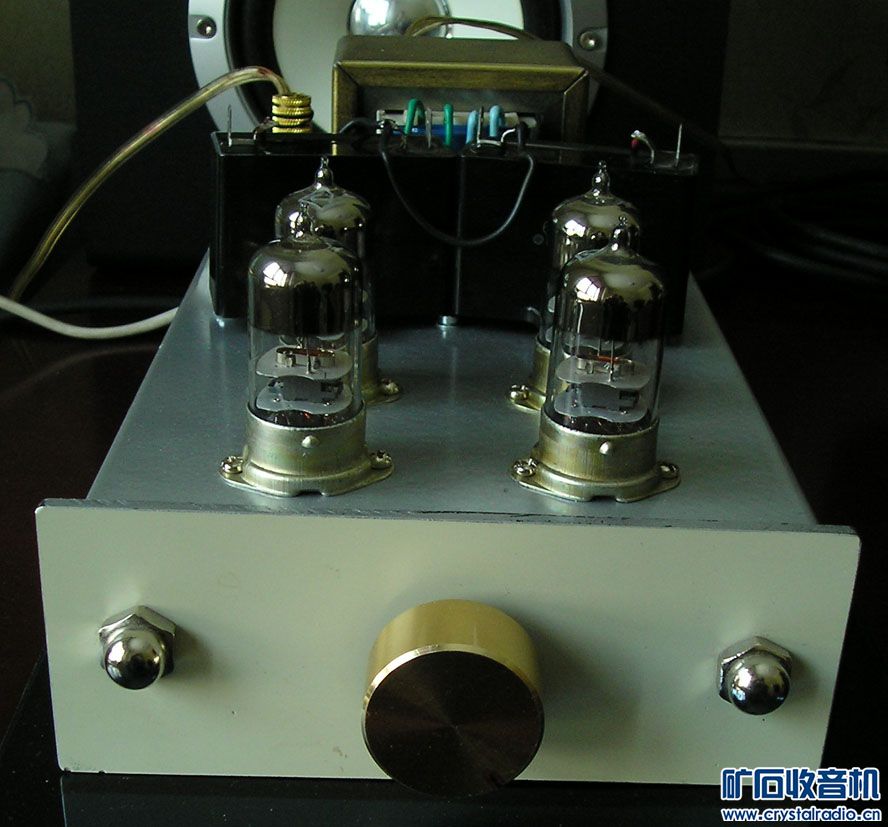

电脑用的6J9小胆机

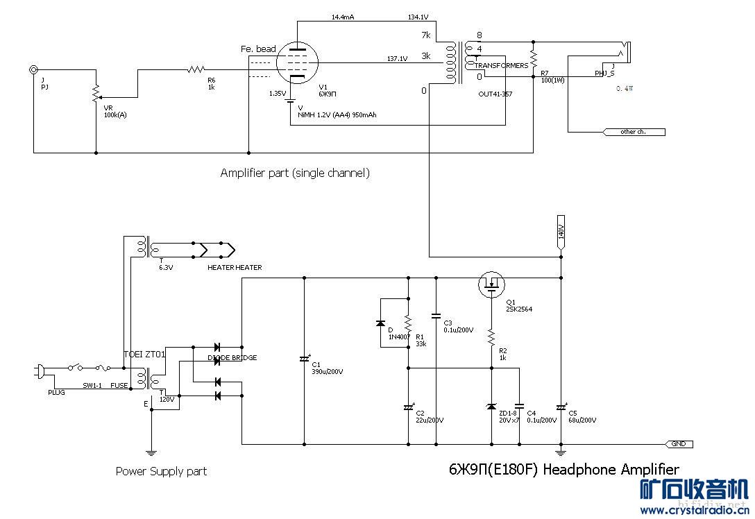

共同关注6J9的开发及利用。

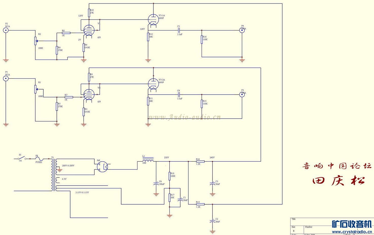

小生刚入手二只大盾的E180F=直代国内的6J9。准备玩前级。
转图
田板的前级
田板的前级
苏胆前级。
苏胆前级。
发表于 2012-2-24 08:42:09 | 显示全部楼层
6J9不一定非要做功放,
用它做耳放、做前级、做推动,或许更合适~
