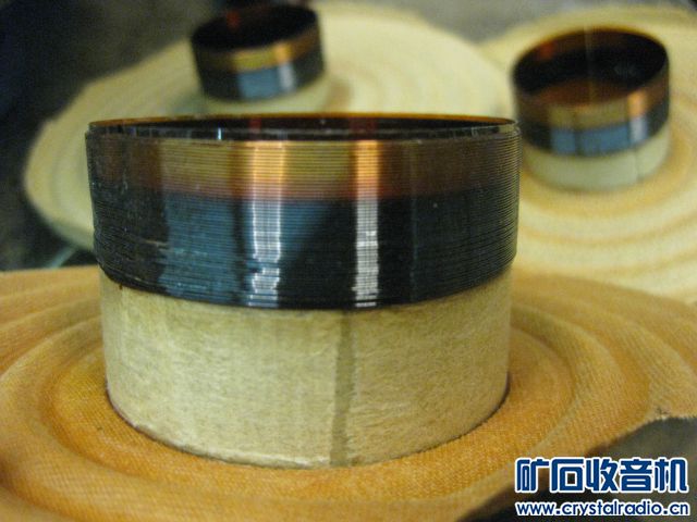

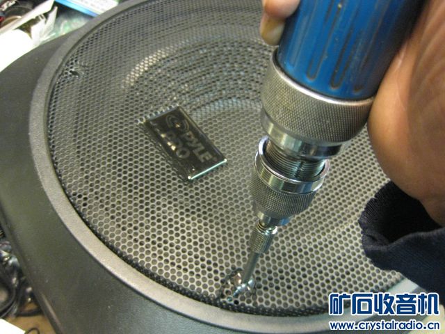

发表于 2013-4-23 12:13:32 | 显示全部楼层
炉魔 发表于 2012-10-19 14:12
再推论一下:300B比2A3、845更受人推崇的原因在于它功率合适。如果三台机器,2A3,300B,845比拼,假设他们 ...
回头看帖本来技术之争却好象水火不容.好象火气很大.别见笑
这段就说到非常多的人所见实际情况.一些老功放修理员干了几十年.最后结论是100W机推70--90W喇叭最好音
为此..我在工作中.专门拍了一些照片.拆解这秘密javascript:;javascript:;javascript:;javascript:;
大家看一下当功放功率等于或大于喇叭时.喇叭音圈是怎么个烧法?怎么烧得那么奇怪?
这个烧音圈法怎样与功放/喇叭相配时好音挂得上关系?
希大家共同研究
〔顺便介绍一下;最大的音圈是十二寸.一千五百瓦.双四欧音圈.长冲程超重低音喇叭.音圈直径10CM
    其余及拆喇叭图是十五寸.二百五十瓦八欧全频/低音喇叭〕
