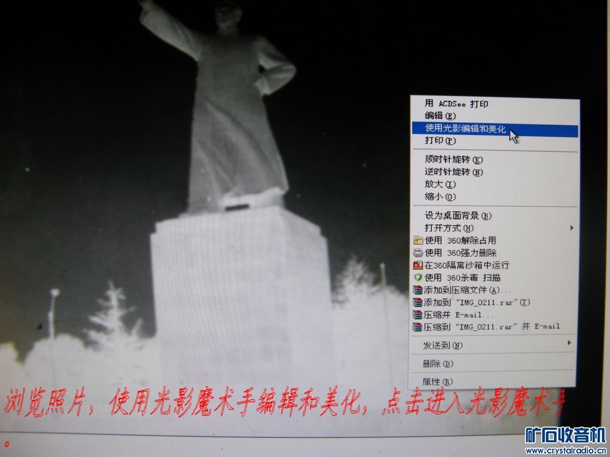

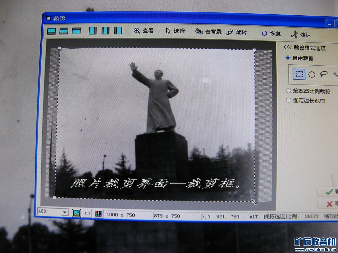

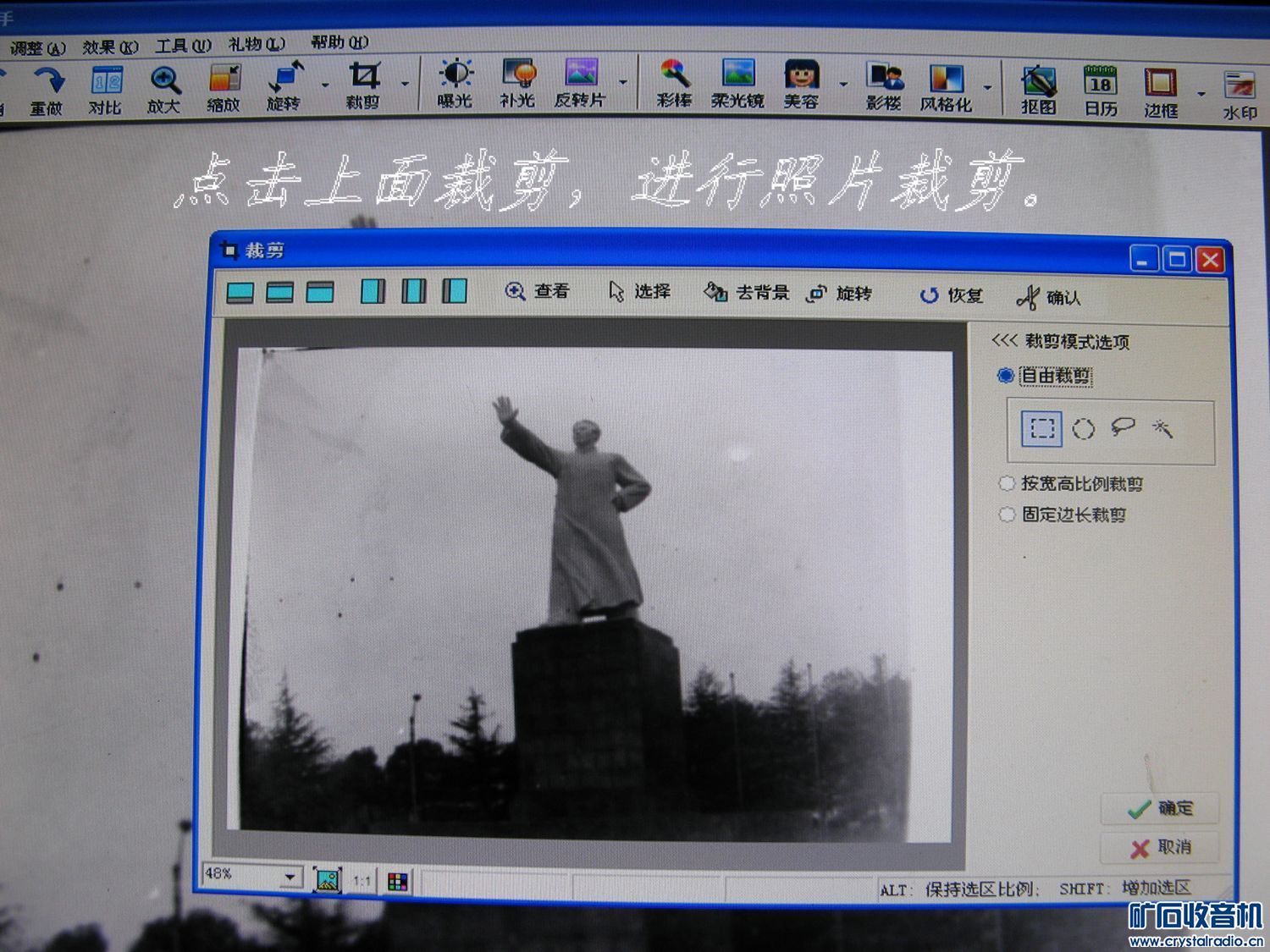

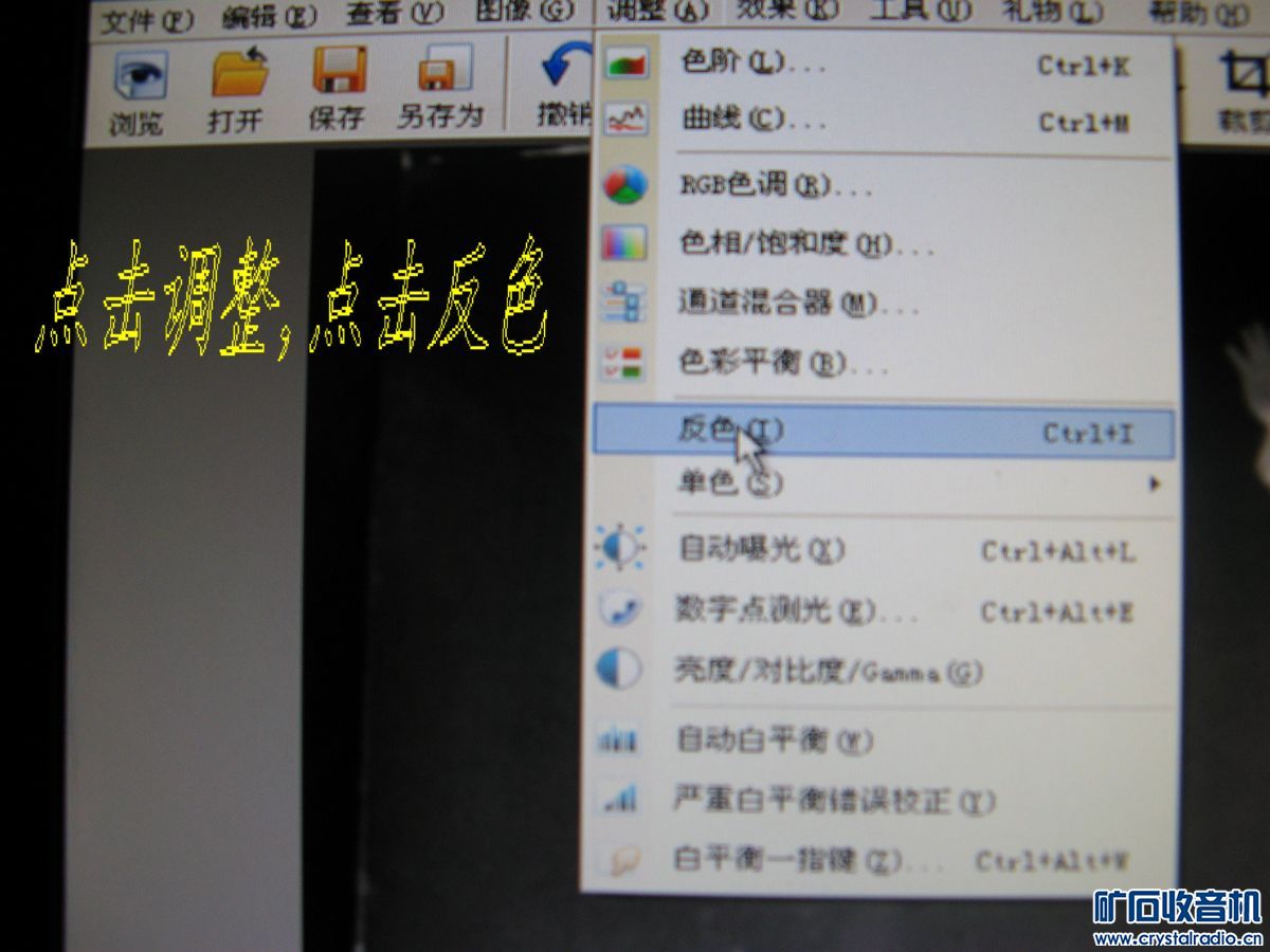

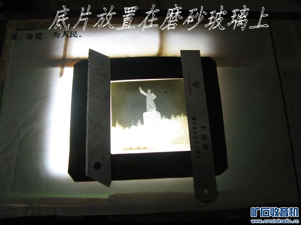

翻出一些老照片的底片,很想用数码相机把它拍下来,很多帖子说最好是用扫描仪,但用数码相机也可以实现,我就在参考了很多帖子和自己摸索下,用光影魔术手完成了,愿望实现了!《快四十年的自制曝光箱》见《怀念那个年代》版块。 IMG_0209.jpg IMG_0210.JPG IMG_0211.JPG IMG_0216.JPG IMG_0218.JPG IMG_0219.JPG IMG_0223.JPG IMG_0224.JPG IMG_0225.JPG 照片0304.jpg

 楼主| 发表于 2012-2-21 13:09:28 | 显示全部楼层
如果数码相机有黑白模式,可选黑白模式,省去去色步骤,我没试,有兴趣的朋友可试一下。
发表于 2012-2-21 16:12:57 | 显示全部楼层
不用灯箱,对着天空拍也不错
