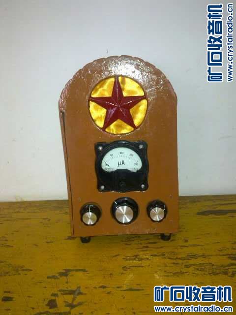

看到参赛作品漂亮,自己也做一个玩玩

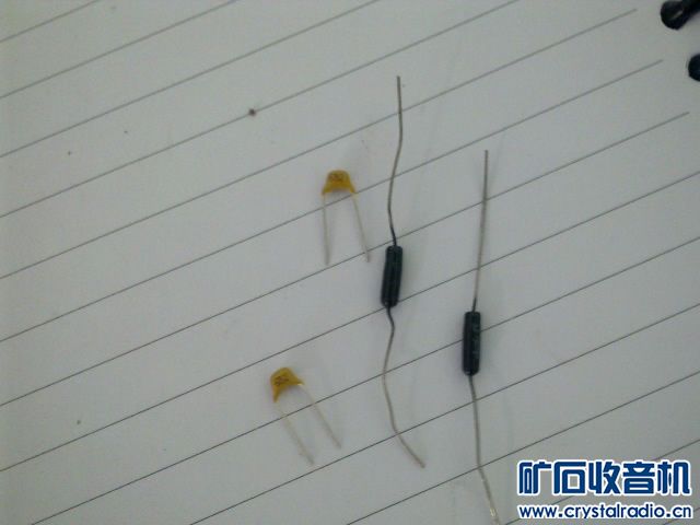

使用的电容和2AP9,测试682的电容容量只有5200PF,二极管压降0.28,另外请问一下管子配对是什么?包括功放管配对,这个我还不明白,请各位指教,谢谢

不好意思各位,手机拍的直接上图,所以还是只能请大家活动下颈椎了
 楼主| 发表于 2012-2-18 11:48:17 | 显示全部楼层
另外内部图忘记拍了直接装起了,等需要调试线路时再补拍了,不好意思。目前没拉天线试机,用无线电话拨号试了下能听到干扰声,根据上次经验,接上天线后应该可以收台

悲剧了,收音机都只能收到二个台
发表于 2012-2-18 15:11:01 | 显示全部楼层
电感量偏少
发表于 2012-2-18 15:51:33 | 显示全部楼层
用喇叭听有两个台的成绩已经不错了,弱台用喇叭是听不见的,要用耳机才能听见,很弱的台要用灵敏度较高的舌簧耳机才能听见,还要搞好阻抗匹配才行。
