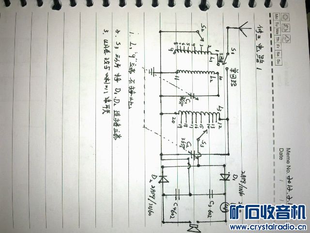

一楼的电路图中S3和S2都造成了线圈的局部短路,将严重影响效果。电路表串联的位置也值得商榷。

 楼主| 发表于 2012-2-17 10:14:04 | 显示全部楼层
回复 19# lq19512003
    短路线圈我想的是由此来改变电感量,不知道对不对,电表就串在二极管后的,不知道还有什么好的方法,学习下
发表于 2012-2-17 10:39:22 | 显示全部楼层
提点建议供楼主参考:
1. 线圈的局部短路严重影响线圈的Q值,轻者灵敏度降低声音变小,重者无声。为了避免线圈局部短路,L1的“9”端不要接“地',  L3的”20“端也不要接地。
2. 电流表上并联一只容量较大的电容,然后将电流表与耳机串联是不是更合理些。
3. S3更合理的用法建议如下:将S3的选择刀端与地线断开,将两只二极管连接端与可变电容和L3的连接断开,S3的选择刀端接两只二极管的连接端。
 楼主| 发表于 2012-2-17 12:44:03 | 显示全部楼层
回复 22# lq19512003
    谢谢指点,按您的建议画了个电路图看了下,那线圈空一脚地,好像是好一些,但L3这接二极管和电表那没搞明白,能帮忙给个电路图看看吗?谢谢。另外,本图参照的是本坛单,三回路矿石收音机图
 楼主| 发表于 2012-2-17 16:01:50 | 显示全部楼层
修正后电路
发表于 2012-2-17 16:22:28 | 显示全部楼层
回复 24# bg8sya
差不多了,如果电流表上并联一只电容就更好了,不并也行。
发表于 2012-2-17 16:33:52 | 显示全部楼层
两个二极管这样接行吗?
发表于 2012-2-17 17:09:19 | 显示全部楼层
发表于 2012-2-17 17:40:56 | 显示全部楼层
回复 26# qg2007
全波倍压电路,接法倒是没错,效果未必比半波检波好。
 楼主| 发表于 2012-2-17 17:48:34 | 显示全部楼层
回复 28# lq19512003
    并多大电容效果好呢?
